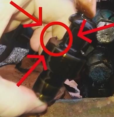

Aga nüüd ülisuur mure. Sai tehtud silindrile ja jagajale remont. Vahetasin tihendid. Kuid nagu selgus, ei taha enam üles tõsta, ainult siis kui tõstad ise jõuga üles. Alla laseb korralikult. Tavaliselt tõmbas mootori pöörded ka alla , aga nüüd mitte. Kas viga võib olla selles klapis, mis asub hoobade kõrval kahe poldiga kaane all. Sesmõttes, et proovisin kätte saada, ent tulutult. Ligipääs ka kuskilt karupe**est.
Kui kuskilt miskit ei liigu mitte ühegi sektsiooni alt siis tolle klapi viga.

Teinekord on juhtunud, et mõõdukas koputamine jagaja pihta päästab klapi valla.
Tee või tina, aga ei tööta. Võtsin uuesti lahti, et ehk olin midagi valesti kokku pannud, aga ei. Vaatasin ka silindri uuesti üle, polnud sealgi midagi valesti. Võtsin siis tagumise rippsüsteemi küljest lahti, et silinder saaks ilma koormuseta liikuda. Liigubki aga seda ka ikka väga aeglaselt, ka täisgaasiga. See klapp liikus kruvikaga surudes küll, aga ei saa ma ta toimest ikka aru, et mille jaoks seda vaja on. Pumpa ei usu sest üleöö asjad ei kustu ära.
Praegu liiguvad mõtted uue jagaja poole. Kui see ka ei aita, siis ei teagi mida teha.

(30-09-2017, 19:10 PM)52mees Kirjutas:  Tee või tina, aga ei tööta.  See klapp liikus kruvikaga surudes küll, aga ei saa ma ta toimest ikka aru, et mille jaoks seda vaja on.
Uue jagajaga hakkab kindlasti tööle. Odavam oleks muidugi klapp välja võtta ja see auguke ära puhastada, mis klapi sees on. Panen pildid ka klapist ja august klapi sees. Kui kasutasid hüdrosüsteemis silikooni või muid liikuvaid materjale, siis saad korduvalt puhastada seda augukest.
https://www.youtube.com/watch?v=Hv7cIEMf...27.2164754
Sellest videost on pildid, temal uuem versioon, kahe poldi asemel kuuskantvõtmega kork.
Pilt (pildid)

Võta lahti suvaline eestikeelne traktoriraamat ja loe: seal seletatakse hüdrosüsteemi tööpõhimõte kenasti ära, muu hulgas ka surveklapi ülesanne ja toimimine. Vihjeks: kui see ei sulgu, siis töörõhku ei teki.
Võtsin klapi lahti ja panin sinna kuuli sisse. Sellega hakkas tõstma, kuid haakeriista ei tõsta. Kuuliga surve küll tõusis, aga mitte piisavalt. Praegune otsus on see, et läheb uus jagaja ja kui see ei aita, siis ka pump.
