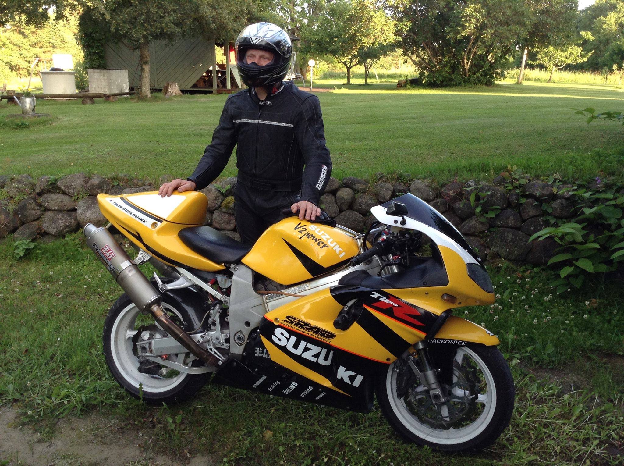

Paar aastat tagasi käis söber mul külas oma tsikliga. Jalarauad on tal alumiiniumist ja fikseeritud (mitte ülessekäivad vedruga).
Tsikli eelmine omanik oli kunagi kukkunud ja tollest ajast saati oli ühel pool järgi vaid pool jalarauda. Söitmist otseselt ei segand aga kuidagit imelik oli.

Kui jubinad valmis, käisin söbra juures ja kruttisin nad tsiklile külge:
Tol hetkel (pilt) ei olnud mul piduri peasilindri katte jaoks öigeid polte kohe vötta, need tulid hiljem madalamad ümarpeaga ... vist, vähemasti plaan oli nii.
Testisöidu uute jalaraudadega tegin ise, et veenduda nende kindluses Wink ... suu körvuni.
