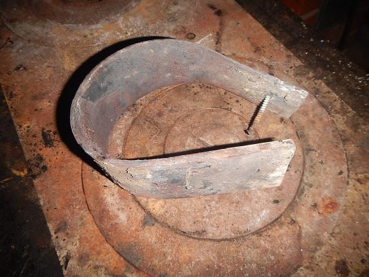

Lihtsalt vihjeks üks pilt... [Pilt: 1]Tegu küll umbkoldega, aga sel ahjul jookseb tuli ikka korstna poole Wink

Huvitav, kas kivivillaplaat tekkis koldesse enne või pärast seda kui ma kirjutasin siin kuskil, et nii saab ohjeldamatult kütta ja väljast ei pragune?
#34
(16-11-2017, 00:49 AM)Marko Kirjutas:  Huvitav, kas kivivillaplaat tekkis koldesse enne või pärast seda kui ma kirjutasin siin kuskil, et nii saab ohjeldamatult kütta ja väljast ei pragune?
See pilt on 02.2016. Meistri käekiri ongi selline, vill on ainult ukse ümbruse ja kolde siseosa isoleerimiseks. Valmis ahjul tuli ukseraami ja kinnitusteni praktiliselt ei ulatu. Nagu ahjuteemas kirjas, igasugune lahtine metall koldes, on ainult saadanast.
ps. seda ahju võiks ka ohjamatult kütta, tõenäoliselt ei pragune, vähemalt 2 hooajaga pole vähimatki märki, kuigi laotud ilma villata ja soe käib mööda välisseinu.
