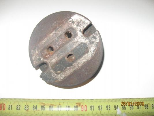

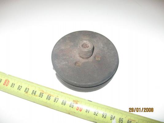

Võttis küll aega, kuid nüüd katsun Marko-le antud lubaduse täita, siin siis pilt Õlifiltri jalast, milline tehtud GAZ-21 jämefiltrist
http://pilt.delfi.ee/picture/17245938/
sain ka ühe teise, markeeringuga FO-62, kuid selle kinnitus ploki külge on nelja poldiga, millisele mootoriplokile on viimane mõeldud, ei oska öelda.
Õlifiltriks sobib mõlemile VAZ-i õlifilter.

(12-04-2018, 11:56 AM)miilits Kirjutas:  Võttis küll aega, kuid nüüd katsun Marko-le antud lubaduse täita, siin siis pilt Õlifiltri jalast, milline tehtud GAZ-21 jämefiltrist

Kaua otsitud kaunikene Big Grin
Tegemist on sellise lihtsama variandiga. Kusagil oli ka keerukam versioon, mille kohta väga pädev lukksepp ütles, et freesija päevatöö peaks olema. Samas pildil nähtav teeb oma töö samamoodi ära. Hoolega vaadates on näha. et keskmine kanal on puuritud nurga all.
Tegelikult saaks sellise jupi võluda ka ketaslõikuri ja ELEKTROODkeevituse abil...
