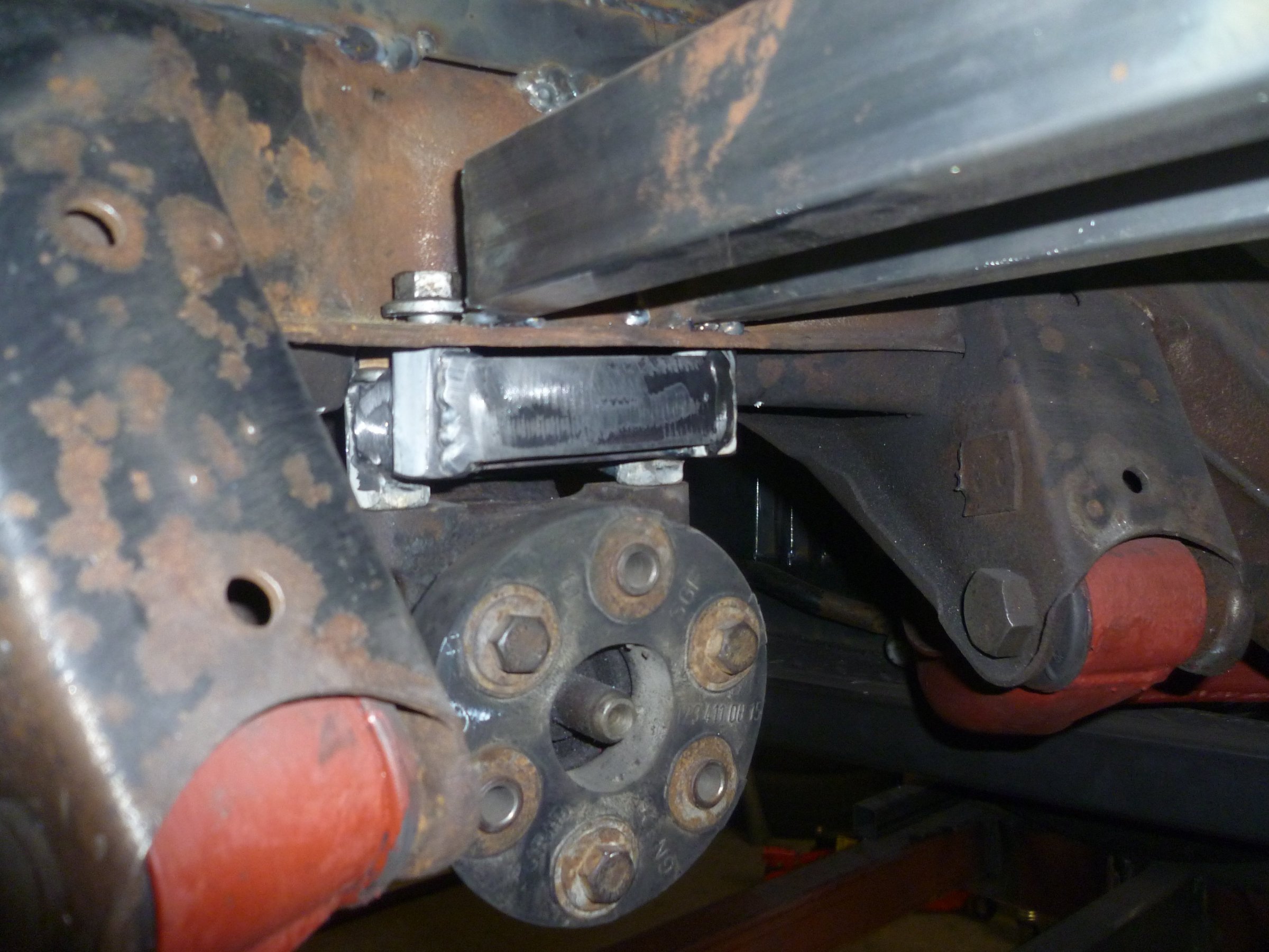

Nüüd sai differ paika nagu mulle meeldib...
(04-12-2017, 22:46 PM)impreza Kirjutas:  Nüüd sai differ paika nagu mulle meeldib...
Ma ei saa mainimata jätta, et mulle ei meeldi. Differ rippumas jätkumutrite otsas, mis on omavahel lõikele kokkukeevitatud ning mida hakkab tsükliliselt rappima mitu-mitu njuutonmeetrit ning sellele lisaks tavaline vibra... See kõik haiseb mikropragudest tekkivate makropragude järgi.
A pole muidugi minu auto ka muidugi, nii et mulle ei peagi meeldima.
(04-12-2017, 23:14 PM)41Degree Kirjutas:
Siin teemas on kriitikale vastatud nii : kui meeldib - kiida takka, kui ei meeldi - ole vait
Diffri taga kaane ja raami vahele tuleb veel üks kinnitus,nii et ta sinna öhku
rippuma ei jää.. Selleks et mikropragudest saaks makropraod on vaja rohkem
kilomeetreid kui see auto arvatavasti oma elu jooksul söita jöuab Toungue
Seda et.... te oma autode mootorite ja sildade kinnitusi olete vaadanud?  Mõnikord tahaks küll insenerile sanitaarlasu välja kirjutada.... see siin on ikka väga kõva tükk koos oma kujuteldavate pragude ja vagudega.
Kui poldid natuke lahti jätta siis näeb kindlasti peale sõitu pragusid. Täiesti jäiga kinnituse puhul muutub ju kogu kupatus üheks tervikuks ning väriseb ühes rütmis. Küll rehvid leevendavad :D
Diffri asi sai löpetatud nüüd vöib sinna palju njuutoneid kallale lasta Big Grin

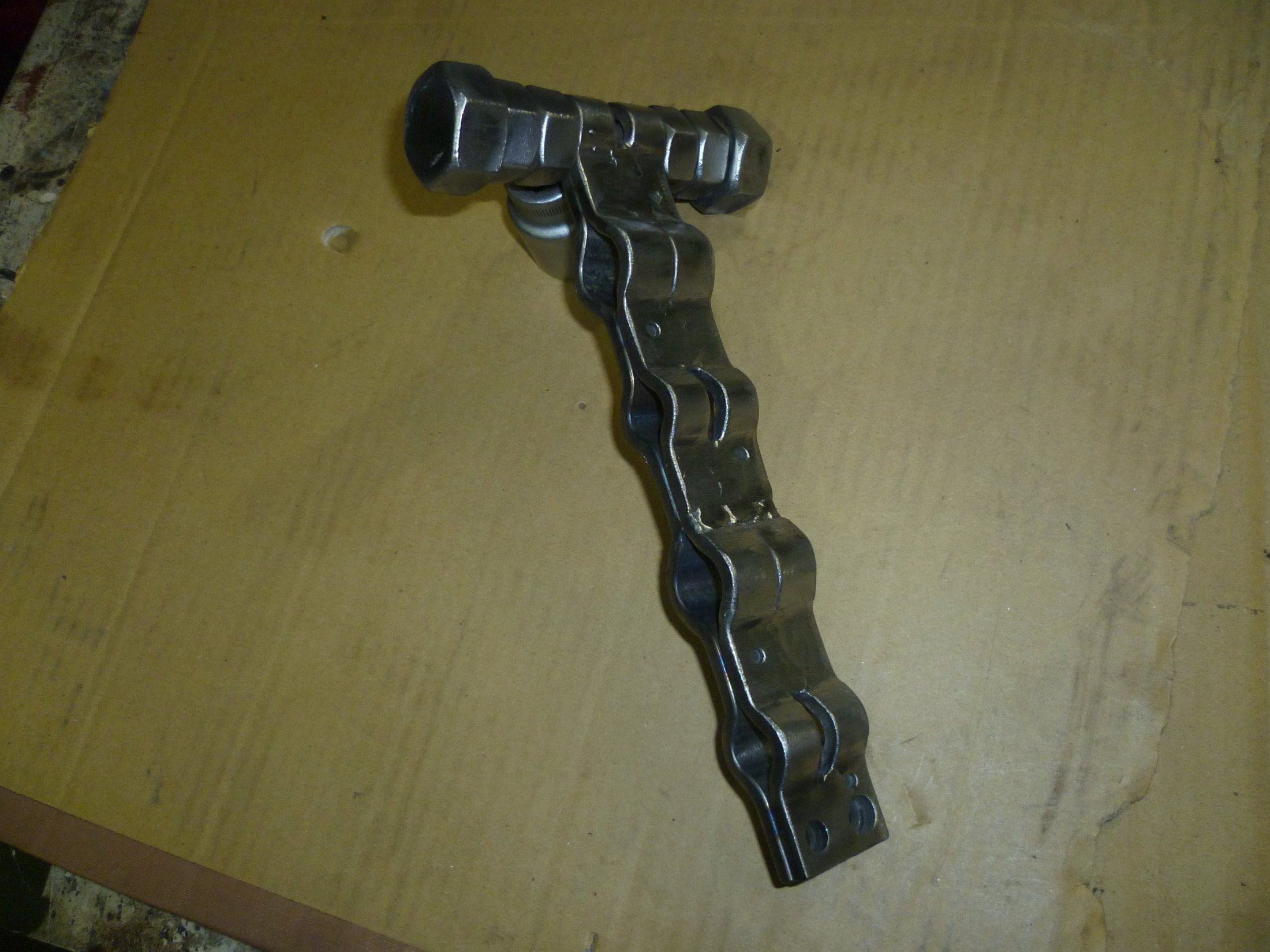

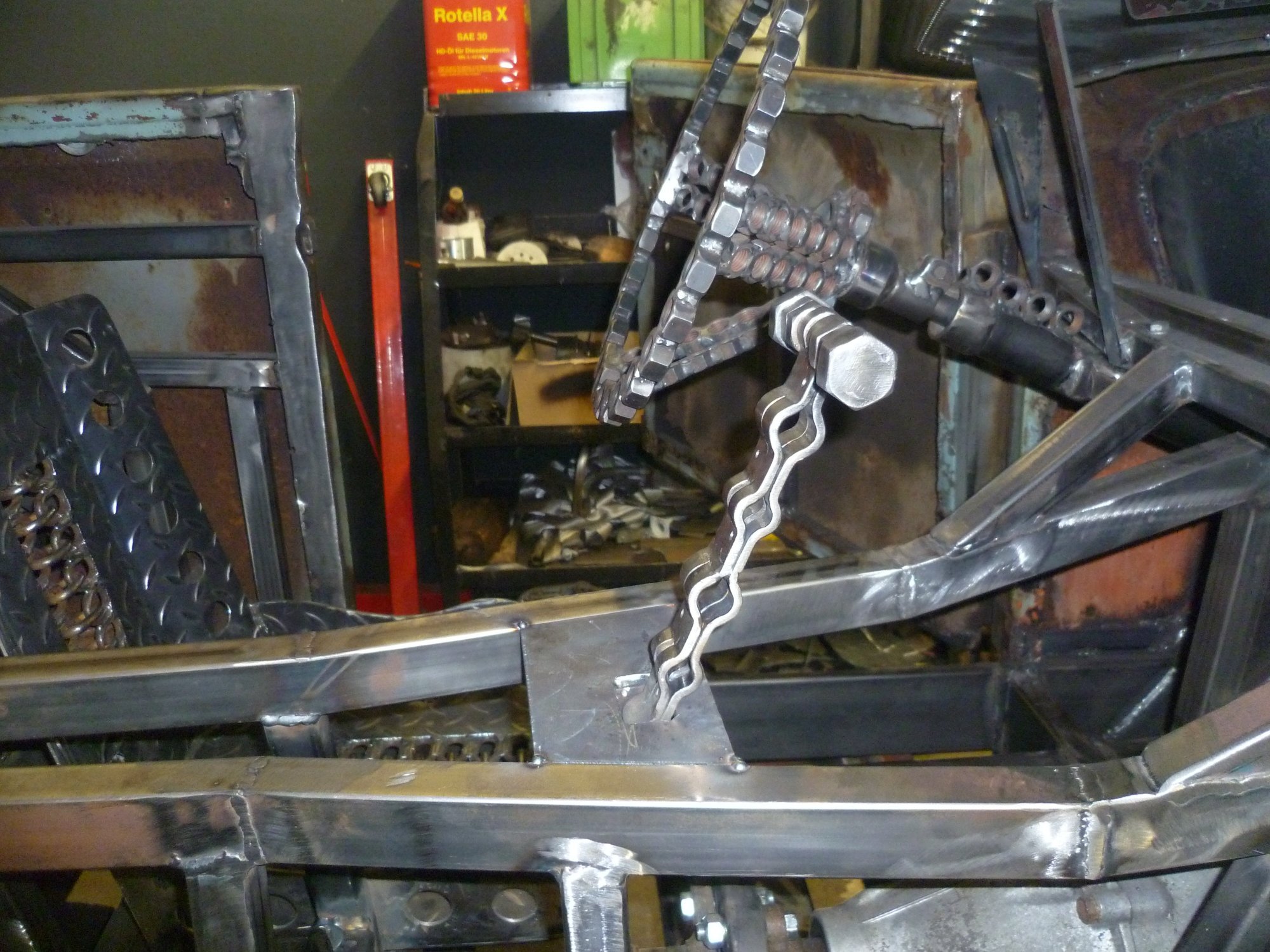

Käigu kang sai teha BMW istme mingist siseorganist,mul üks klient
töötab firmas kus toodetakse BMW istme raame ja muud..
Tassib teine mulle vahest igasugu vidinaid..
See kang on küll über.  Smile

Käigukang sai külge ja toimima.kardaani toru tellitud...

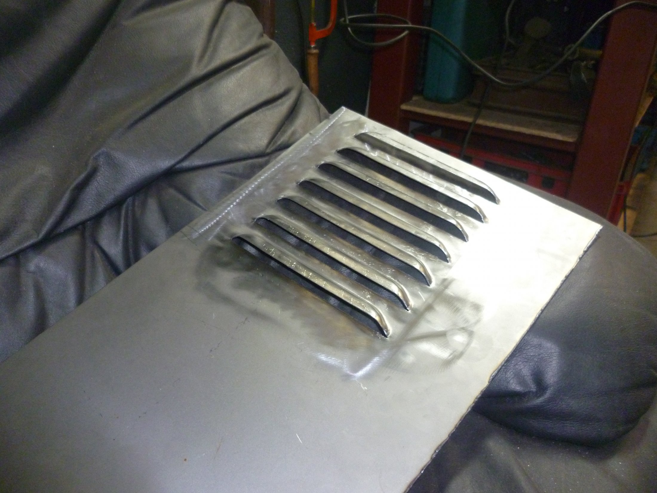

Keegi kunagi küsis et kuda sai need kapoti ribid tehtud...
Nüüd tuli seoses mingi ideega suurem vajadus nende järgi ja sai tehtud
selleks ka vastav riist .. Päris valmis veel ei saand aga ühe ribi juba prooviks
pressisin..
Vormi alumisele poolele tuleb körvale veel samasugune ava teha et neid
tihedalt üksteise järgi pressida saaks.Ülemist poolt veidi lihvida veel ja siis
peaks ribid tulema nagu tehasest
Üks tähelepanek. Ei tea kui kähku ja kus see sõitma hakkab AGA rooli sees olevatesse mutriaukudesse mahuvad täpselt sõrmed. Vajadusel teha rooliga kiire täispõõre võib sõrmest ilma jääda. Ette - vaatust ja edu!
(07-12-2017, 23:21 PM)impreza Kirjutas:  siis peaks ribid tulema nagu tehasest
"Nagu tehasest" tähendab seda, et ribi ümbruses peab tegema nn surnud löögi. See tähendab, et ribi ümber lüüakse plekk lihvitud pindade vahel sirgeks väikese ülekoormusega, nagu tahaks plekki õhemaks teha. Praeguse arvatava ribi 15 - 20 cm pikkuse juures vajab see protsess hinnanguliselt vähemalt 40-tonnist matsu.

Lõpused on päris head välja tulnud!
Tõesti kenad. Ma sain mingil hetkel aru, et panin oma tehnoloogilise targutamise valesse kohta, aga las ta olla. Ehk keegi kunagi vajab. Iseküsimus, et kas seda infot rotika teemast keegi otsida oskab...
Kas lõpustel on enne pressimist lõhe sisse lõigatud,või toimib pressi serv ka nagu kiljotiin?
