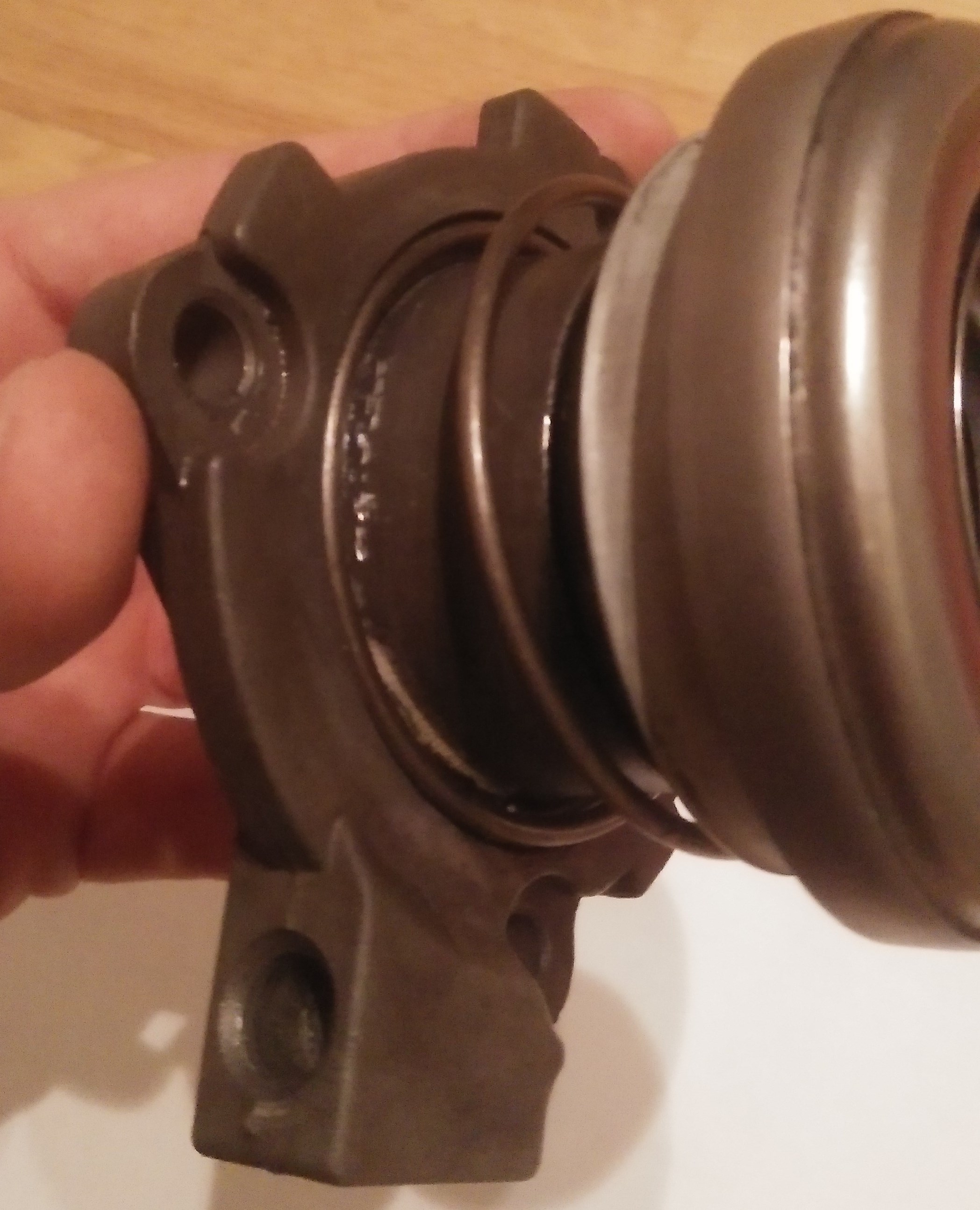

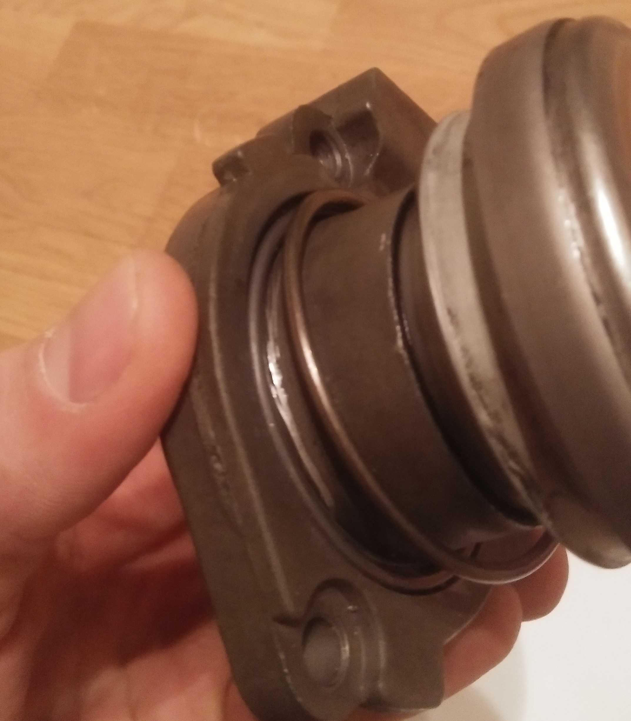

Lisan mõned pildid.
Ise ei ole nii suur spetsialist, et võiks täpset seletust anda aga töökoja jutust sain aru umbes nii, et laager oli ilmselt juba pakist väljavõttes kinni, tõmbas vedru ringi ja rikkus simmeri ära vms.
Piltidelt on näha, et all servas on vedru kraapimise jäljed.
Auto: Saab 9-3, 2007 1,9 tdi
Lukksepp pani süüdimatult kinnise (mittepöörleva) laagri sisse ja auto kokku?
Peldiku taha ja kuul pähe!
(19-12-2017, 21:11 PM)Marko Kirjutas:  Lukksepp pani süüdimatult kinnise (mittepöörleva) laagri sisse ja auto kokku?
Ja siis tuleb välja, et tegelikult näpu vahel käis aga surve all jooksis kokku. Peldiku taga lamavat lukkseppa jäävad leinama...
