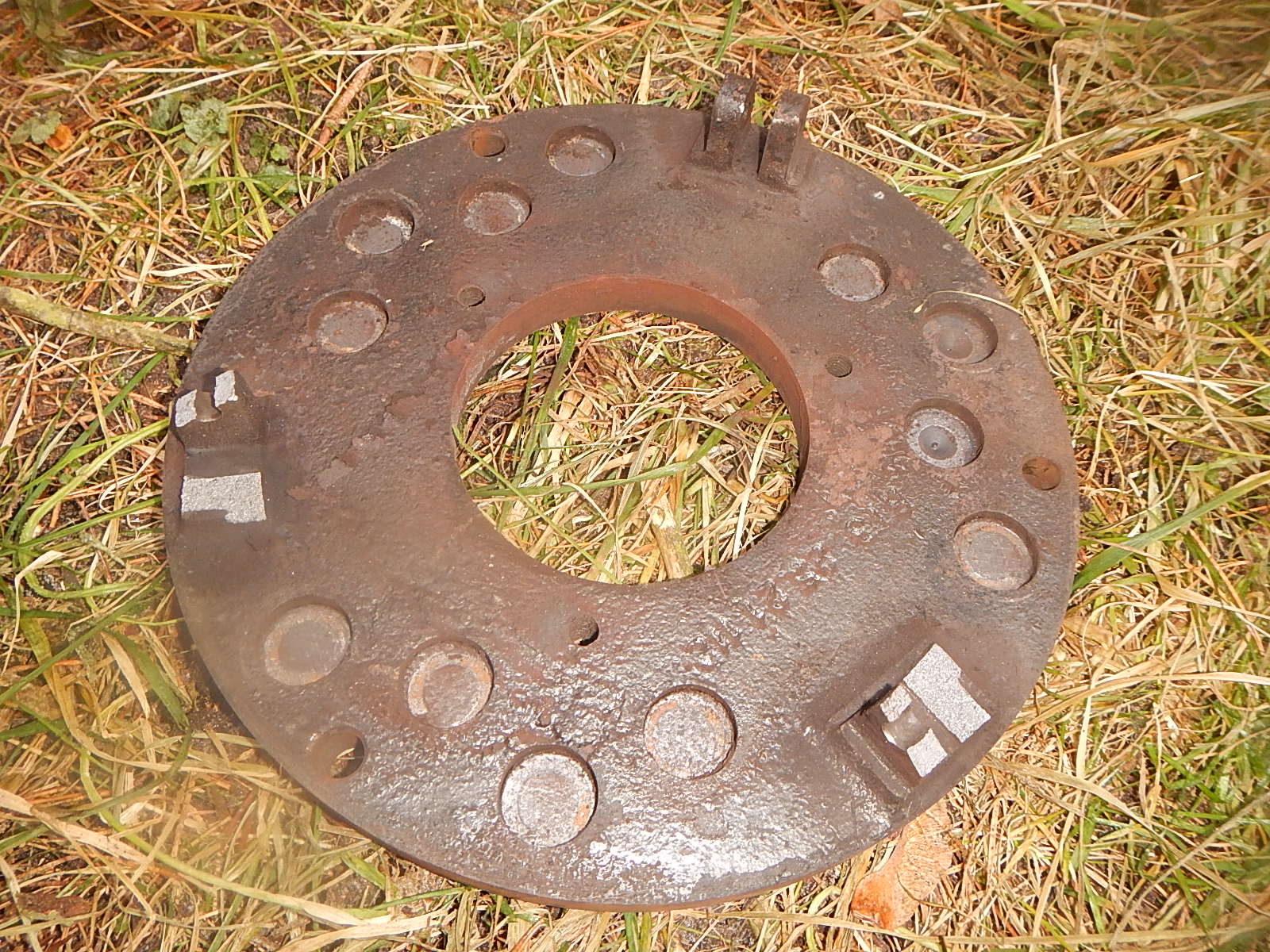

sõber ostis hiljuti põkanaatori ja nüüd enne pühi lendas sidur.eelmine omanik oli remontinud ja uue ketta pannud ja ka surveplaati näppinud.splintidega mingi jama igaljuhul ja ühe käpa tift orbiidile lennanud ja ülejäänud lendasid koos kõrvadega orbiidile ja vahtisid koja põhjas vastu kui luugi avasin.
ksf unimüts väga hea kommentaar,loodan,et ei pahanda.ka mina ei teadnud,et splindid ühe korra pruukimiseks.
Selle põhjustab tüüpiline remondimehe mõtlemine, Paneme kõik tagasi nii nagu oli. Vanad spindid tagasi ja küll nad käivad. Seda et splinditraati saab vaid 1 x väänata selle peale ei mõelda. - kokkuhoid 6x10senti. Tulemus - päev otsa tööd ja mingi30euri juppidele lisaks. Ma ei tea küll kuidas te masinaid ostate. Tõesti loodate, et 30a hooldamata masinad on võrdelised uutega ve? Vene tehnika puhul tuleb ALATI olla suhtumisel, et absoluutselt kõik tuleb üle kontrollida koheselt kodujõudes.Siinjuures käib reegel veel, et ilma oskusteta tuleb kohe kindlasti näpud jätta katkistest masinatest mis ei ole ostuhetkel töökorras/liikuvad/proovimisvõimalusega. Võiks sadakond erinevat detaili ette lugeda, millele tavaaju ei tulegi, kuid mille otsa olen ise nende masinatega komistanud Ja enamjaolt on ka olukordasid mille peale veel enda pea ka ei tule ja millest saab 101 asi mida kontrollida.
Siinjuures ei ole ka õnnistuseks tänapäeva hiina varuosad, kus kvaliteedile ei ole rõhku pööratud, vaid et detail oleks ilus ja tsingitud läikiv. Mõõtudest parem ei räägi need on umbes/peaaegu/silmajärgi
minu nägemus põkanaatori poolitamisest.alla poolraami poldi asemele m16 latid jja üles mootori kinnitusavadesse m12 latid.tõstsin kraanaga tiba mootorit õhku ja eest tõmbasin koormarihmaga esiotsa minema.oleks sidurikorv terve olnud siis korv lahti hoorattalt enne poolitust.juhtmed lasin kõik lahti ja esiots liikus kenasti ca 15 cm etepoole.
kuna sidurivõlli ots oli õline siis vahetab ka simmerid ühe soojaga.
