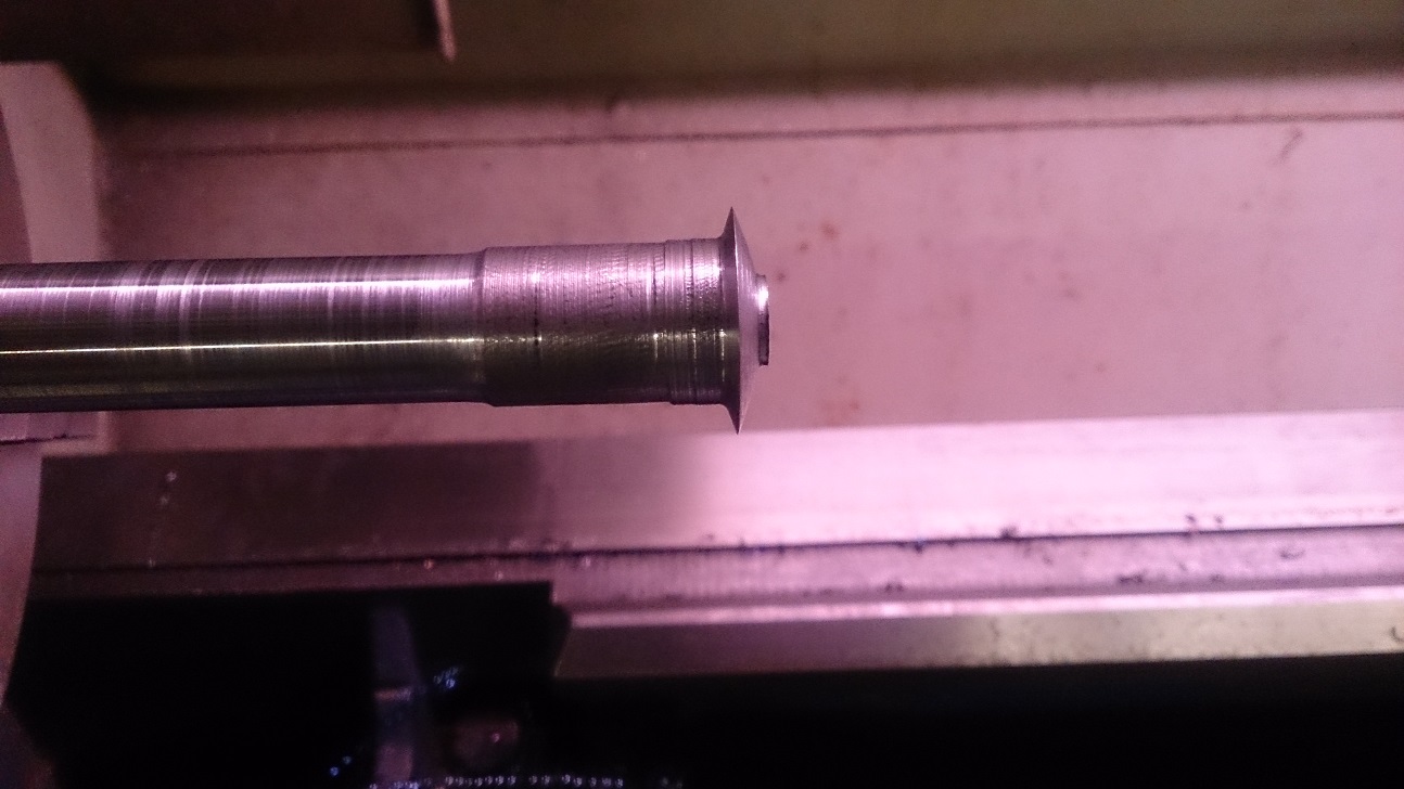

Alustasin hammaste freesi tegemisest, mille puudumine oli ka peamine pöhjus, miks ma varem pole hammasratast teinud, olgugi et möte juba aasta mölkunud on. Toorikuks valisin 20mm poldi, millel völli treisin 18,0mm freespinki kinnitamiseks:
Freesi läbimööt polnud oluline, mida suurem seda parem. Tegin just sellise mis poldipeast välja sain.
Pea kujul hammaste nurgaks valisin esialgu 30 kraadi (silmaga möötsin). Siis hambumisse proovides selgus ikkagit, et liialt väike. Treisin ümber 40 kraadiks. Katsetusel paistis liialt täpne. Vöimalik, et tegelt peaks olema 35 kraadi, kuid kuna tegu plastikhammakaga, jäin 40 kraadi juurde:
