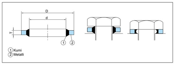

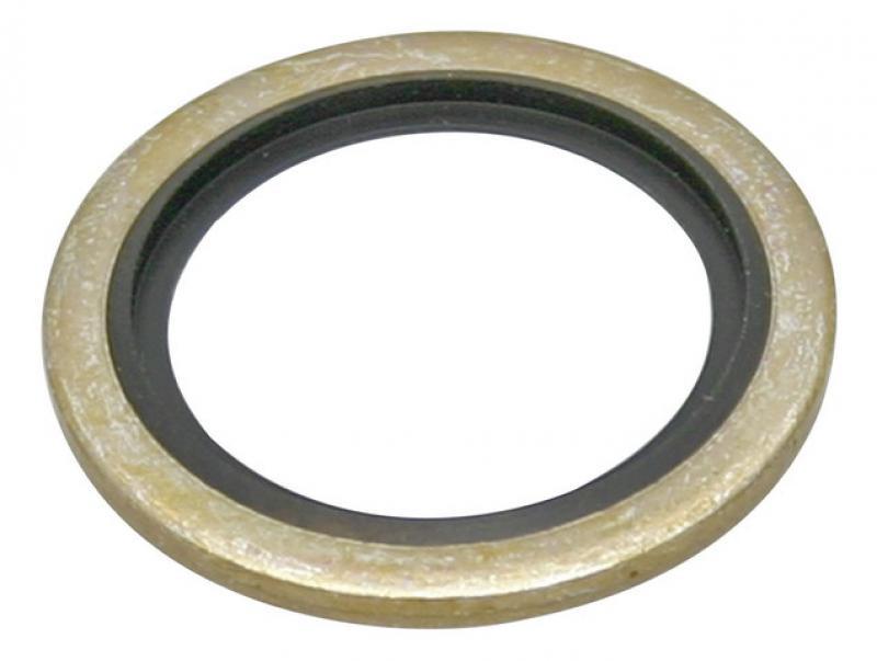

Kas need kummikraega on ka küttele vastupidavad. Ei hakka aastatega midagi torustikus ringlema, mis on mõnusam. Äkki on sul pilti nendest seibidest koos kummikraega. Ma ise kuulen neist esimest korda.  Või küsime, kust neid hangid.

(25-12-2017, 23:01 PM)unimüts Kirjutas:  Kas need kummikraega on ka küttele vastupidavad. Ei hakka aastatega midagi torustikus ringlema, mis on mõnusam. Äkki on sul pilti nendest seibidest koos kummikraega. Ma ise kuulen neist esimest korda.  Või küsime, kust neid hangid.
Nimetuselt on nad Usit tihendid. Mõeldud küll hüdraulika jaoks. Ma arvan, et tead neid küll. Lihtsalt ei visanud silma ette kohe.
Põhimõte ongi see, et tihendusseibi küljes seespool on veel omakorda kahele poole kraega kummirõngas.
See kumm on mul mõnigi kord aidanud hädast välja. Teinekord kraaps tihenduspinnal sees ja peab hirmsa jõuga keerama, et vaskseibi pidama saada. Need küttetoru otsad aga vägistamist väga ei talu, poldiga tõmbab sissepoole koonusesse.
Minul kasutuses olnud nad üle kolme aasta, viimati kui sai kõrgsurvepumpa remonditud.
