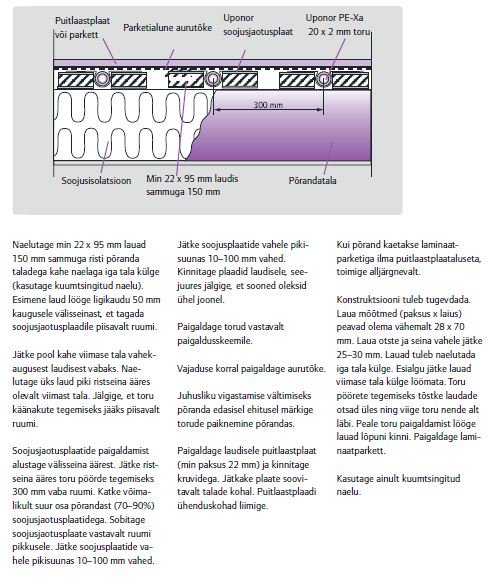

mu 2.korruse üks osa sai "kättejuhtunud vahenditest" kuivpaigaldus-põrandakütte ning kuna paks põrandalaud toimis liiga hea soojusisolaatorina, tegin ka jupi seinakütet. Toimib ja jagan kunagi hiljem ka pikemaid kirjeldusi.
nüüd on teemaks ca 30m2 põrandapinnaga ülejäänud 2. korruse osa: olemas on tugev nn must põrand. Nn kättejuhtuvaid vahendeid (alumiiniumplekki) enam ei ole - tuleb poest asju soetada. Ehk siis Uponori 14mm Siccus kuivpaigaldussüsteemina: soontega (EPS) paigaldusplaadid, soojusjaotusplaadid, toru ja kinnitusvahendid.
plaanin panna ujuvpõranda (7..8mm laminaatparketi) otse paigaldusplaatidele. Ehk siis ilma tugevdava puitlaastplaadi-kihita (mille vajalikuks paksuseks annavad Uponori juhised lausa "min 22mm"?!?).
Uponori juhis (pildike manuses) jätab justkui sellise variandi, aga kas see on ka reaalselt teostatav ehk siis põranda saab torude jms vaates ka praktikas ilusasti siledaks või peaks kohe arvestama tugevdava kinnikruvitava puitlaastplaat-vahekihiga?

Juhtusin kunagi nägema sihukest põrandakonstruid.
2korruse puitlaastplaataluse peale kinnitati põrandaküttetoru, torude vahele kleebiti perfixiga 2kihti kipsitükke(igasugu jäägid), tühimikud valati samuti perlfixi täis, kõige peale kleebiti veel üks tavaline kipsplaat. Selle peale aluskate ja laminaat. Toad olid pärast ilusti soojad, teostus kiire ja odav. Kui väga raskeid kappe pole plaanis toanurka paigaldada, siis ei oskaksi midagi halba öelda. Ise oleksin perlfixi asemel ehk plaadiliimi kasutanud.
Mul samamoodi tehtud,põrandakütte torude vahele kipsiribad,toru osa valasin isevalguvat täis,kiht põranda kipsi ja laminaat.
Enne oli talade vahel vill, siis fooliumpaber, 20 alupex selle peal ja siis mingi 20mm saepuruplaat, laminaadivaip ja laminaat. Soojaks läks ainult riietehunniku alt.
Nüüd läks see saepuruplaat kõige alla ja tegin kahest kihist põrandakipsist labürindi, mille vahel 20mm plast küttetoru. Segu labürindi kipsikihtide vahele ei pand. Labürindi peab enne põrandakipsi panekut (Knauf FE 50 largo) korralikult niiskustõkkega üle tegema, sest muidu imevad kipsiribad kogu vee ära ja segu kuivab kohe ribade küljest lahti. Peale läks 1cm kammiga sama segu ja kipsplaat. Plaadi oleks pidanud mõlemalt poolt niiskustõkkega üle tegema, sest ühelt poolt tehes, tõmbab plaadi kõveraks (tõmbab immutatud poole paberit kokku) Laminaadi alla sai espakist mingi imelik ja päris rabe punane põrandaküttele mõeldud vaip.
Palju jamamist selle lahendusega, kuid toimib hästi. Teistele ülemise korruse põrandatele olen mõelnud uponori styroplast põrandakütteplaati (espak müüb sellist). Ruudu hind tuleks suht sama, kuid kütte kadumisel jahtuks päris ruttu.
