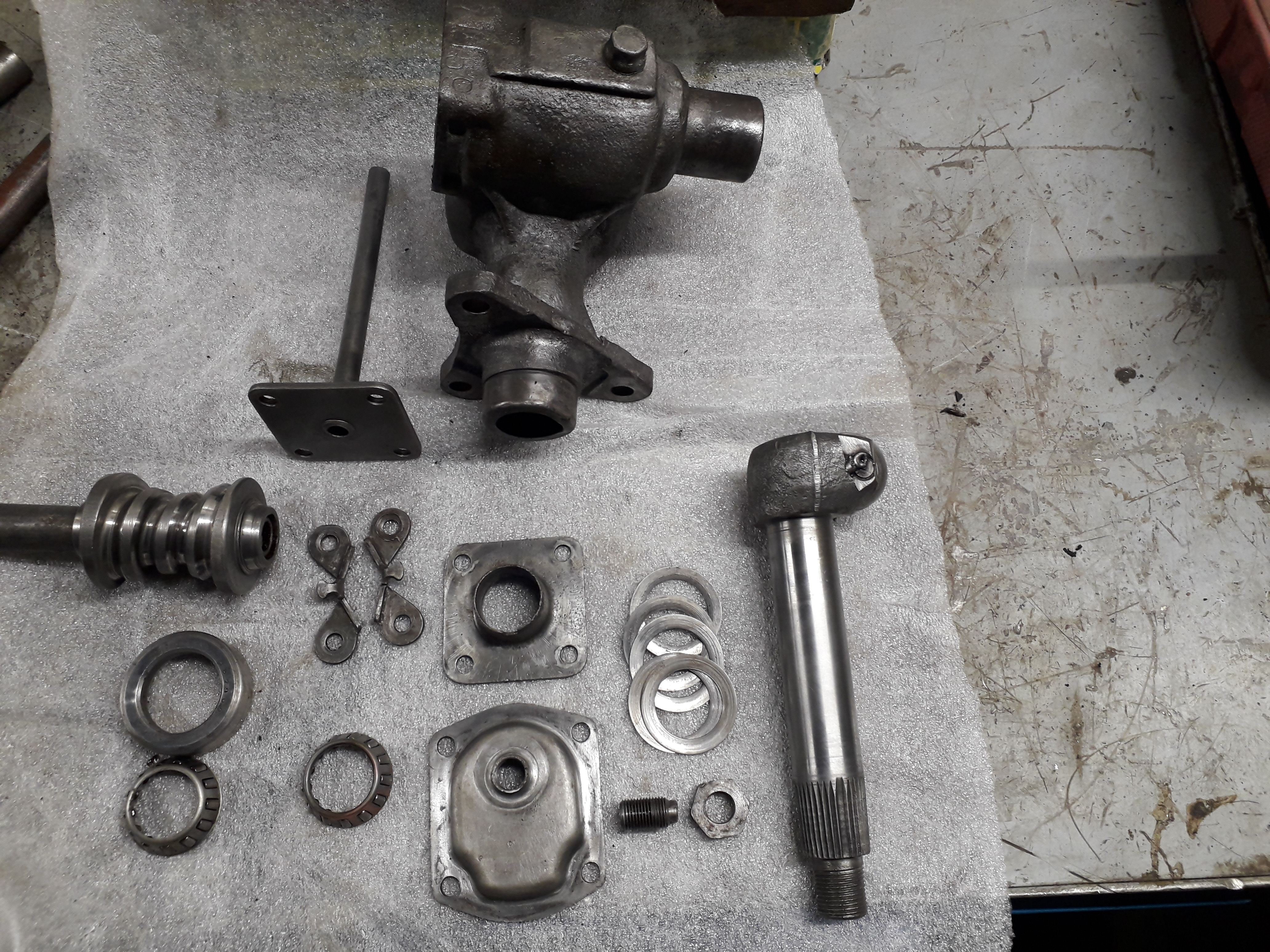

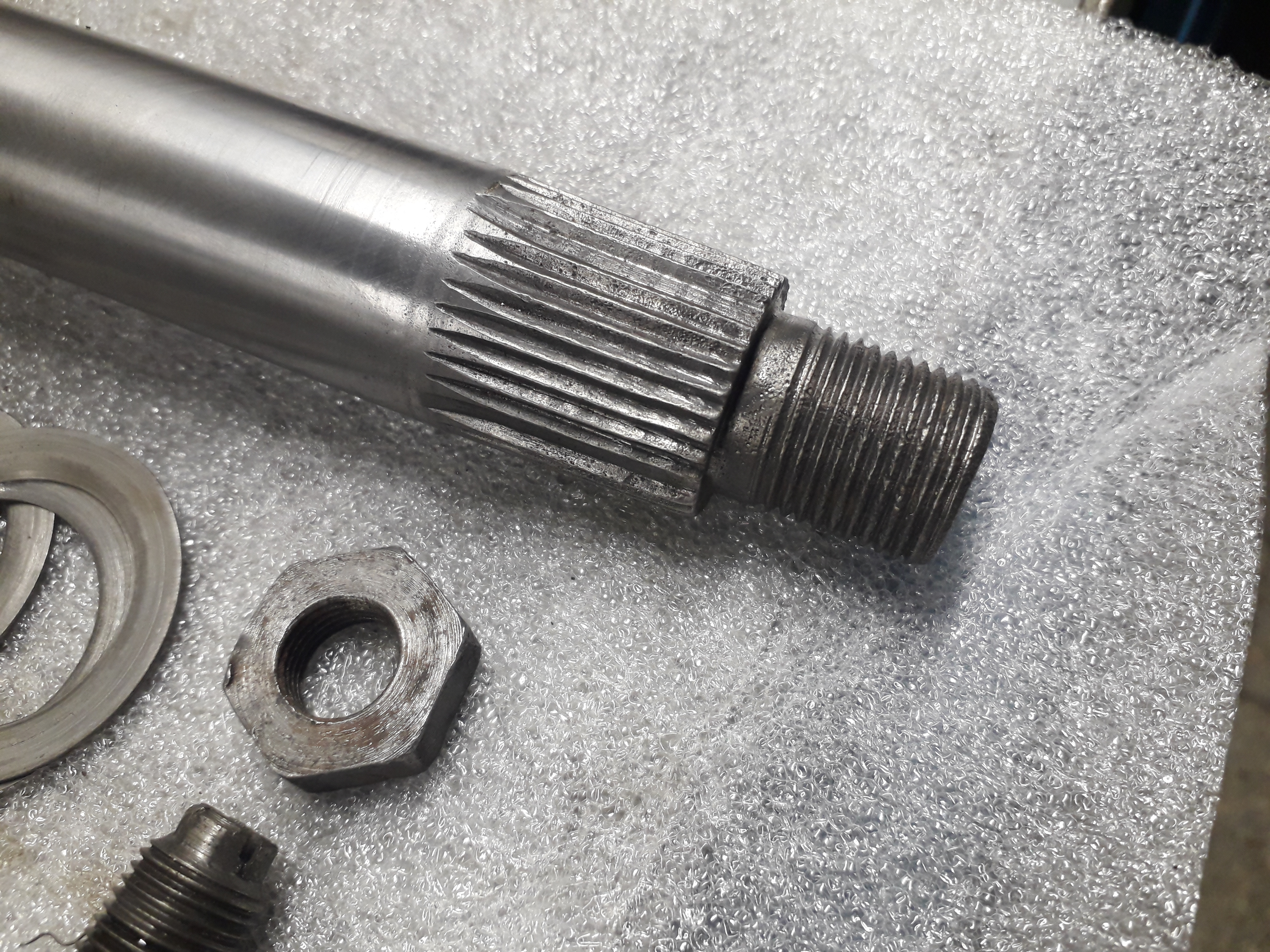

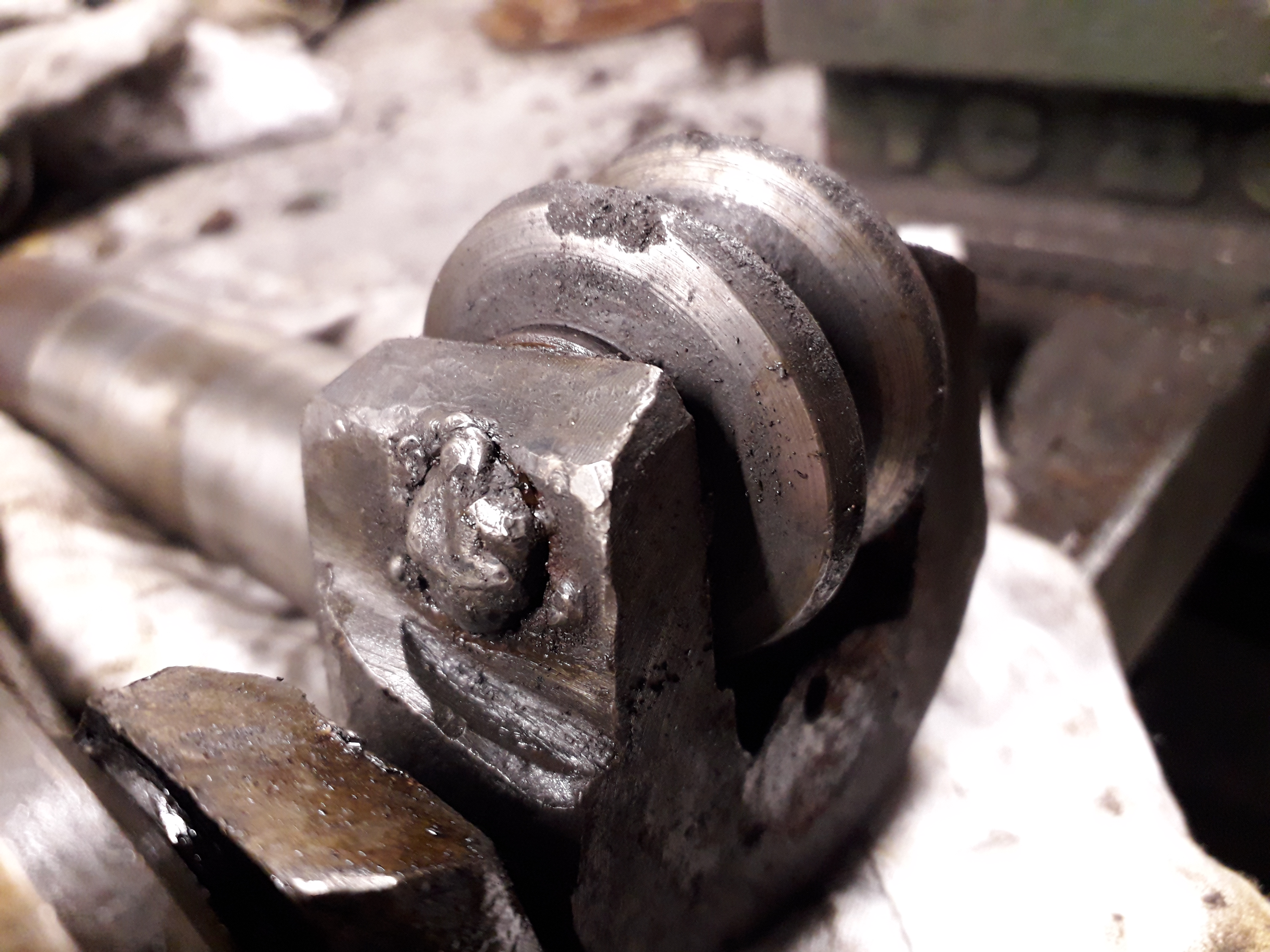

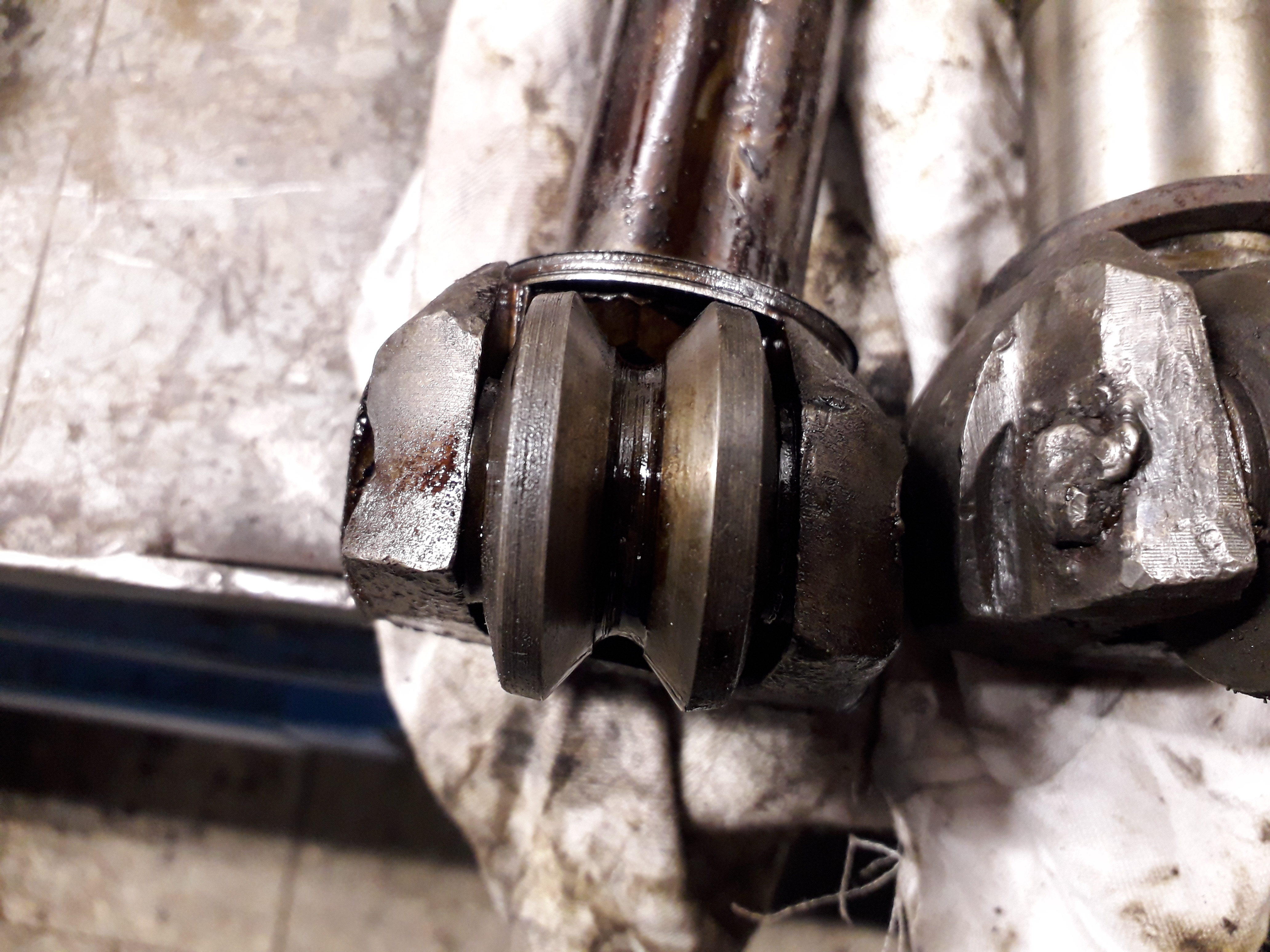

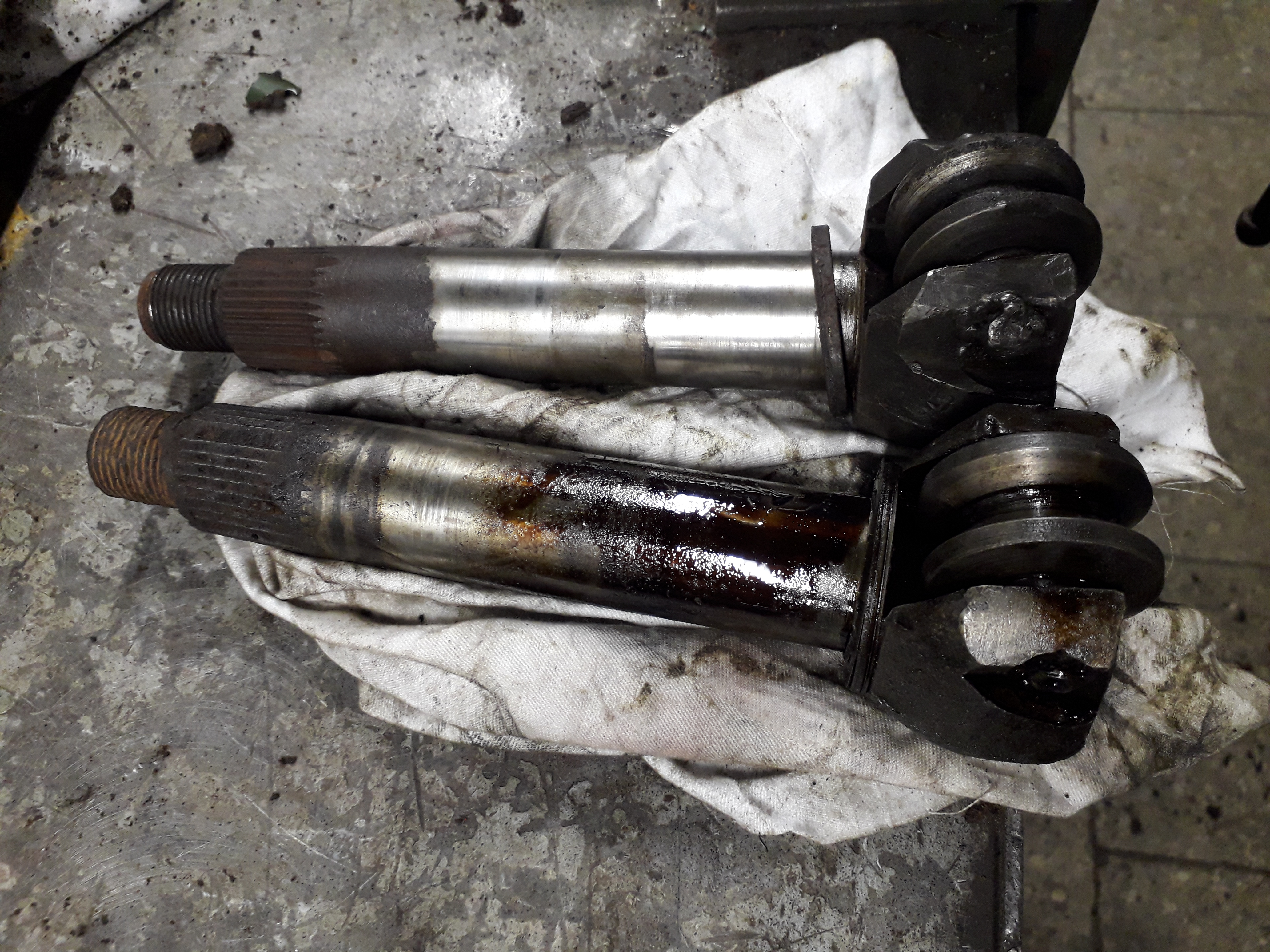

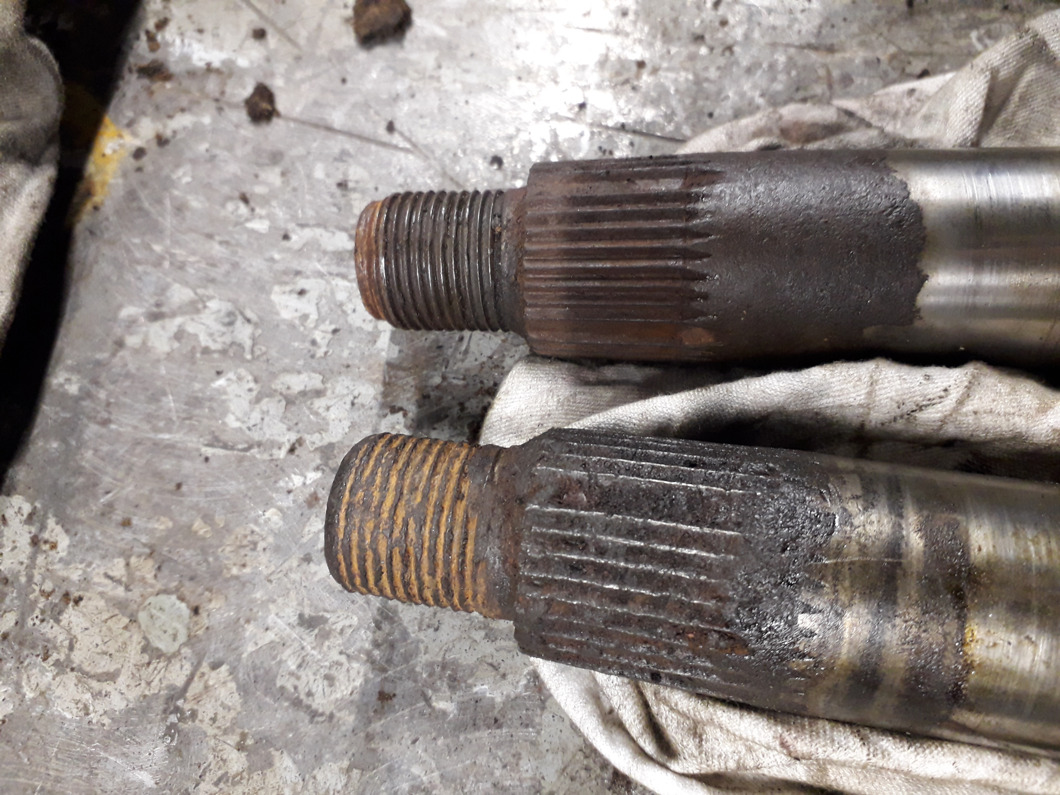

Täna kakkusin roolikarbid lahti ja vaatasin mis sees on. Üks karp on täitsa normaalne. Õnneks on ta kõvasti õli välja ajanud ja tänu sellele ka väljast hästi säilinud. Aga sellel korralikumal karbil on hoova kinnitamis keere kõvasti kahjustada saanud. Teisel võllil on see sama keere heas korras aga hammasratas loksub. Keegi on teda kunagi üritanud parandada võllil olevaid kihvasid, mille vahel hammasratas istub, kokkupoole pekstes. Tihvt on ka näotult kinni keevitatud ja tagatipuks on keevitusõmbus järgi andnud. Tihvt loksub pesas...

Kaalusin oma võimalusi ja pidasin kõige paremaks variandiks korralikuma võlli keerme taastamist. Aga probleem on selles et see on mingi toll keere. M22 keerme lõikur nagu läheks aga samas ei lähe ka. Proovisin erinevate sammudega lõikureid(kamm kadunud) aga ükski ei sobi....
   Kõige  parem on treipingis ülelõigata ja vajadusel mutter keermejärgi teha.

Tänud! Õnneks sain tast kuidagi asja. Päris rahuldava asja isegi. Puhastasin ülejäänud vidinad ka ära. Tõotab tulla päris hea karp sest regullimis seibe oli veel päris palju vahel. Kui ma õigesti aru sain siis nende eemaldamise ja regull poldi peale keeramisega saab hammakate kulumist kompenseerida. Laagrite kulumist saab minu arusaama järgi otsa tihenditega kompenseerida ja neid oli ka hulga vahel. Lühikese võlli hammasratas on praktiliselt lõtkuvaba. Ainukesed asjad mis jätavad natuke soovida on laagri pinnad ja simmer. Aga neid vahetama ei hakka. Pole nii läbi ka veel. Ja pealegi, pole mille vastu vahetadaSmile...

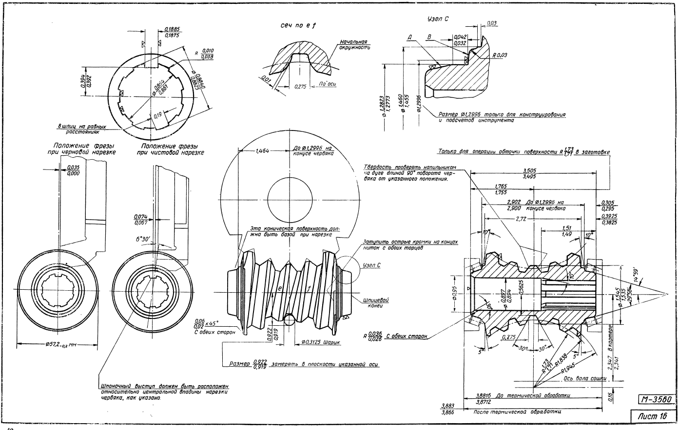

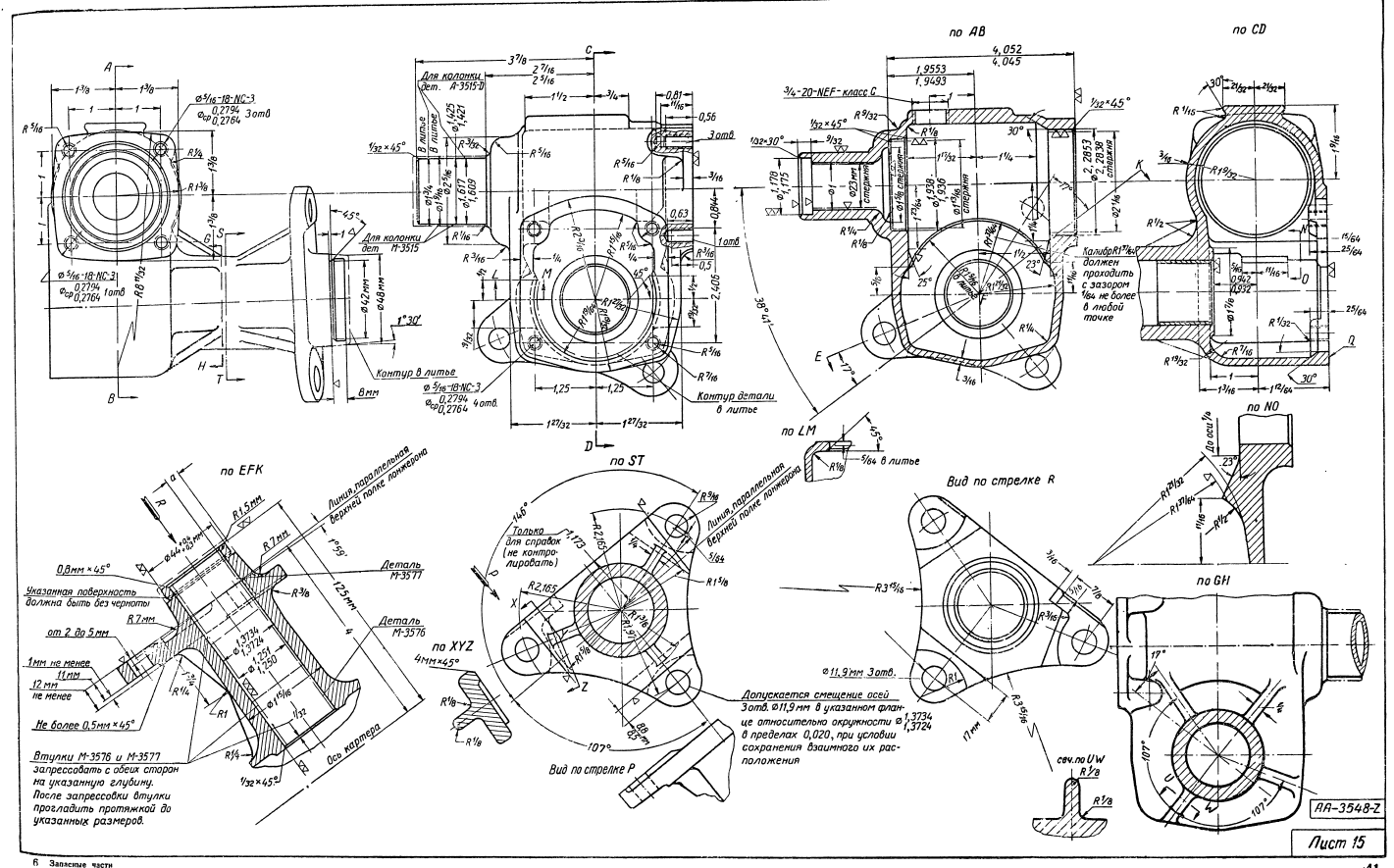

Panen mõned joonised mis kirjeldavad MM roolikarbi kuluosasid. Ehk on kellelgi kunagi tarvis. Erinevaid taastamis võtteid leiab raamatust "Autode remont" E.Rokk 1951. Mitte segi ajada raamatuga "Autode ehitus".
Lühidalt öeldes taastatakse hammasrattaid elektrolüüsiga. Väga kulunud hammasratastele keevitatakse peale ja lihvitakse kopeermasinaga. Selleks oleks loomulikult uut hammasratast kõrvale vaja.

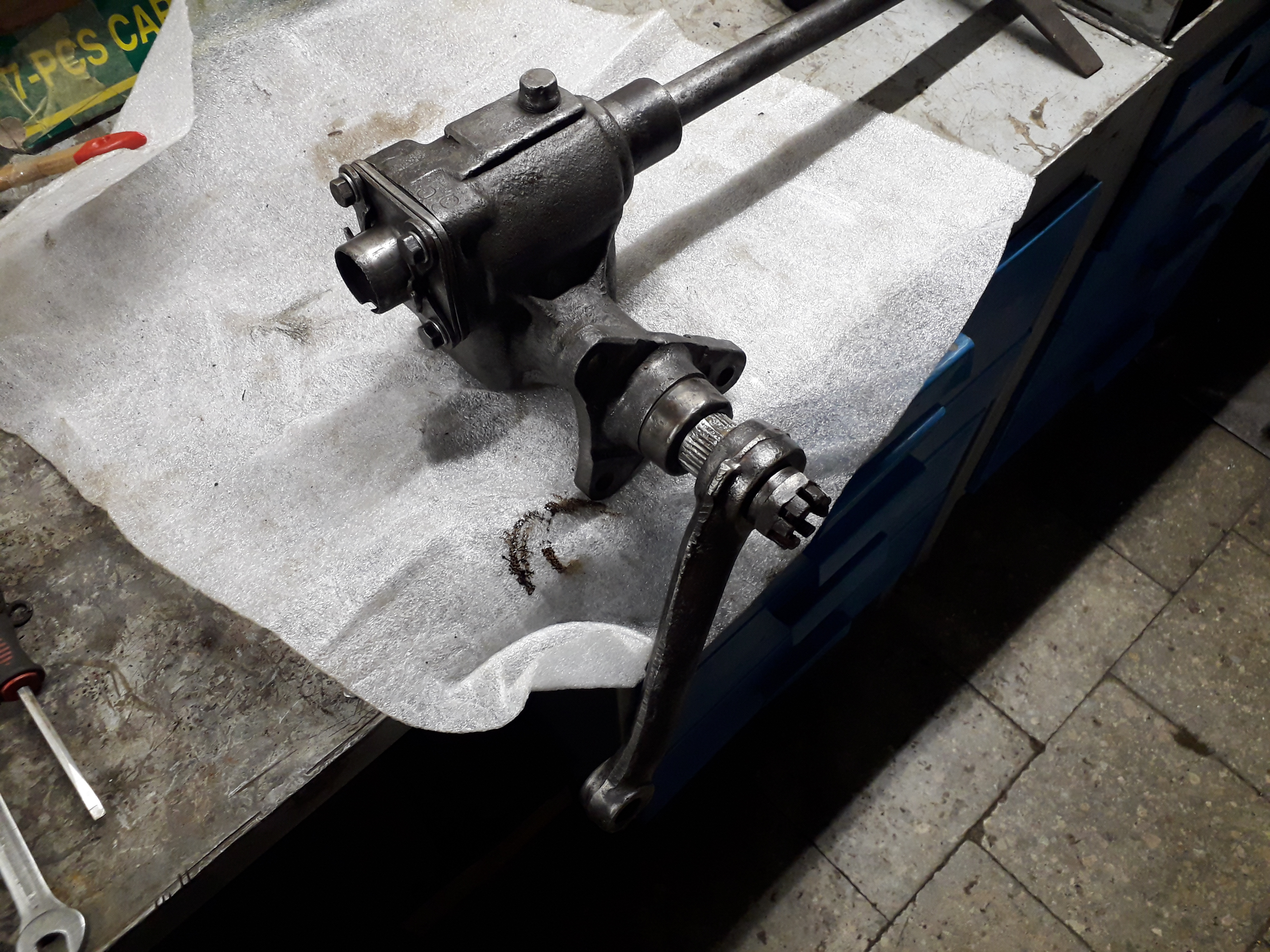

Lappasin karbi kokku tagasi. Enamvähem reguleerisin ära ka aga kuna tegu on ikkagi veoautoga siis käe vahel asju logistada pole eriti mõtet. Kui alusvanker koos on siis käib karbi uuesti üle. Rooli otseasendisse jääb võibolla väike lõtk. Muidu hakkaks karp väga pooma....

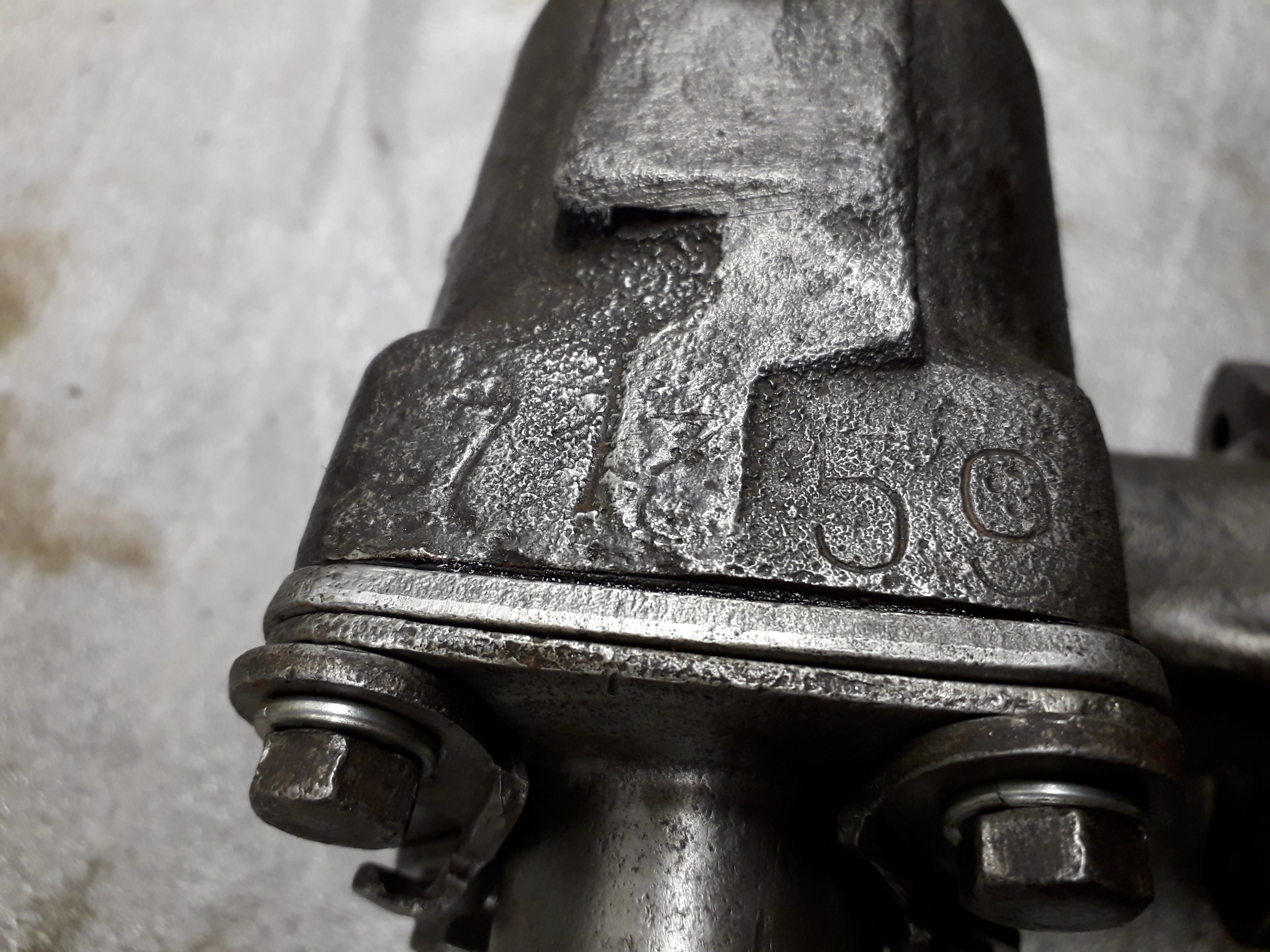

Karbil oli ilusti õige määrdekork ka peal. Teisel karbil on selle asemel tavaline polt. Karbil ilmutasid ennast mingid numbrid....

(04-01-2018, 00:18 AM)Taaviw126 Kirjutas:  Rooli otseasendisse jääb võibolla väike lõtk.
Kannan nüüd meelevaldselt paarkümmend aastat uuemale roolisüsteemile üle. Tehtud nii, et keskasendis lõtk minimaalne ja serva poole suureneb mõlemas suunas. TEOORIAS on võimalik keskasendi lõtk kompenseerida kui tigu mõttega lihvida. Samas kui lõtk on alla poole tiiru, siis saab veel sõita ja ega Sa ringrajale lähe Big GrinBig Grin
(04-01-2018, 00:18 AM)Taaviw126 Kirjutas:  Lappasin karbi kokku tagasi. Enamvähem reguleerisin ära ka aga kuna tegu on ikkagi veoautoga siis käe vahel asju logistada pole eriti mõtet....
Kui kenasti pestud karp panna kokku väga väikse loksuga, siis õli sissevalades ongi kõik OK.

Kaalusin korra seda lihvimise asja aga ei hakka veel jamama enne kui alusvankri küljes ära saab proovida. Sisse panen kõige paksema õli mida leida suudanSmile muidu hakkavad raudselt simmerid jooksma. Kui 10 aasta jooksul 100km sõita siis pole vast hullu et mingi moos sees on...
