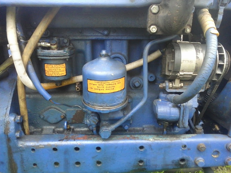

No nii, nüüd on jälle uus mure. Ilmselt üsna tüüpiline aga MTZ80 generaator vist ei lae või siis ei tooda elektrit. Teagi kohe, kuskohast alustama peaks, kõik ühendused tunduvad nagu korras aga lihtsalt ühel päeval ampermeeter seisab üsna nulli peal, isegi kui pöörded tulevad kõigub väga väga vaevaliselt. Ei teagi kas pingeregulaator on "õhtal" või peaks hakkama mõtlema uuele ganaraatorile ja kui siis millisele ?

(15-01-2018, 16:29 PM)juss82 Kirjutas:  No nii, nüüd on jälle uus mure. Ilmselt üsna tüüpiline aga MTZ80 generaator vist ei lae või siis ei tooda elektrit. Teagi kohe, kuskohast alustama peaks, kõik ühendused tunduvad nagu korras aga lihtsalt ühel päeval ampermeeter seisab üsna nulli peal, isegi kui pöörded tulevad kõigub väga väga vaevaliselt. Ei teagi kas pingeregulaator on "õhtal" või peaks hakkama mõtlema uuele ganaraatorile ja kui siis millisele ?
Kontrolli ampermeeter üle kas ikka töötab nii nagu peab. Siis võid vaadata generaatorist ampermeetrile tuleva laadimisjuhtme üle ,et kusagilt katki pole.
Tänud kaasa mõtlemast. Käisin natuke (nii kaua kui valge veel oli) asja põhjalikumalt uurimas ja avastasin, et üks juhe (+) oli vaid mõne kiuga geneka küljes, näpistasin ära aga homme aretan uue klemmi, siis saab teada, kas asi oli selles. Muidugi päris puruks see juhe ei olnud... Ja mul on genekal taga ainult kaks juhet (pildil olin juba jõudnud selle pooleldi katki juhtme eemaldada), kas ainult kaks peabki olema ?
(15-01-2018, 19:02 PM)juss82 Kirjutas:  Tänud kaasa mõtlemast. Käisin natuke (nii kaua kui valge veel oli) asja põhjalikumalt uurimas ja avastasin, et üks juhe (+) oli vaid mõne kiuga geneka küljes, näpistasin ära aga homme aretan uue klemmi, siis saab teada, kas asi oli selles. Muidugi päris puruks see juhe ei olnud... Ja mul on genekal taga ainult kaks juhet (pildil olin juba jõudnud selle pooleldi katki juhtme eemaldada), kas ainult kaks peabki olema ?
2 klemmi jah enamikul. Esmalt sul generaator on pingeregulaatoriga. Muidu oleks tagant sirge gene, sul on aga mäestik Big Grin
Otsi endale väike lamp. Selle suurema poldi alla käis + ja väiksema alla - . Kui ma mälu järgi mööda ei pane, siis see plus jooksis esimesena ampermeetrisse ja siis see - jookseb raami.  Reaalselt peaks ju olema loogiline, et gene vooluandmist saab ka 2 juhtme ja pirniga proovida?
Nende genedega tegelt ilgem jebla. Teooria on lihtne. Kindlatel pööretel annab generaator voolu ja x pöörete saavutamisel laeb generaator ka täisvõimsusel. Pinget reguleerib pingeregulaator et süsteem ei saaks näiteks 18volti ja maha ei põleks.   Nüüd probleem nende vene genedega seisneb selles, et erinevatel masinatel on erinevad rihmaseibid nii väntvõli otsas kui generaatoril endal. St erinevused lausa genel mingi  2cm deameetril. Ausalt ma mõõtsin neid ka paar nädalat tagasi, kuid ei mäleta täpselt. Seega loogika järgi tuleks panna kõige väiksem generaatori rihmaseib mis leida õnnestub seega hakkab masin laadima ka madalamatel pööretel max võimsusega.
Minu teine väide on see, et jah auto generaator töötab ka. Kuid kahjuks kahjuks kasutatakse tänapäeval neid masinaid mitte 8h jutti ja 5 päeva nädalas vaid laupäeva hommikul 30min max enamjaolt. St käivitusega kaotatud aku taastamiseks ise kasutaks nii võimast genet kui võimalik.

Sellel genekal paned laadimisjuhtme selle suure + klemmi alla rohkem polegi vaja muid juhtmeid. Ma  pole kunagi neid teisi järgi kuhugile ühendanud. Kevadel panin ka oma MTZ-50-le selle 1000w geneka peale. Laadib akud ka tühikäigul. Aku on kah tõisne peal 225 ah veoka oma.
(15-01-2018, 19:30 PM)unimüts Kirjutas:
Sellel  kahe juhtmega genekal jämedam juhe on pluss mis jookseb ampermeetrisse aga see väike juhe on laadimistule juhe. Kui genekas laeb siis on see juhe "tühi". Kui aga laadimist ei toimu siis šokolaad ühendab selle juhtme massiga.
Kui on soovi genekal pöördeid tõsta siis väga hästi sobib sinna vana Žiguli geneka rihmaseib. Tühikäigul voolu nagu putru.
