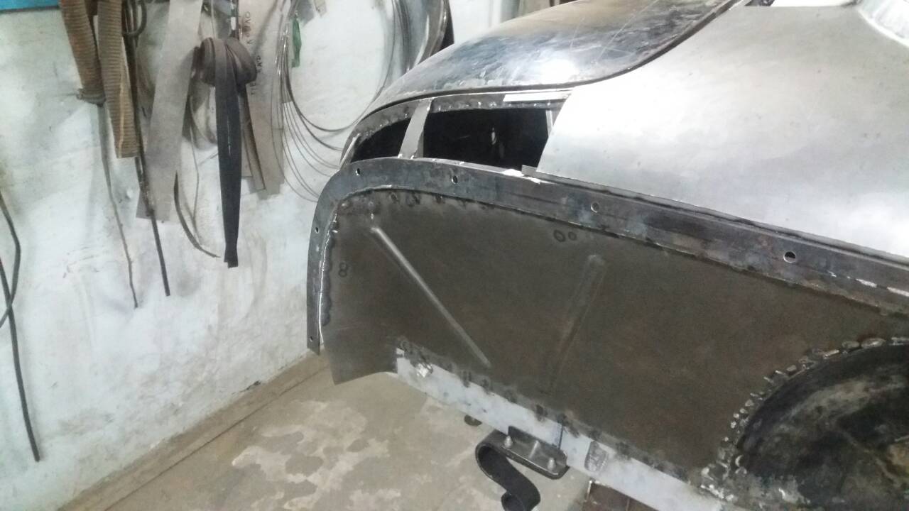

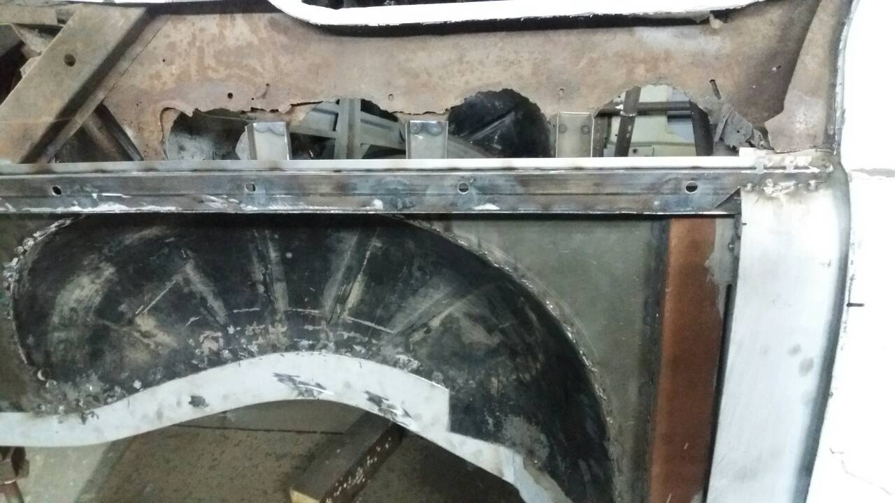

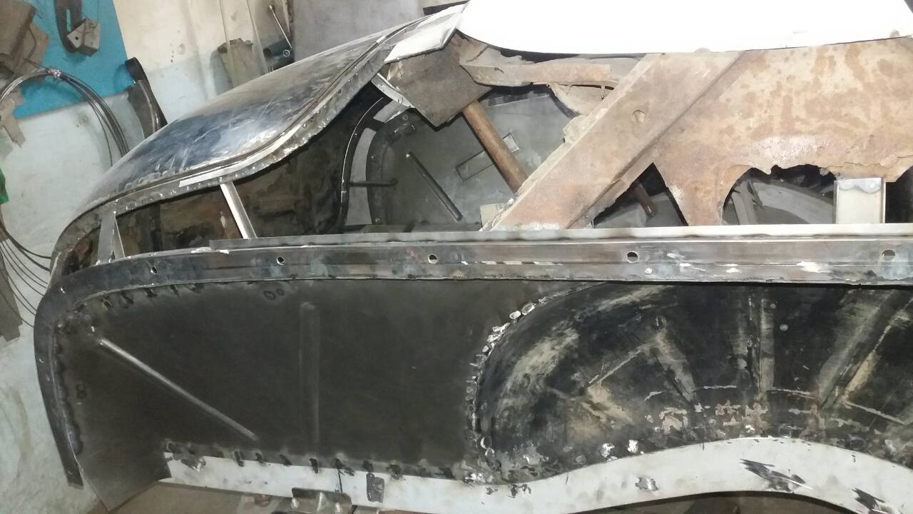

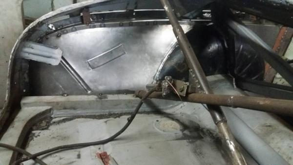

(29-01-2018, 22:03 PM)Formika Kirjutas: Nii kaua, kui siin sai kõrgelennulisi mõtteid kirja pandud potsatas kiri ka reaalsest maailmast, kus jätkub praktiliselt uue auto ehitus.
Sellised peaks välja nägema tagumised koopad ja poolraam.

(07-02-2018, 19:45 PM)HMP Kirjutas: Sellised peaks välja nägema tagumised koopad ja poolraam.Saatsin Su pildid edasi ja sain kohe vastuse ka. Saatis mulle mingi eelmise töö pildid ja väidab, et tava Zim peab välja nägema selline, nagu pildil. Faeton pidi üldse natuke teisiti olema, sest tagumised poolraamid pidid paksemast materjalist olema. Ka arvas ta, et see erinevus võib ka tulla aastakäikudest, kuna minu autot tehakse 1948 a. jooniste järgi. Aga 10 a. jooksul, mil Zim oli tootmises võidi teha mõningaid muudatusi. Eelmise auto tagakoopa pilt, küll teiselt poolt. Ütles, et ta väga palju detailseid pilte ei teinud, kuna eelmine tellija polnud talle nii palju närvidele käinud kui mina.

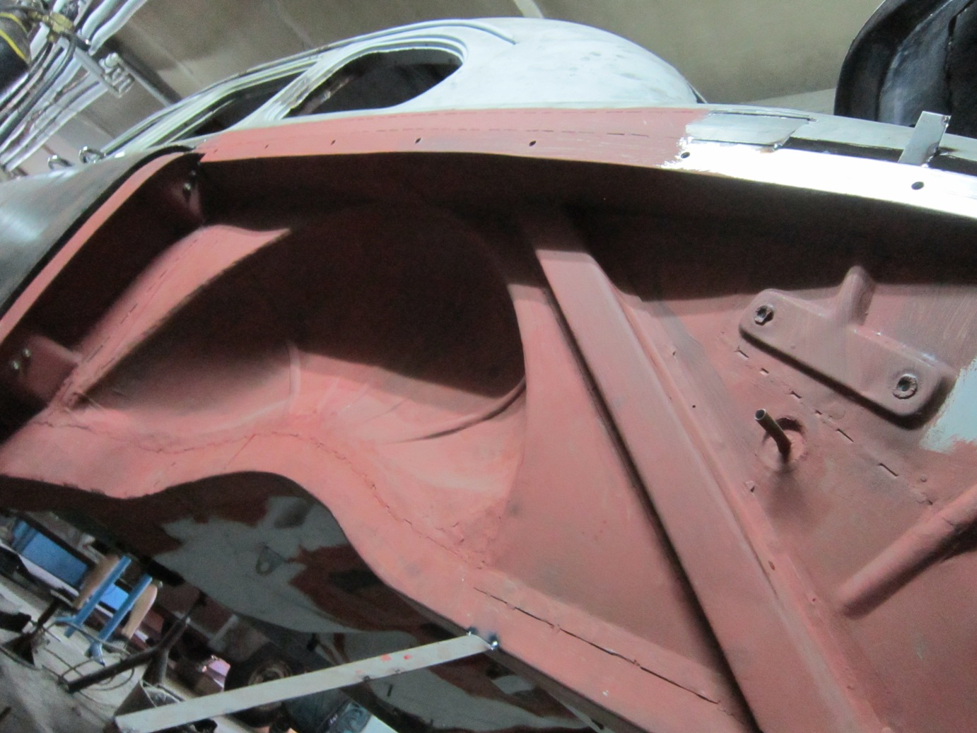

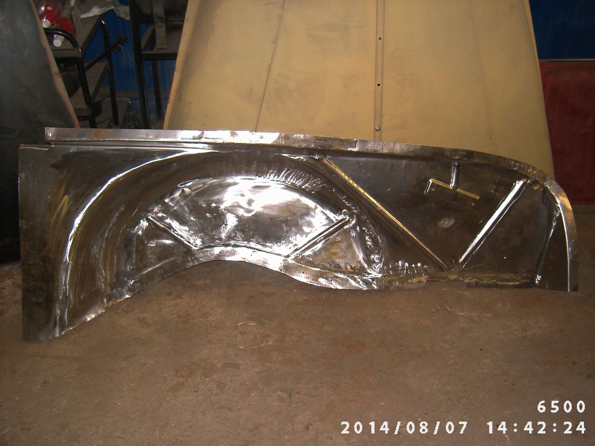

Arvan, et kasutatud on lihtsalt doonarauto koobast (Gaz 24), millele on juurde poogitud tagumine ots. Teades venelaste autoehituse taktikat, (miskit ei tehta päris uut, vaid moditakse) sean kahtluse alla, et Zim Faeton -i tagumised porikoopa plekid on tehases tava Zim-st erinevad tehtud. Nt. vasakpoolne soon on vales kohas, teine üldse puudub, kandiline sissepresse koht teine ülemine soon puudub, koopa üleminek tagumise plekile ei ole kumer. Zim Faeton poolraami osas ei oma infot, aga liitpunkt poolraam ja tagumine tala vajaks uurimist.
Selline tähelepanek ja võrdlus:
