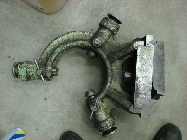

Ma omale tegin keevitamise teel kiirelt mingi lahenduse kui väga vaja oli.
Keskava sai 200mm torust tehtud, sinna 3 ava sisse 60mm ja liikuvad tapid 50mm läbimõõduga silindrivarrest mis liiguvad 50mm silindritoru sees.
Küljele 2 ketast keevitamise teel, toosidele M20 keermega korgid otsa ja sängi peale sobiv klots sai freesimise teel sobitatud latt ja nurkrauajupp
ning kokku sai keevitatud padruniga ümarat osa hoides ja alumine klots sängi küljes.
Ei ole mingi ulmeliselt täpne ehitis kuid jäikust on piisavalt et treida hüdrosilindri varrele tsentriava ning ots siledaks lasta ja treida silindri torule sisse aste ning lõigata keere.
Kasutasin ka koos kaugemal oleva tugipukiga 80mm torude lõikamiseks 6 meetrisest jupist ning ka mahalõiketera jaoks on jäikus piisav.

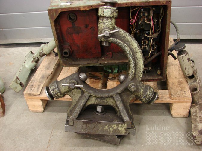

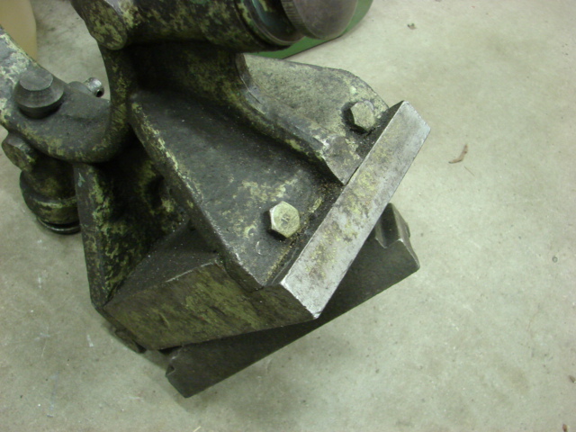

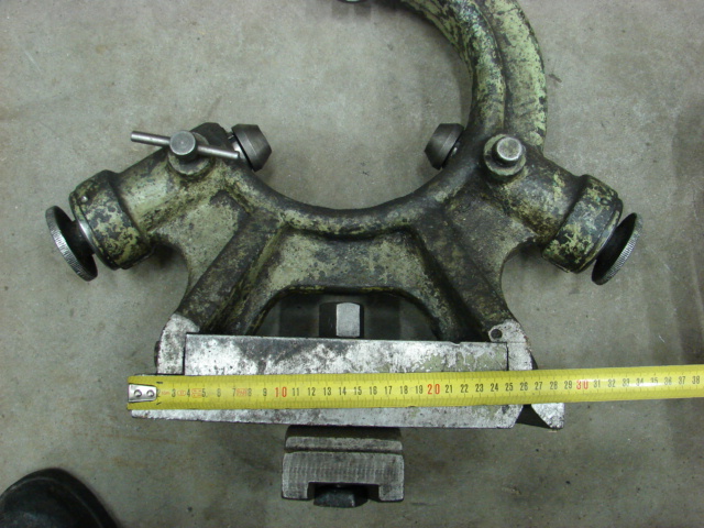

meli666, see parempoolne lünett kuulub mulle ja on eelnevalt ratsitud juba.
Tsentrikõrgus oli vist 265mm.Täpsustan homme mõõdu vajadusel.
On ka pakkuda vasakpoolset lünetti vajadusel, aga selle tsentrikõrgus on 325mm

Variant A
Ava ~200mm
Variant B
Ava 100mm max
Mõlemad oleks väikese verega kohandatavad.
Huvi korral arutame privaatselt edasi.
