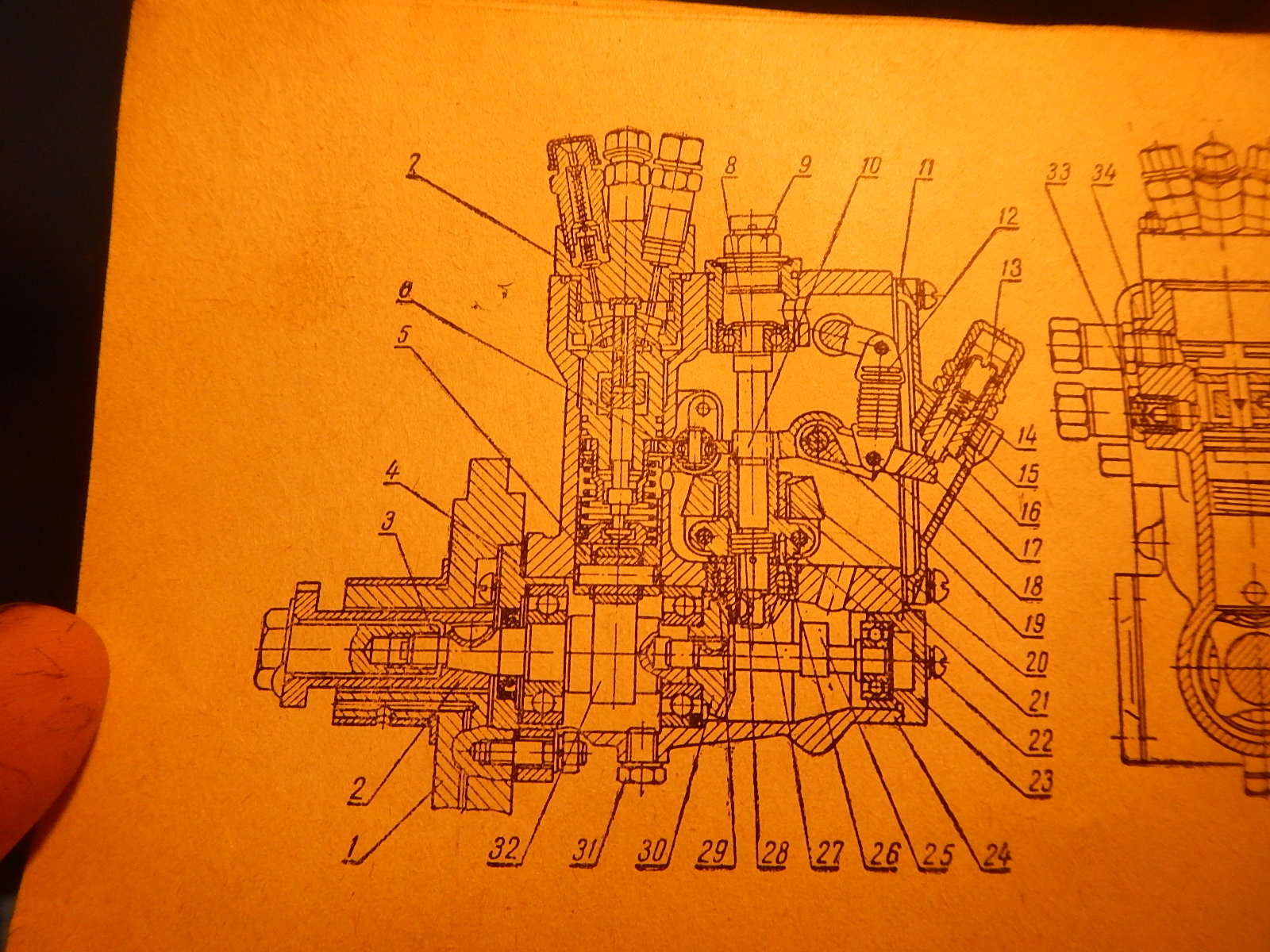

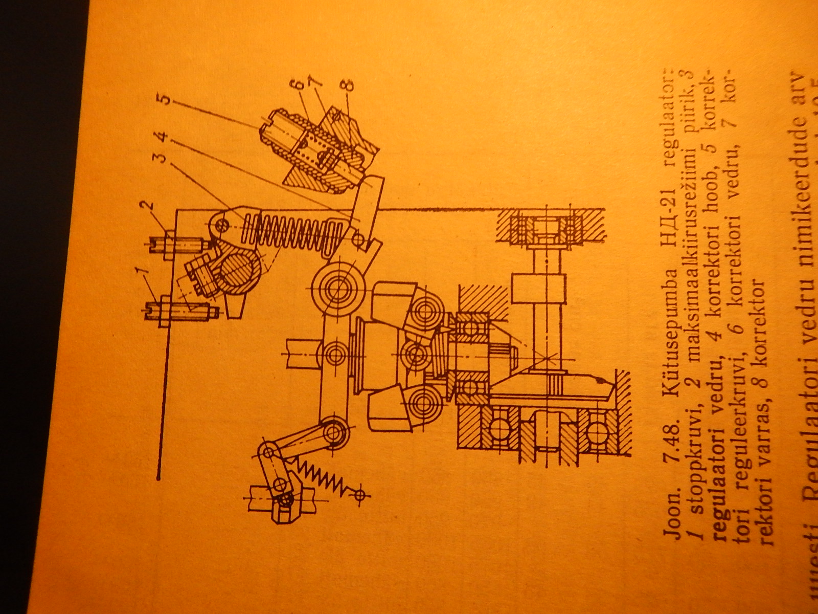

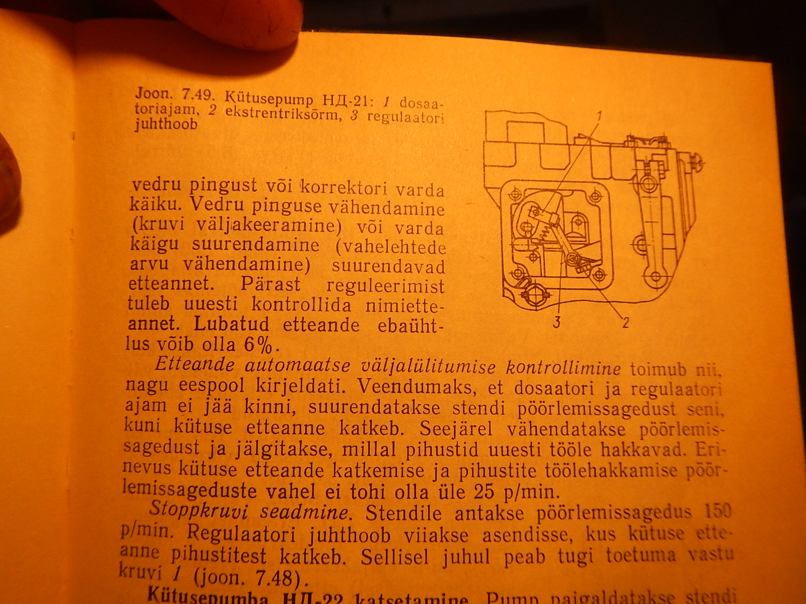

kuna pumba hingeelu huvitas siis sai raamatukogust hunnik raamatuid kokkuu tassitud ja tudeerima ja üks aabits täitsa super ja tegin endale koopiad.vaadates ka tuubis filmi,kuigi jah keelest ja tekstist sittagi aru ei saa,aga peaga peab ka pisut mõtelda oskama.nüüdseks olev võimeline pumba kokku lahti lapama ja plunserpea vahetama ja pärast pump töötab ka loomulikult.keerulist pole midagi,hariduselt ei diselist,ei motorist vaid tisler.kõige keerulisem on välja mõelda millises asendis peab plunseriava hülsi suhtes olema ja 1 hamba jagu valesti ja ei tööta.kellel tehnilist taipu ja mõtlemist see paneb ka pumba kokku.tõsi esimesel korral kokku ei saanud ja tuli tublisti ajusi ragistada,aga tähtis lõpptulemus.
