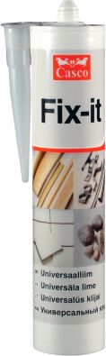

Casco Fix-it, sellega kinni liimite oma tihendid, siis eluks ajaks, kätte neid juba niisama lihtsalt ei saa.
