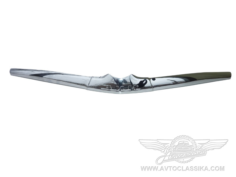

Kaasfoorumlased privas tundsid huvi, et kuidas minu eelmises postituses ZIM-st GAZ sai. Lühidalt lugu järgmine. Kuni 1957 a . lõpuni ei kasutatud kusagil, ei teh passis ega mujal autot margiga GAZ 12. Oli ZIM 12 ja väiksemad mudelid olid Molotovets M1, ehk rahva keeli EMKA. M20 Pobeda ja M21 Volga. 1958 aastast muutus kõik. Molotovist sai rahvavaenlane ja kasutusele tuli embleem GAZ. Ka muudeti tagantjärgi ära autode nimed. Nii ilmusidki auto passidesse Gaz 12, Gaz 20 ja Gaz 21.
Selline nägi ZIM 12 kapoti äärne iluliist välja a-ni 1957.
Ja selline alates 1958-ndast aastast.
