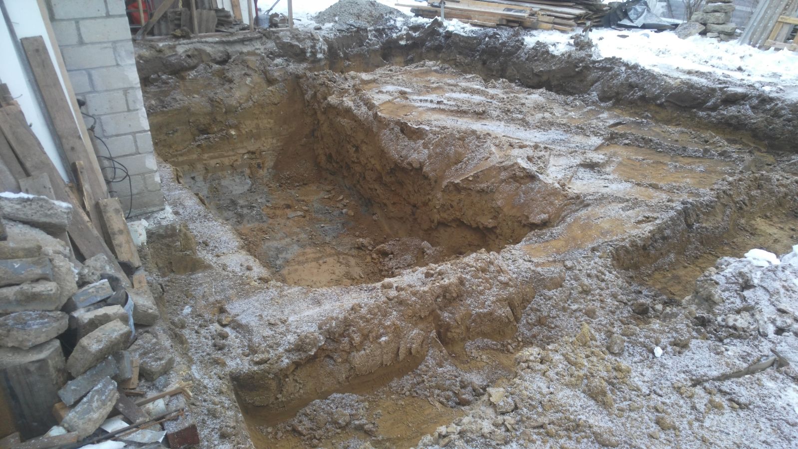

mu garaazh kerkib olemasoleva 3,43m harjakõrgusega hoone jätkuks ja kõrgemat "klotsi" ma kindlasti ei tee. Niigi teen möönduse - garaazhikatuse kalle saab olema olemasolevast hoonest erinev, kuna 1,9m kõrge uks oleks juba kurbnaljakas Smile (plaanin ava kõrguseks 2,3m, millega saab vast hakkama)
kanali soojustamisest: ma soojustan tagasihoidliku 100mm-ga. Mul on ka endal kogemus suvel niiske kanaliga ja samale vaatele juhtis lisaks Priidule ka otsesuhtluses tähelepanu üks ksf!. Lisaks sõnastas sama ksf! väga hästi ühe mu üldprintsiibi: uut asja pole mõtet "käib kah" mentaliteediga ehitada ja 21.saj on küsitav ka see, kas maa-alune soojustamata välisperimeeter isegi "käib kah" tüübiks klassifitseerub. Pigem mu silmis mitte - pole ei raske ega kallis (ma ostsin kanal-keldrile nii perimeetri-EPS, kui armatuuri ära ja armatuur oli vist soojustusest kallimgi) see soojustada.
kuna õhk hakkab ilmselt garaazh+kanal koosluses eri aastaaegadel erinevalt liikuma, siis plaanin nii kanalile kui garaazhile teha ventilatsiooni mõttes 2 (160mm) auku: ühele sissepuhke- ja teisele väljatõmbeplafoon ning tuuldugu kumbki ruum omasoodu. Garaazhi-väljatõmbele läheb kohe ka ventilaator vahele.
ülal jagatud viide veetihedale betoonile oli hea - teen oma garaazhi maa-alused osad sellest. Annab ehk täiendava lootuse, et kanalist ei saa basseini.
ehitustehnilisi vaateid, mida ma enne ei teadnud - on ehk järgmistele garaazhi ehitajatele abiks:
- veetiheda betooni kasutamisel peaks valama kõik korraga, aga nt ma ei suuda kanalivalu nii plaanida. Veetihedust aitab parendada põrandale seinavalu eel savilindi (pidi olema ca 2cm lai lint) paigaldamine - kui saab vett, asub paisuma ja tihendama. Paigaldatakse konstruktsiooni tsentrisse, et paisumiskoormus (kuigi kas see on tegelikult teema Smile) võimalikult hästi jaotuks
- armeering töötab betoonis ca 4cm kaugusele ehk siis betoonikiht ei tohiks jääda armeeringust rohkem, kui 4 (mööndusega 5) cm kaugusele - muidu võivad paisumised seal betooni praod tekitada. Ehk siis ma plaanisin kanaliseinad teha "pigem paksemad" (ca 13cm), aga selle vaate toel saavad nad olema 10cm - kolmemõõtmelise armeeringu ehitamine oleks liialdus...
- põranda valamisel peaks enne kopterdamist andma talle lisandit (google annab "korrodur"-viite?), et pinnakiht tolmuvabaks muuta
aga minu naistepäevakingiks olid "üks auk" ja "üks mägi". Auk peaks homme veel natuke suurenema ning mägi peaks kusagile mujale minema. Saame näha - ilmaennustus oma stabiilsest miinusest rääkimisega ei innusta just valutöid plaanima - külmumisvastased lisandid ei sobi kokku ei kandvate konstruktsioonide ega veetiheda betooniga Sad
