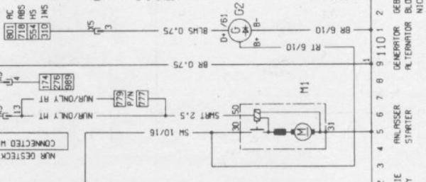

kust (ergutus-)viga otsida? Ergutus-skeemis peab ilmselt midagi keerukamat olema (miski, mis ALALISpinget kordistada suudab...), et seal 15V "päris-pinget" (mis kontroll-lampi põletab) tekkida saaks?
asun skeeme otsima, aga kardan, et reaalsuses on mul neist vähe abi. Seda enam, et autoelektriskeeme ma tõttöelda suurt ei mõista Sad
võimalik, et laadimisprobleem on sidus kütusepumba toite kadumisega ca 2 nädalat tagasi - kadus lihtsalt ära. Jäi kadunuks ka teise (töötavalt masinalt laenatud) releega ning kaitsmekarbi pumba kaitsmel (mis peaks ju skeemis vahetult enne pumpa olema?) oli toide peal. Lahendasin selle probleemi ajutise uue juhtmega kaitsme ja pumba vahel.
mnjah - skeemi abiga ma targemaks ei saa. Ergutus ühendub justkui üle näidikupaneeli-pistiku "AC+ABS+HC+INS"-ga, mille taga on skeemi järgi:
801 K6 AC relee
718 K50 ABS aju
554 S4 tagaaknasoojenduse relee
310 S14 õlirõhulamp + üle dioodi piduriõlitaseme andur
ei saa aru - kõik need paistavad justkui ergutussignaali "tarbivat"? Või on KL15 (süüte-pluss) pildile-kuulumine nii elementaarne, et seda ei joonistata isegi välja? Igatahes lõhnab justkui küll nii, et ergutuseks on vaja lihtsalt süüteluku plussi ja kõik?

Mõõda mittetöötava mootoriga ja sisselülitatud süütega  ergutuse klemmil pinget. Selle skeemi järgi peab sinna aku pinge tulema. Kui mitte, otsi katkestuskohta/klemmi/lülitit/releed võimisiganes.
(06-04-2018, 23:33 PM)Wiki432 Kirjutas:  Mõõda mittetöötava mootoriga ja sisselülitatud süütega  ergutuse klemmil pinget. Selle skeemi järgi peab sinna aku pinge tulema. Kui mitte, otsi katkestuskohta/klemmi/lülitit/releed võimisiganes.
Jamajutt.
Sisselülitatud süüte ja mittetöötava mootoriga näitab voltmeeter ergutusotsa peal 0V.  See juhe jookseb ju akutule pirni ja pirni teine ots on +12V peal. (läbi süüteluku)
Mingeid releesid ega lüliteid rohkem pole. Ja pirn tänu sellele põlebki, et saab läbi rootori mähise omale massi.
Kui mootor käima läheb, siis tekib ergutuse otsale samuti pinge, pirni otstel potensiaalide vahe (peaaegu, sest 0,5V pirni enam põlema ei pane, ainult soojas hoiab) kaob ja pirn kustub.
(mu Audil (sama ajastu) näitab töötava mootoriga ergutusel lausa +15V, kuigi akut laeb mingi 14,5-ga)
@13piisab: võta genekalt ergutusots lahti, keera süüde sisse (akutuli nüüd enam EI sütti), ühenda ergutusots korraks massi > akutuli süttib. Järelikult auto ja armatuuri poole pealt on kõik korras.
Ülejäänu on juba geneka teema (kui ei lae, kui tuli ei kustu jne) ja siis tuleb vaid sellega tegeleda.
See, et see ergutusots läheb ka teistesse kohtadesse, ära lase end üldse häirida.
ABS-i aju näiteks saabki ainult sealt teada, kas mootor käib ringi, või mitte. (mootoriaju ega jagajaga nad nii vanadel autodel sõbrad ei ole).
Samuti AC ja Vectral ilmselt siis ka tagaklaas ilma käiva mootorita sisse ei lülitu - need kõik laadimist või mittelaadimist ei sega.
61 on Boschi poolt juba aastal "kilp ja mõõk" kasutusele võetud genekast akutuleni juhtmeotste tähis.
Ehk siis veelkord: ergutuseks on vaja +12V süütelukult LÄBI AKUTULE PIRNI, mitte otse 12V.
Kui otse sinna 12V peale keevitasid, siis sel võivad olla mingeid tagajärjed, näiteks pingeregulaatori tablett põles maha. Pole proovinud ja ei proovi ka... Toungue ...sest mul pole täna poodi asja...
