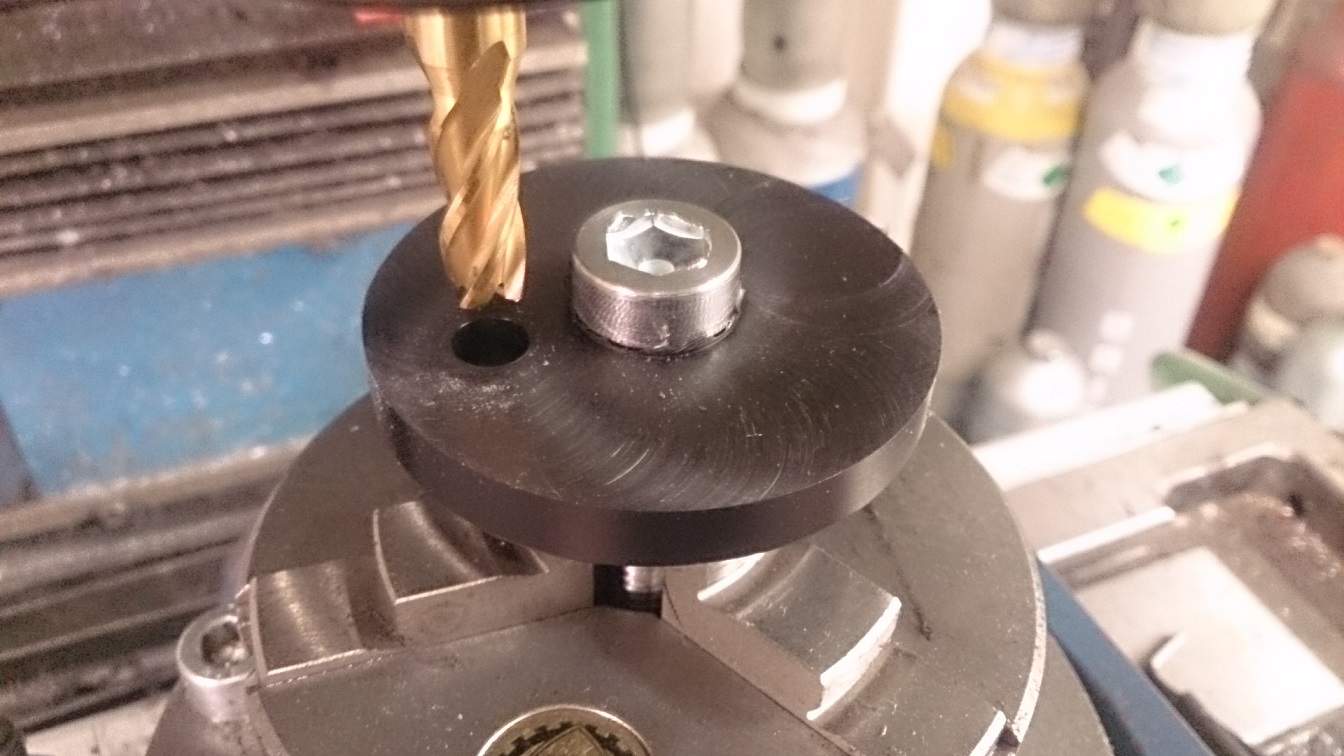

Jagajapea külge hammasratta tooriku kinnitamiseks pidin pisut 12mm sisekuuskandiga poldipead peenemaks treima, et ümbert ranti freesida saaks. Ühtlasi lasin ka pea madalamaks, et ta vähem ees oleks.

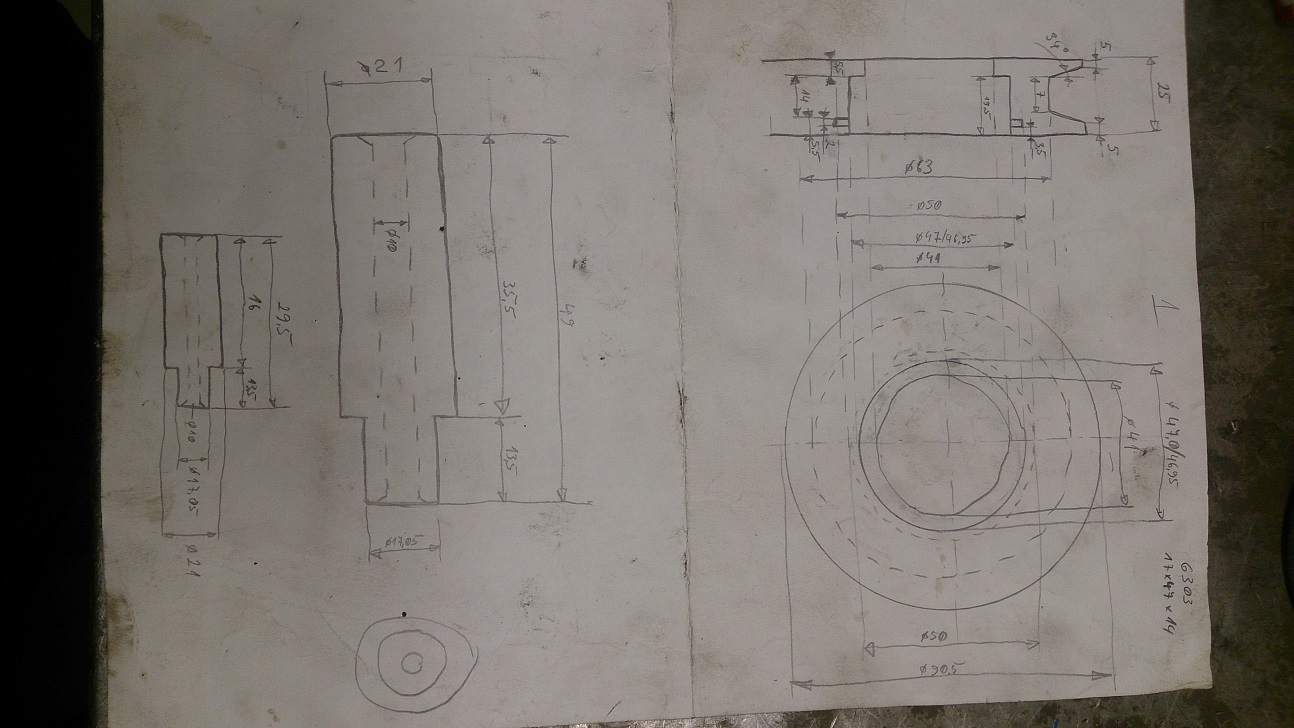

Möödistasin originaal rullid, arvutasin ringi suurema laagri jaoks ning lisasin pisut laiust, et stopper-röngas ka sisse mahuks:
Samuti arvutasin ringi ka puksid, mis tuli paksema laagri töttu 1mm lühemad teha randist ja 2 mm pikemad laagri sisevörus, et kaugus kinnituspinnast ikka samaks jääks:

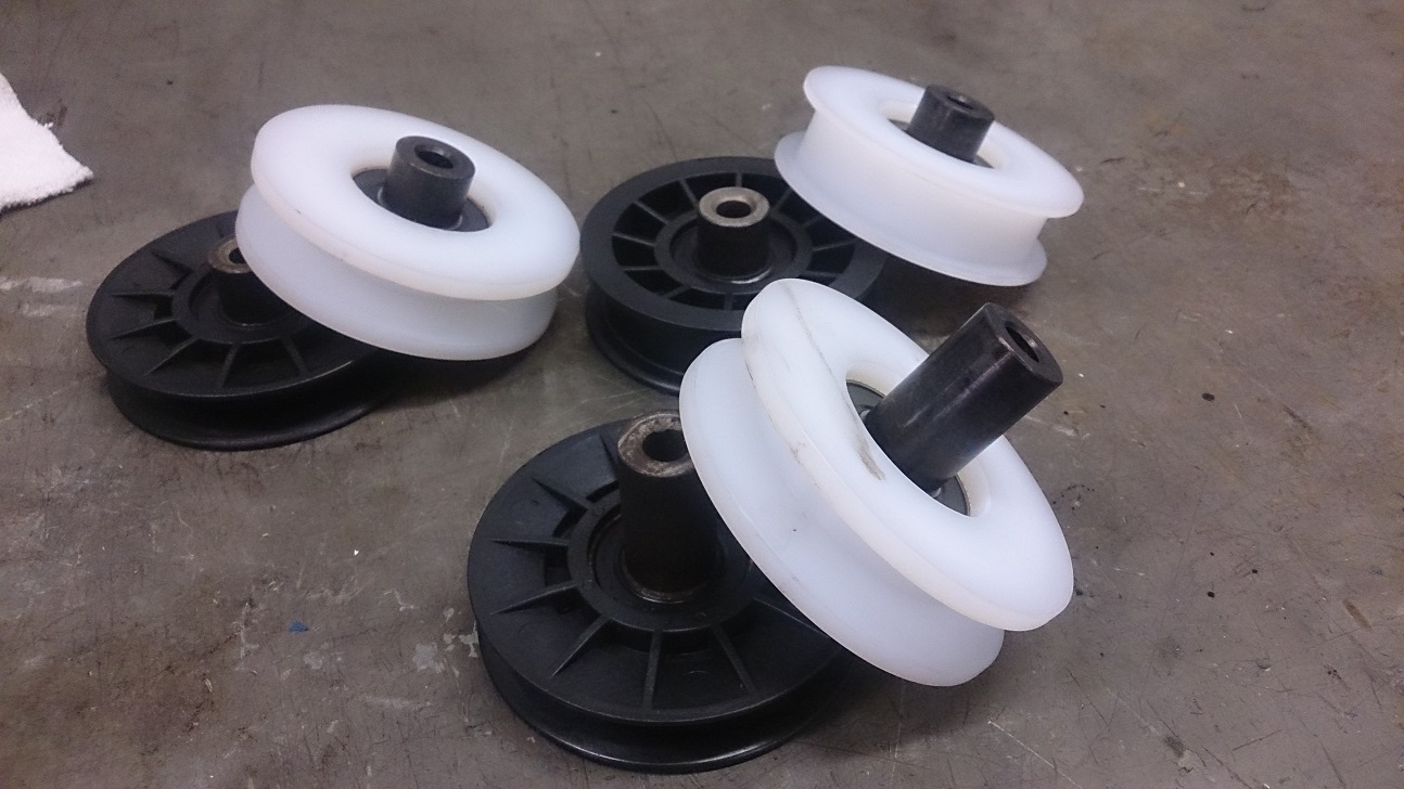

Rullikud valmis ja ootavad külgepanemist. Vanad jäävad avarii-tagavaraks. Vöibolla viitsin kunagi ka neil laagrid vahetada, kui nad lahti treida.
