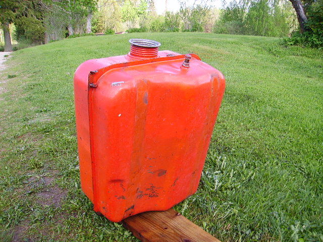

T-25A kütusetorustik lekkis juba pikemat aega. Põhimõtteliselt ei olnud ükski toru kuiv. Küll higistas vaskseibide, igasugu koonusühenduste ja ajaga tekkinud mõlkide, täkside tõttu. Ei jäänudki muud üle, kui kogu torustik maha ja defekteerima.
Selgus, et polegi enam nendega miskit peale hakata. Vasega jootmise tehnika ja kogemused ka puuduvad.
Seadsin sammud poodi. Põhimõtteliselt oli vajaminev riiulitel olemas ja ei maksnud ka suht midagi. AGA tegemist oli kütusetoru laadsete toodetega. Koonusühendused tundusid trelliga tekitatud olevat. Viltu puuritud ja karvased. Ei kujuta ette, mis jõude seal on kokkupigistamiseks vaja, et need pidama jääksid. Pihusti tagasivoolu toru ka ei tekitanud usaldust. Lihtsalt vasktorule plastvoolik otsa tõugatud. Ilma klambriteta. Hetkeks võib ju pidada, aga külmadega kindlalt lekib. Seega minust kogu kaup sinna riiulitele edasi jäi. Päris hull asi tegelikult. Kõike oleks nagu saada, aga peab ikka ise leiutama hakkama. Vanasti jälle polnud miskit saada ja pidi samamoodi leiutama. Miskit pole siin ilmas muutunud.
Kuna vasktorude valmistamisega kedagi ei teadnud tegelevat, siis sai sammud seatud Hydroscandi. Lasin teha vanade torude järgi uued. Voolikumaterjaliks sai teraskiud võrguga kummivoolik.
Uued kütusetorud olemas ja ootavad külgepanemist.
Kütusetorud küljes. Eks ta nüüd selline isemoodi on, aga vähemalt paaritunnise tööjärel kõik on ilusti tuhkkuiv endiselt.
Ühe soojaga sai paagi puhastus ka ette võetud. Vett oli põhjas ikka omajagu koos molluskitega. Ega muud, kui survepesuri ots august sisse ja....
Ilus punane paak, mõningate agadega.
