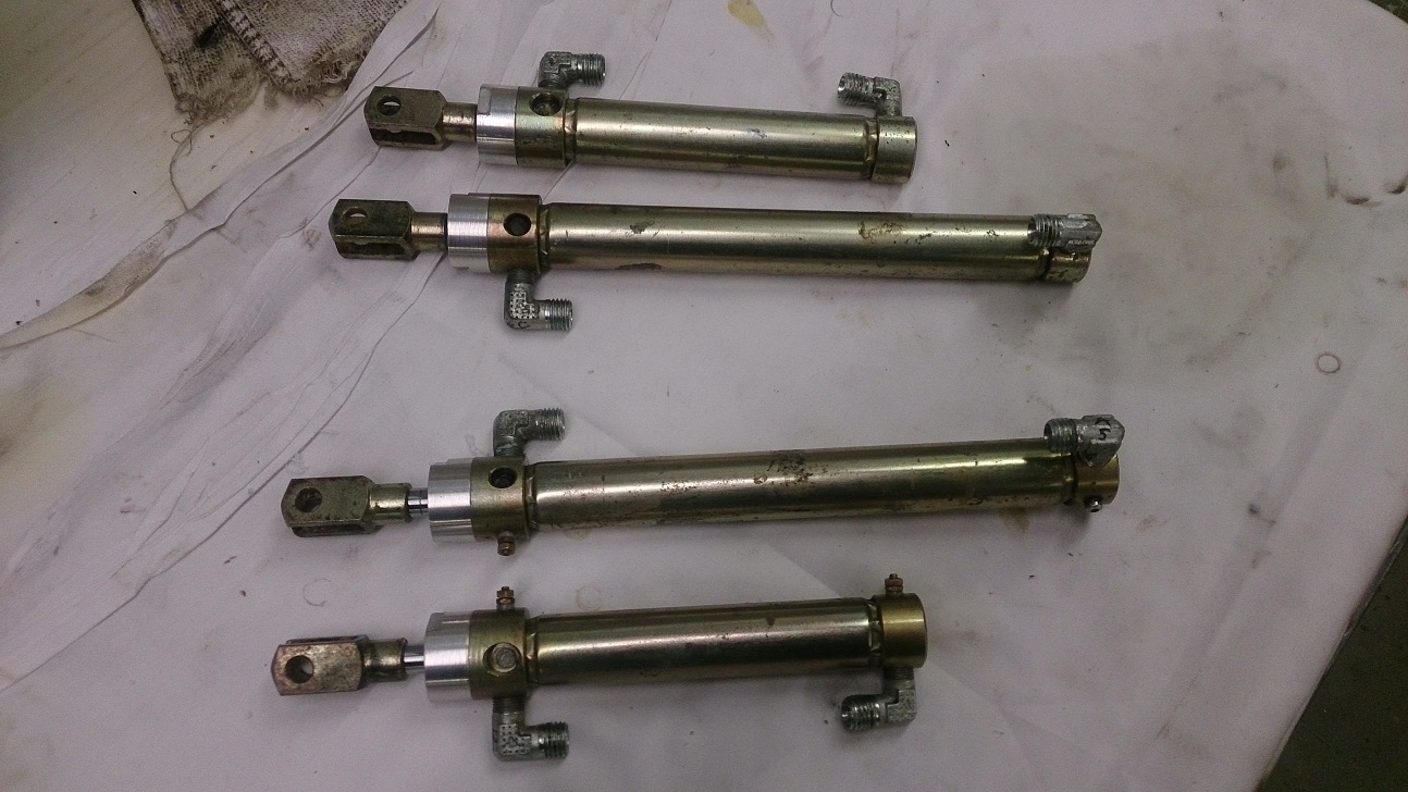

Järgmine projekt:
Neljal mittelahtivöetaval hüdraulikasilindril on vaja ära vahetada sääre mansetid. Otsakaaned on silindri külge pressitud ja sääretihend kinni valtsitud.
Kuna ma kindel polnud, mis möödus sinna täpselt mahub, ostsin igaks juhuks kahte erinevat (kumbagi 4), 10x16x4 ja 10x18x6.

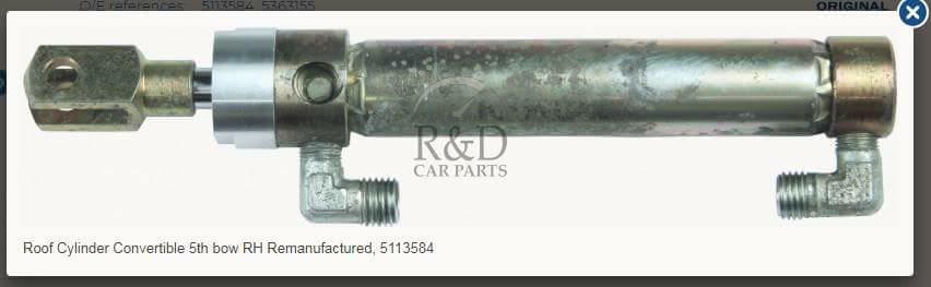

Lekkima hakkamine neil silindritel on tüüpviga, surfates internetis. Uusi osta on pea vöimatu (discontinued). Kasutatud osta on möttetu, hakkavad ju peatselt lekkima.
Müüakse aga kröbeda hinna eest taastatud silindreid (vöi siis saada oma vanad neile, nad taastavad ära ja saadavad tagasi).
Pakkujate kodulehelt pilti vaadates pidin siis nuputama, kuidas ise see taastamine teha.

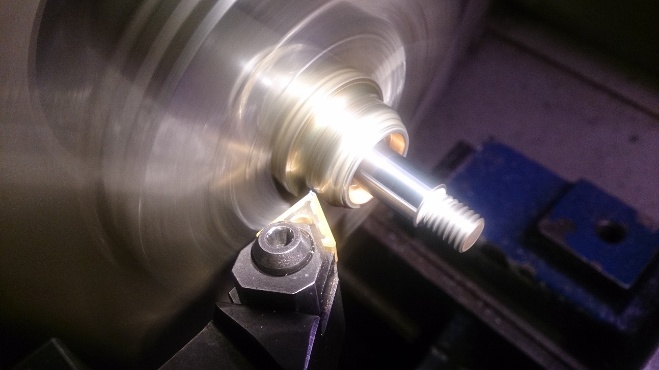

Möötsin ja nuputasin, mis keere silindri otsale ajada, palju seal metalli on jne. Diameeter pani paika, et olema peab see M24. Sammuks valisin 1,5mm. 1,0 tundus liiast, kuna 1,5 sammuga jääb piisavalt keeret kandma.
Arrogance diminishes wisdom !
Ei ole midagi muud öelda kui loe ja imesta  Big Grin . Minupoolt igatahes Retsept ja jätkab nii. Big Grin

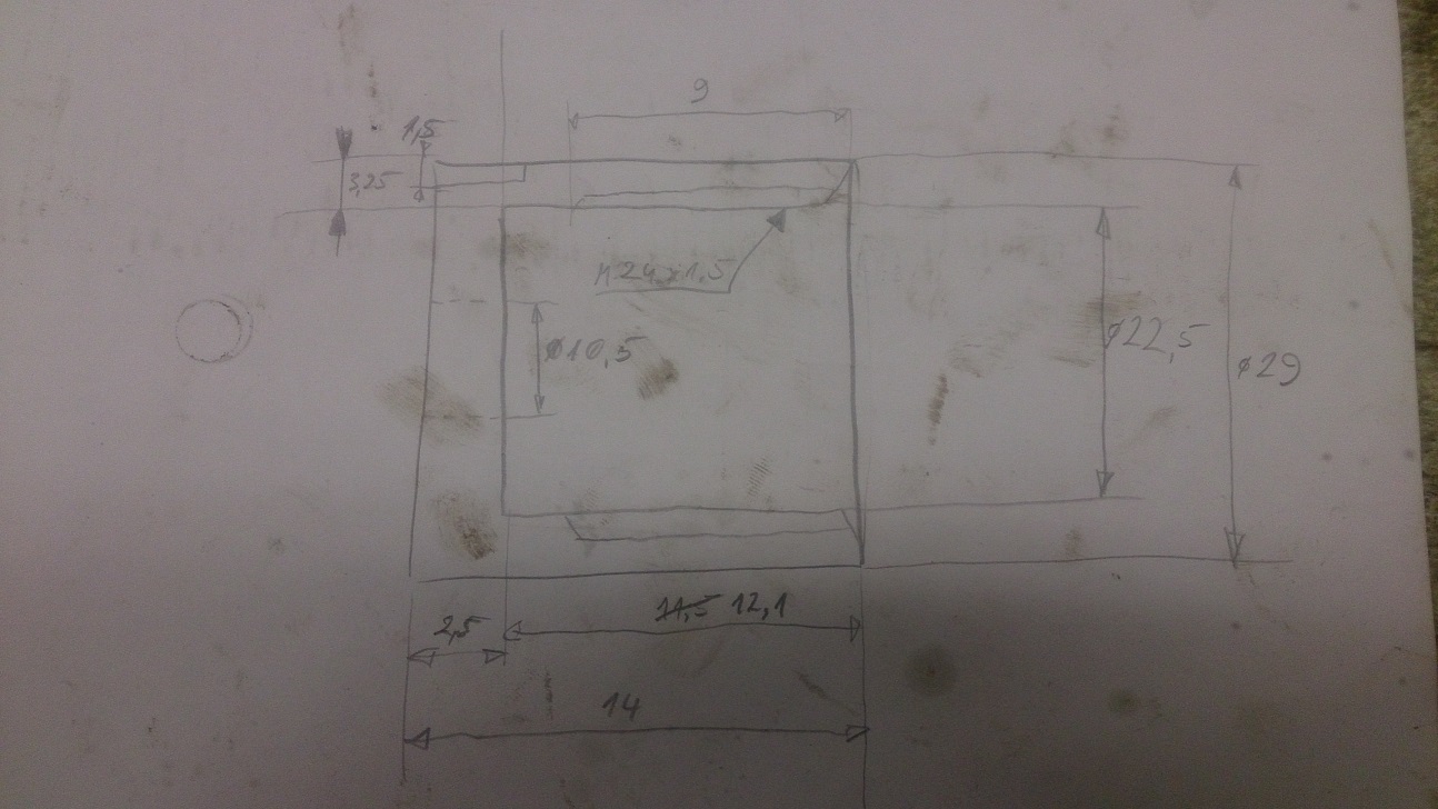

Peale möötmisi, skitseerisin korgi joonise:
Ja treisin selle vastava keermega valmis:
Silindri ots on tegelt 23,5 mm lm, kuid seda on piisavalt, et M24 x 1,5 keere kannaks. Lasin tagumise otsa 24mm siledaks, kuna see laugjalt laiemaks läks. Nii jääb korgile löppu sile puutepind. Olgugi, et selle esimese lahtilöigatud silindri puhul ma kasutan korgi puutepinnana hoopis puksi ranti, kus sees 4mm mansett on.

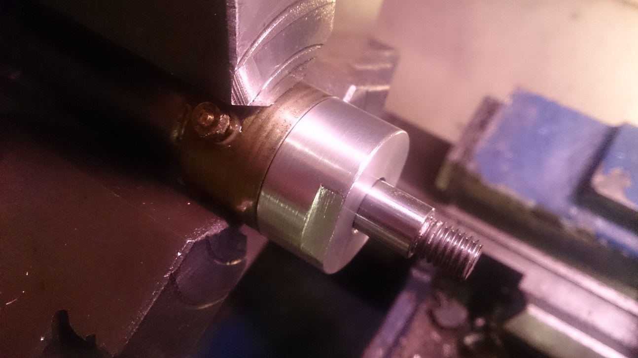

Ja keere peale (jah, ei ole löpus süvendit, tegin seekord ilma).
Et korki parem kinni keerata oleks, freesisin sellele kaks kanti. kummaltki poolt 1,5mm maha jättis piisava pinna 26 vötmele.
Jupid valmis, sain asjad kokku panna.

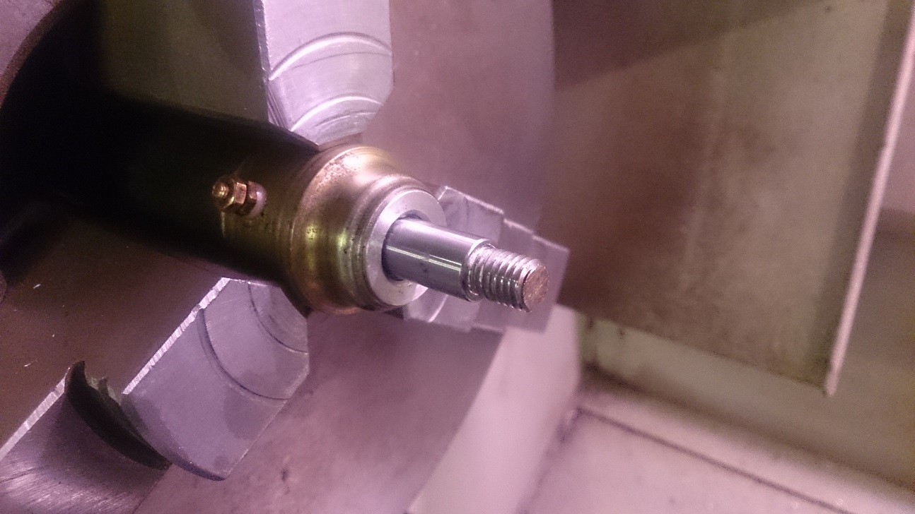

Nuputasin, kuidas ja millega oleks parem vana sääretihend kätte saada, ilma et valts taas lahti treida. Olen nöus, et esimene silinder oli öppeks vaja lahti vötta, kuid teised prooviks ikka kinni jätta. Oma omatehtud ümbernurga tera ma messingu kallale ei usalda, liialt peenikesest materjalist on see tehtud, möeldud oli ta plastiku tarvis, kannatab ka alumiiniumi (korkidel sisekeerme löpus süvend), kuid kui see murduma peaks messinguga, siis vöib kraapsu säärele tömmata.
Lahenduseks leidsin 16mm augufreesi. Sellega saab vana tihendi lahti ilma et väljaulatuv säär segaks:
Tegin igaks juhuks proovilöike messingul, et kontrollida egas frees liialt viltu pole, ava ju vaja 16mm kanti saada Smile

Jätkasin silindritega. Valmistasin veel kolm korki, sest 5. silinder on ka. kuid kuna see veel ei lekkinud ja asub tollest neljast mujal kergesti kättesaadavamas kohas, siis hetkel jääb see tegemata.

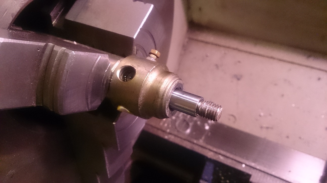

Viimased kaks on pikemad silindrid. Need kinnitasin trumli silindriosast:
Otsa tagumine osa 24mm paralleelseks:
Otsa keermeosa löppu keerme löpusüvend 2,5mm teraga:
M24 x1,5 keere peale:
16mm freesiga vana tihend välja:
Mansett paika:
Kork peale:
Valmis nad on. Kui tagasi töös, eks siis ole näha, kuidas nokitsemine ka välja tuli:
