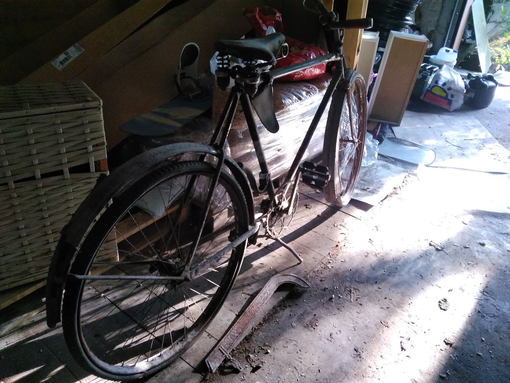

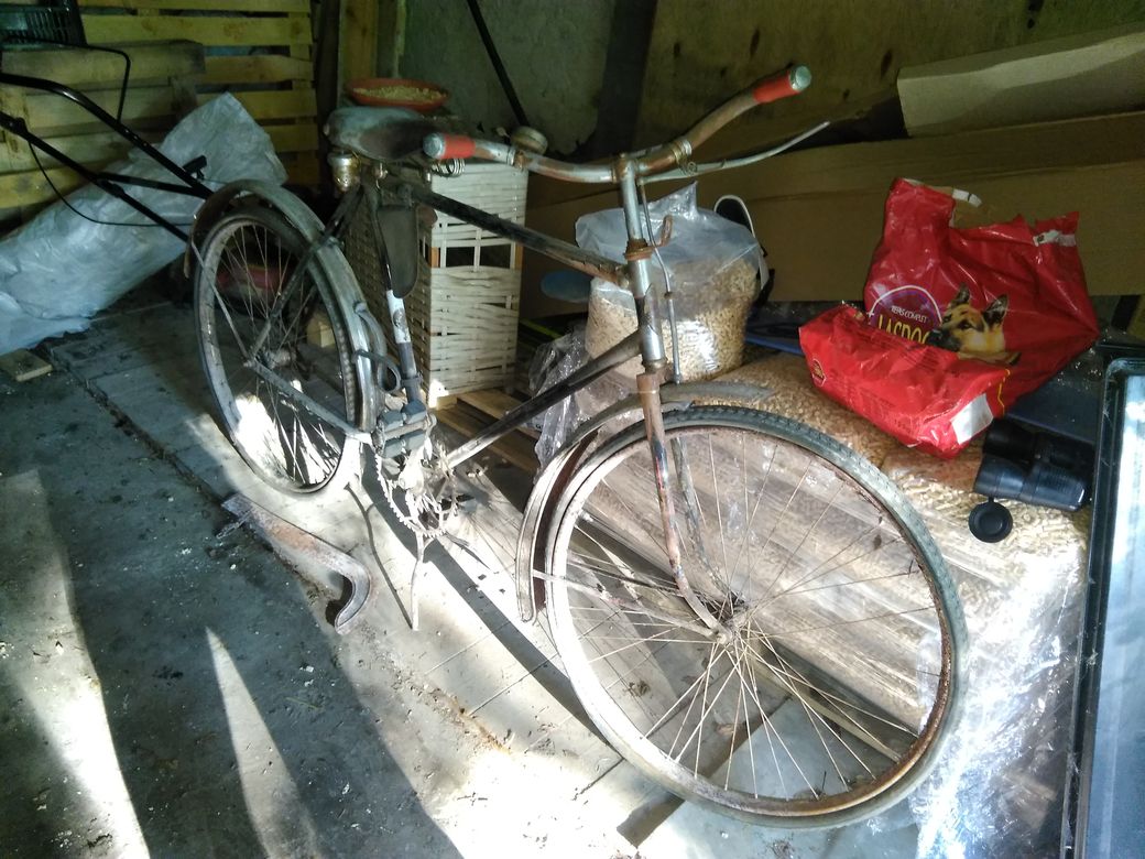

Sai kola seest välja tiritud oma vanaonule kunagi kuulunud Rudoni nimeline jalgratas.
Mulle kui täielikule jalgratta võhikule tundub olema suht komplektne. Võibolla isegi leiaks komplekti käiva pumba ülesse(mäletan,et see oli ka olemas)

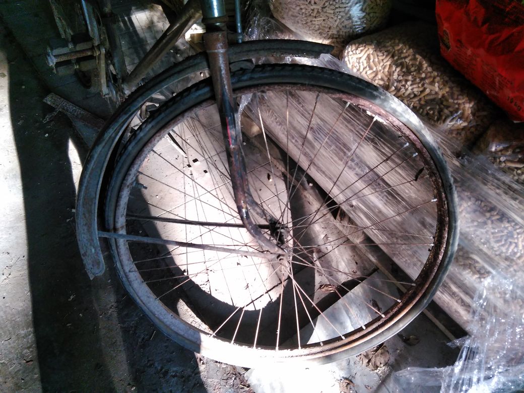

Ratas ise täbaras seisus. Veljed ikka roostest karmilt kahjustatud ning osad kodarad ka katki. Raamilt kroom ka maas jne. Võtmete kotist on kahjuks säilinud vaid üks pool Sad
Igaljuhul tekkis mõte see ratas lahti võtta ja äkki korda teha,päris selliseks nagu ta oli.
Kuna aga pole ise elu sees ratast veel ehitanud,siis uuriks teadjamatelt nõu.
Kuidas tuvastada originaalsete jubinate(porilauad/pedaalid,lenks jne) olemasolu ja väljalaske aastat?

Väga ilus asi. Minu salarudoni pole pooltki nii heas seisus aga mitte sellest ma ei tahtnud rääkida. Kõigepealt peame alustama sellest, et on vaja üles pildistada tagarummul olevad jutud ja kirja panna või pildistada raaminumber, siis saab ka aasta kohta midagi arvata.
Üldiselt raami ja porikatega tundub asi lihtne, tuleks puhastada ja mitte originaalvärvi rohkem kahjustada, las ta olla selline natuke kulunud, see annabki talle õige tunde juurde. Enamuses tundub, et on sobivad asjad küljes aga kõike need pildid muidugi edasi ei anna ka, ühel pildil tundub esratas imeiku profiiliga ja teisel mitte, kott on Läti Erenpreisi oma jms pisiasjad. Tahaks valges tehtud paremaid pilte või äkki saab kunagi kusagil isegi näha?

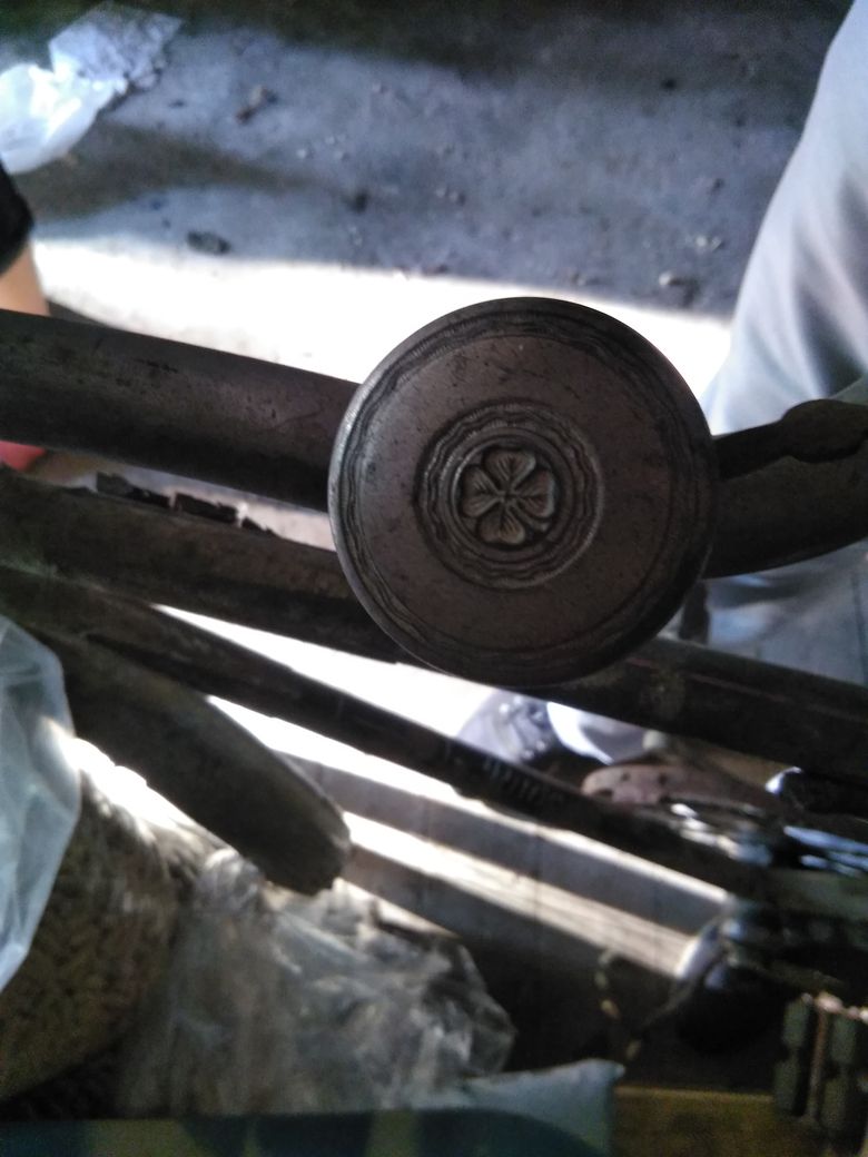

Kas Rudonile pandi ketikaid nagu tuju tuli? Ma olen siiani trehvanud nägema vaid lumehelvestega. See on aga midagi hoopis muud ja meenutab Opelit?
Mis riigis ja mis aastatel seda kondimootoriga liikurit valmistati?

See eelmainitud link ei vasta eriti täpselt kummalegi püstitatud küsimusele, on siin ju peale velomuusuemi tekstide kirjutamist nii mõndagi välja koorunud. Neid rattaid pandi kokku Eestis aga raam ja kogu mudru olid tellitud Saksamaalt, raam Baueri tehasest ja ülejäänu tont teab kust. Selge on see, et ka sildid on ilmselt sealt tellitud, sest ebays liigub tihti sarnaseid silte aga mingite muude nimedega ja peal ka Saksa linnade nimed. Tootmisvahemik on laias laastus umbes 1928 kuni 1940.

(01-08-2017, 17:35 PM)omenaossi Kirjutas:  Kas Rudonile pandi ketikaid nagu tuju tuli? Ma olen siiani trehvanud nägema vaid lumehelvestega. See on aga midagi hoopis muud ja meenutab Opelit?
See on õige ketiratas. Varasemate kohalt pole kindel aga tean veel ühte kolmekümnendate lõpu Rudonit samasuguse ketikaga.

Kui kellegil on aimu kohast mis pakuks korralikke kodaraid,siis vihjed on teretulnud. Nimelt on enamus kodaraid nii roostes,et need on võimalik väikse vaevaga pooleks murda.
Originaalist on puudu ka veel tööriistakott, jalgrattapump, ning esiporitiival olev embleem. Ütlesin poisile,et otsiks milline see embleem võis välja näha. Vihjasin ka Baueri vabrikule. Leidis ainult mingeid Baueri kirjadega embleeme.
Ka rehve on uusi vaja. Vanad on lössis seismise kohatl lõhki.
