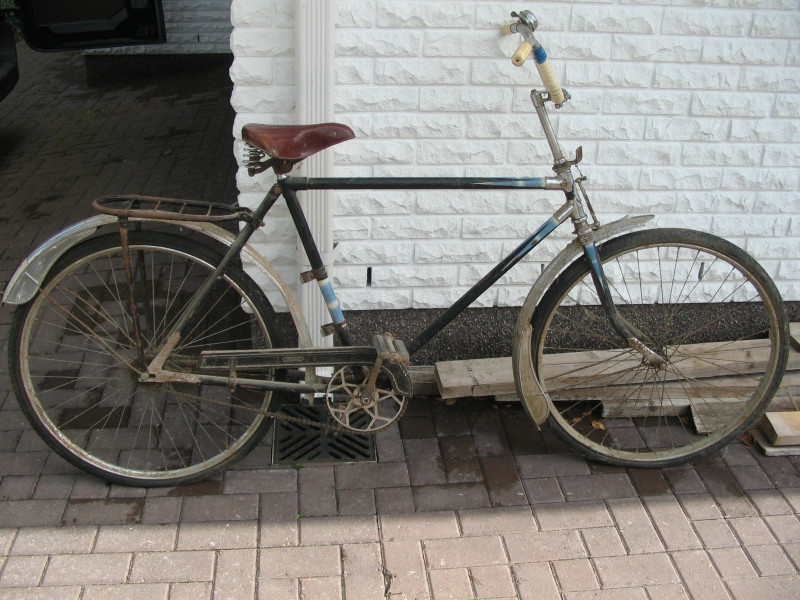

Panen siis vaatamiseks välja kadunud äiale kuulunud meesteratta, mis valmistatud Velamos-Werke -s, asukohaga Zöptau, Sileesia (tänapäeval tuntud kui Sobotin, Tšehhi Vabariik. Raami nr: 159430. Oodatud on seisukohad ja arvamused nii ratta mudeli, valmistusaasta, aga eelkõige ratta originaalsuse kohta (kindlasti on valed juhtraud, pedaalid, arvatavasti ka sadul, pakiraam ja ketiratas, all on vene rehvid, puudu on esipiduri kangajam, ära on murdunud esiporilaual olev kujuke (kelle-mille kujuke, ei tea..)). Endale meeldivad eelkõige ratta värvilahendused ja peen joonornamentika nii mustadel kui kroompindadel.

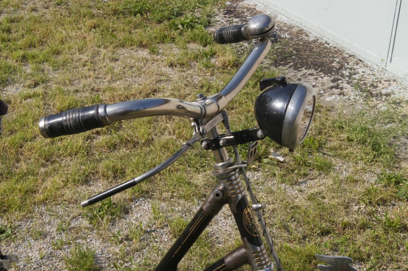

Parempoolne pedaal võib õige olla (eraldiseisev kapsel), sellised nad 1940.a. paiku olid. Vasakpoolne ei paista. Ketiratas (viiekruvikinnitus) on arvat. ka õige, sellised nad sel ajastul olid. Pallas-ketikaitse oli tollal tüübiline lisaseade. Burgsattel võiks ka olla õige, igatahes sellel ajastul nad sellised olid.
Leistang on kindlasti vale. Piltidelt ei selgu, kuidas on lahendatud pidurikang (mingi põlveotsa-lahendus seoses leistangivahetusega?).

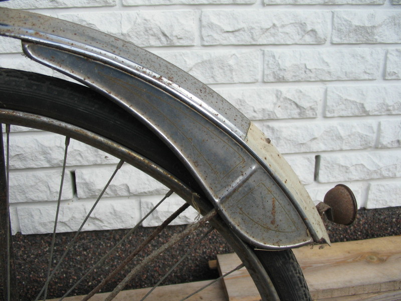

Kõige enam ming imestab tagaporilaua paigutus - laiendustega osa mitte ette, vaid taha? Miks?
Muide - mis rattad tal all on - kas algsed või nõuka-omad? Kui taga on algne Torpedo, siis võiks sealt saada ehk aastaarvu kätte? Mina pakuksin hetkel huupi ratta valmistamisajaks ca 1939-44.

(05-09-2011, 19:08 PM)valdo Kirjutas:  Kõige enam ming imestab tagaporilaua paigutus - laiendustega osa mitte ette, vaid taha? Miks?
Aga see on ju paljudel nii???
(06-09-2011, 08:12 AM)sass Kirjutas:
Aga Valdo omadel ei ole! Toungue
Eks need laiendused ole selleks, milleks ka esimese otsa omad - el ei loobiks märga sodi, et oleks edevam ning et oleks "teistmoodi", omanäoline ja paneks Valdo ja teised imestama ning imetlema (disaini element).

Valdo pakutud 1939 - 44 ...muidu Valdo alati muretseb raskete aegade pärast 39/40 kandis, et isegi rootslastel juba tuli ahjus ja segadus majas (ratta detailid, kroom jne), selle edeva rattamudeli aga usud veel 44-l olema tootmises?
Pakiraam on küllaltki ajastutruu minu arvates.

Tänud aktiivse tagasiside ja muude kiibitsuste eest!Toungue Esipiduri ajam antud lenksuga puudub üldse ja vastu rehvi minev varras on lihtsalt traadiga üles kinni seotud. Üritan huvipakkuvamatest detailidest lisapilte lähiajal saada (hetkel pole ratas minu juures hoiul).

Kuna velohuvilisi suguseltsis eriti ei leidu siis jõudis see ratas jälle minu manu ning äratan vana teema jälle üles. Lähemal uurimisel selgus nüüd et tagaratta rumm on markeeringuga Riga 58, seega pakuks et kogu tagaratas on vale. Sad  Esiratas kinnitub 15 mõõdus mutritega, tagumine aga 17. Esiratta rummul on markeering Wittler Original - kas see võib olla algne või pärit mõnelt doonorilt? Hinnates esi- ja tagaratast siis avapostituse pildilt häirib et tagaratas on võrreldes tagaporika ja raamiga häirivalt väike, samas kui esiratas on enam-vähem (mõlemal on peal vene rehvid 28"). Pole vist loogiline et esi- ja tagarattad olid algselt erinevas mõõdus? Suuremate rataste puhul ei mahuks just esimene enam hargivahele ära.

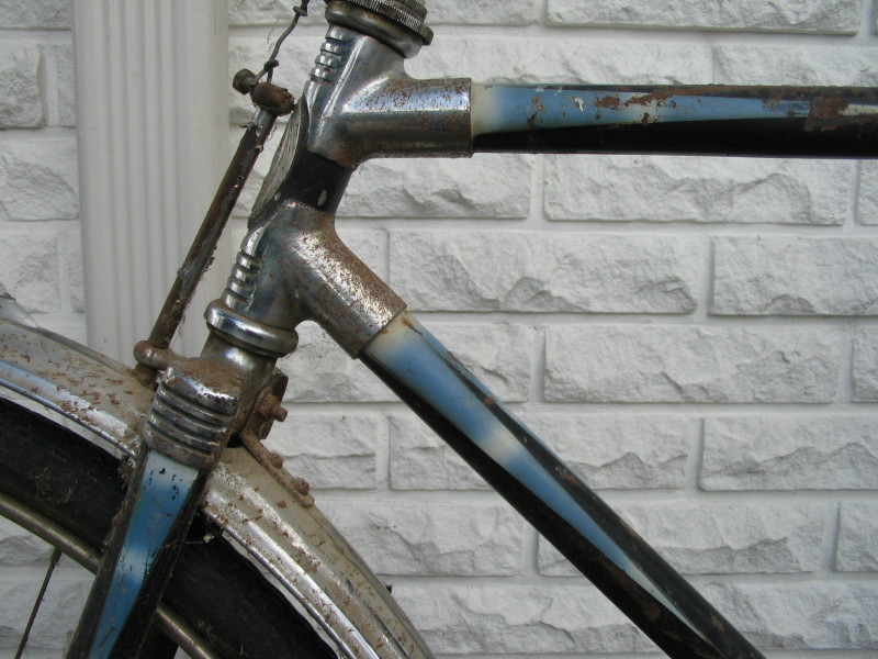

Huvitav lisa on raami kahvli muhvi paremal küljel olev kruvi millega saab reguleerida juhtraua pööramise kergust. Elik suurematel maanteede kiirustel keerad juhtraua raskemaks, külapoe juures manööverdades aga kergemaks. Smile

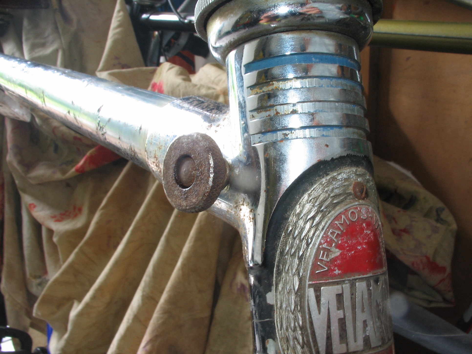

Kuna vaikimisvannet sai täna juba murtud, siis lisan siia kahtluse, et antud Velamos võiks/peaks olema toodetud peale sõda. Ei mäleta enam, mis raaminr-ga oli teemas viidatud ksf! Zaika444 raamid, aga suur numbrite erinevus torkas juba tollal silma. Väidetavalt on leitud Velamosed 74xxx/1944, 73xxx/1944, 50xxx/1941, 40xxx1940, kõik saksa armeerattad ja aastaarvudega märgistatud. Ja tundub, et neil ei olnud eraldi numeratsiooni tsiviilratastest. Seega Velamos nr 159430 peaks jääma peale sõda toodetute hulka. Kuidas muutus tehase nimi aastatega, sellest pole eriti aru saanud, samuti on imelik saksa werke ja zöptau kirjade jäämine sildile (juhul, kui asi on tõesti pealesõja toodang. Silt ka tunnetuslikult  Toungue ei sobi minu arvates eriti ennesõja perioodi. Ilmselt mõni tšehhi spetsialist oskaks asja selgust tuua.
