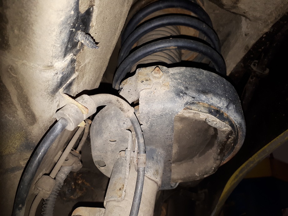

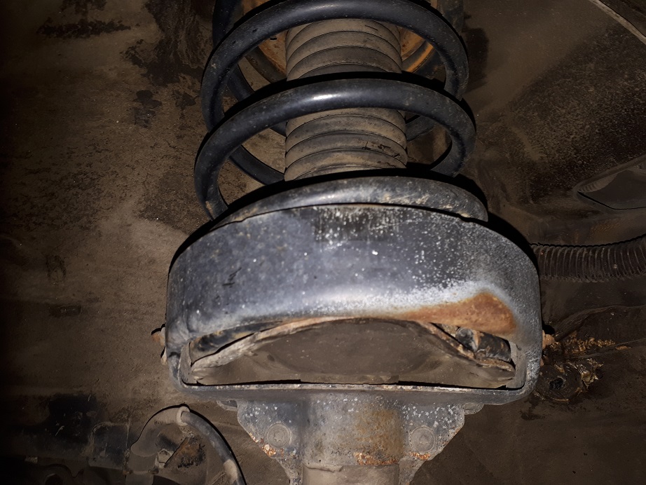

(08-08-2018, 19:41 PM)motamees Kirjutas: Kas keegi oskab ütelda, miks sellised pannad veel ümber amortika on. Vedru toetuse taldrik on seal seespool veel olemas. Tegemist Berlingoga.
Berlingol ja üldse 306/Xsara'l jäid/roostetasid esimeste amortide ülemised tugilaagrid kinni ning seetõttu
pööramisel hakkab vedru väntsutama. Mõne aja pärast murdub vedru ära ja terav serv läheb vastu kummi ning lõikab selle katki.
See on vabriku lahendus probleemile et nii ei juhtuks.

Hea näide, kuis tehas likvideerib tagajärge, mitte põhjust.
Oleks võinud velgedele sissepoole rehve katvad kettad kinnitada, saanuks veelgi kindlama variandi selle asemel, et nõks nuputada, kuis tugilaager korrosioonist puutumatuks muuta
