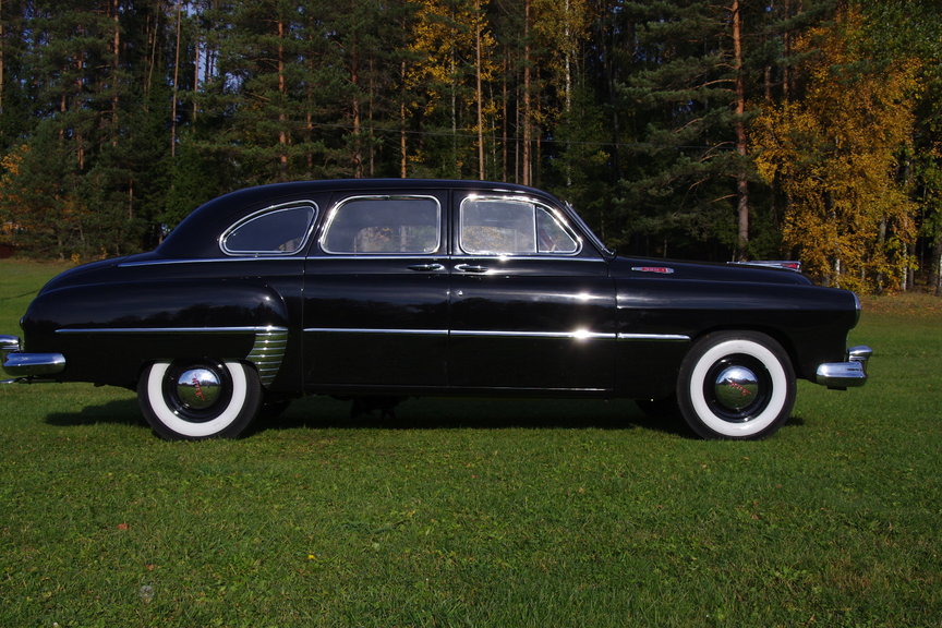

Nii, Oktoobri keskpaik käes. Must Zim, mis kõige mustemate stsenaariumite kohaselt pidi Augusti lõpus valmis olema sai lõpuks korda. See oli üks kolgata tee.
Auto, mis enne värvimist sai kõik kokku pandud ja sobitatud, enam kokku ei sobinud. Kapoti peale tõstmisel oli asi nii pekis kui pekis. Kahel pool ilutsesid 16 mm-d praod.
Esimese ehmatusega võttis küllalt nõutuks ja nädal aega tuli seda värki seedida. Siis sai esiots uuesti lahti lastud ja nina kokku poole tõmmatud.
Mõned kinnitused ja augud tulid ümber teha aga pärast suurt jama, sai asi enam-vähem paika. Nüüd vahe 8 - 9 mm. Normaalne.
Natukese aja pärast siis lõpptulemus, ehk Grand Finale, kuigi auto tahaks veel poleerimist.
Veel paar pilti. Kuna kell töötab, siis detektiivid saavad pildistamise aja kirja panna.
