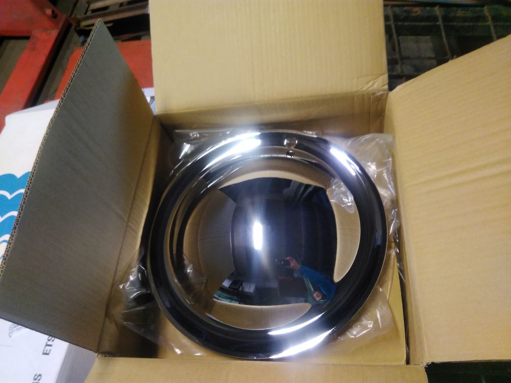

Muud progressi projektis hetkel seose teiste tegemistega pole,aga kaugelt maalt saabusid madaldusvedrud ja 16" mooncapsid Big Grin
