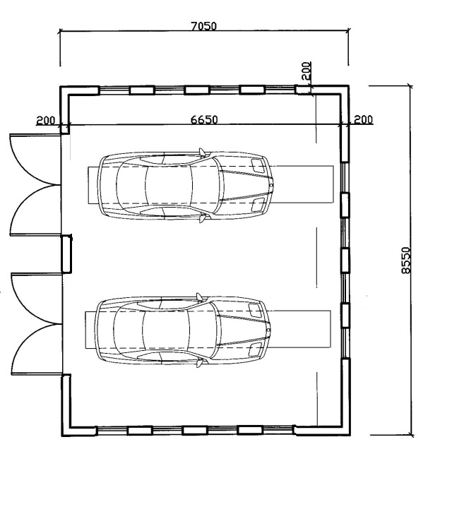

Hetkel ongi niigi olemas kaks nö kolikambrit mis igapäevaselt muid asju varju all hoiavad, lihtsalt autot remontida pole enam kusagil. Maamehe loogika järgi 3m per auto laiust jätta, siis 8,5m puhul peaks jätkuma ka töölaua jaoks ruumi. Raha antud asjaga ei teeni kuid lihtsalt villand on siiamaani vana 5x6m kuuri all talvel külmetades töötamisest. Keset kuuri on rida poste püsti, auto sisse ajamise osa laiuseks on u 3m miinus siis seinaäärne koli ligi pool meetrit. Ka seal on kõik vajalik tehtud saanud, kuid vähe kitsas oli. Pikemas perspektiivis sooviks loomulikult autotõstukit, sellest ka seina kõrgus 3,5m.
(06-10-2018, 18:44 PM)t4rio Kirjutas:  Maamehe loogika järgi 3m per auto laiust jätta, siis 8,5m puhul peaks jätkuma ka töölaua jaoks ruumi.
Jah, selline on juba kena laius.
Ise leiutasin sobiva laiuse sedasi, et kui näiteks kaheukselisel sierral mõlemad uksed pärani tirida, siis peab kindlasti jääma auto ukse ja seina (või töölaua) vahele veel tubli poolteist või lausa kaks meetrit vaba ruumi.
Kui seina kõrguseks valida 3,5 meetrit, siis viiemeetrise harja kõrguse juures saab katus enesele kalde alla 20 kraadi. Nats nadi eesti oludes. Selle vastu aitaks muidugi põranda valamine allapoole vundamendi ülemist pinda ehk allapoole soklit. Kuidas seda ohutult teostada, peab korralikult läbi mõtlema.
Garaaži pikkus võiks olla min 7m. Ette ja taha vaba ruumi meeter, et saaks ka kummarduda nii et perse vastu seina ei käiks. Auto kõrvale peaks samuti meeter jääma, autol vaja ju ust ka lahti teha teinekord. Seega ühe auto jaoks saame 7x4m. Ja seda miinimumis. Kask autot kõrvuti, võime lahutada mingi 50cm või siia sinna nats veel ehk. Kui me paigaldame posttõstuki, siis postide vahe on ise juba 3.1m Ja hädasti oleks vaja liikuda ka posti ning seina vahelt läbi. Seega ma pakuks 7x8m miinimum garaaži suuruseks kahe auto jaoks. Ja seda kõike ilma riiulite, töölaudade või vaba ruumita kuhu näiteks mootor ja kast maha tõsta nii et sa ei peaks üle nende iluvõimlemist hakkama tegema.
Juhul kui aga vaja on ka kruustangidega lauda, kus saab keevitada (ka keevitus ja kompressor võtavad põrandapinda), mõnda riiulit ja tibakenegi vaba pinda, siis alla 80 ruudu ma ei hakkaks mõtlema. Garaaž ehitad korra elus ehk, 20 ruutu ei ole teema kus järgi anda kui vähekenegi garaažis tegemist on õliste kätega. Juhul aga kui lihtsalt autosid hoiustada tahad seal, siis piisab ka vähemast, 5x4 ühe auto jaoks on täitsa piisav hoiustamiseks.
Algsed eskiisid, mida oma tahtmise ja suva järgi hiljem muutsin ehk siis sellisel kujul ei läinud käiku kumbki.
Aga aimu saab.
Kahe auto hoiustamiseks -
Remondikojaks -

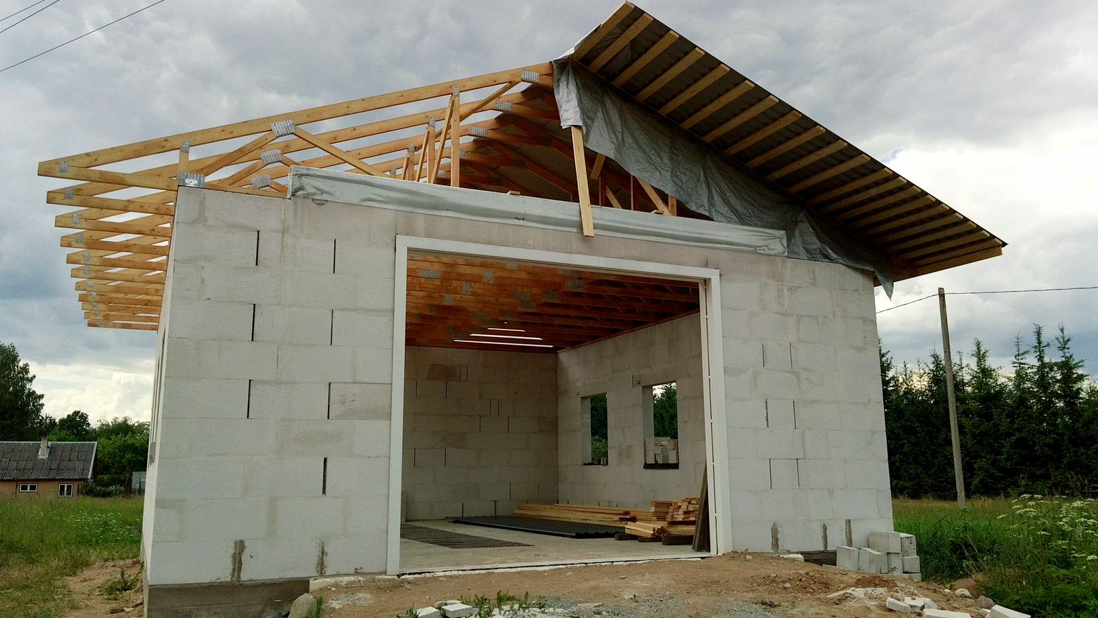

Tegelikkuses sai selline
Tänapäeva vahendeid kasutades on autod võimalik hoiustamiseks külgepidi kokku "veeretada".
Esimese plokirea hüdroisolatsioon - kas teha ploki laiuselt ehk 300mm ploki puhul 300mm?
Õpetus justkui nii viitab. Ehk sein ja vundament jäävad eraldi konstruktsioonideks ning esimest rida hoiab paigas lisaks raskusjõule armatuur? Ning peenikest nn murfor armatuuri seal ei kasuta - ikka freesitud soon ja varras (milles on metalli murforist rohkem)?
