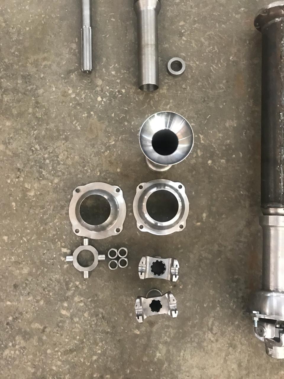

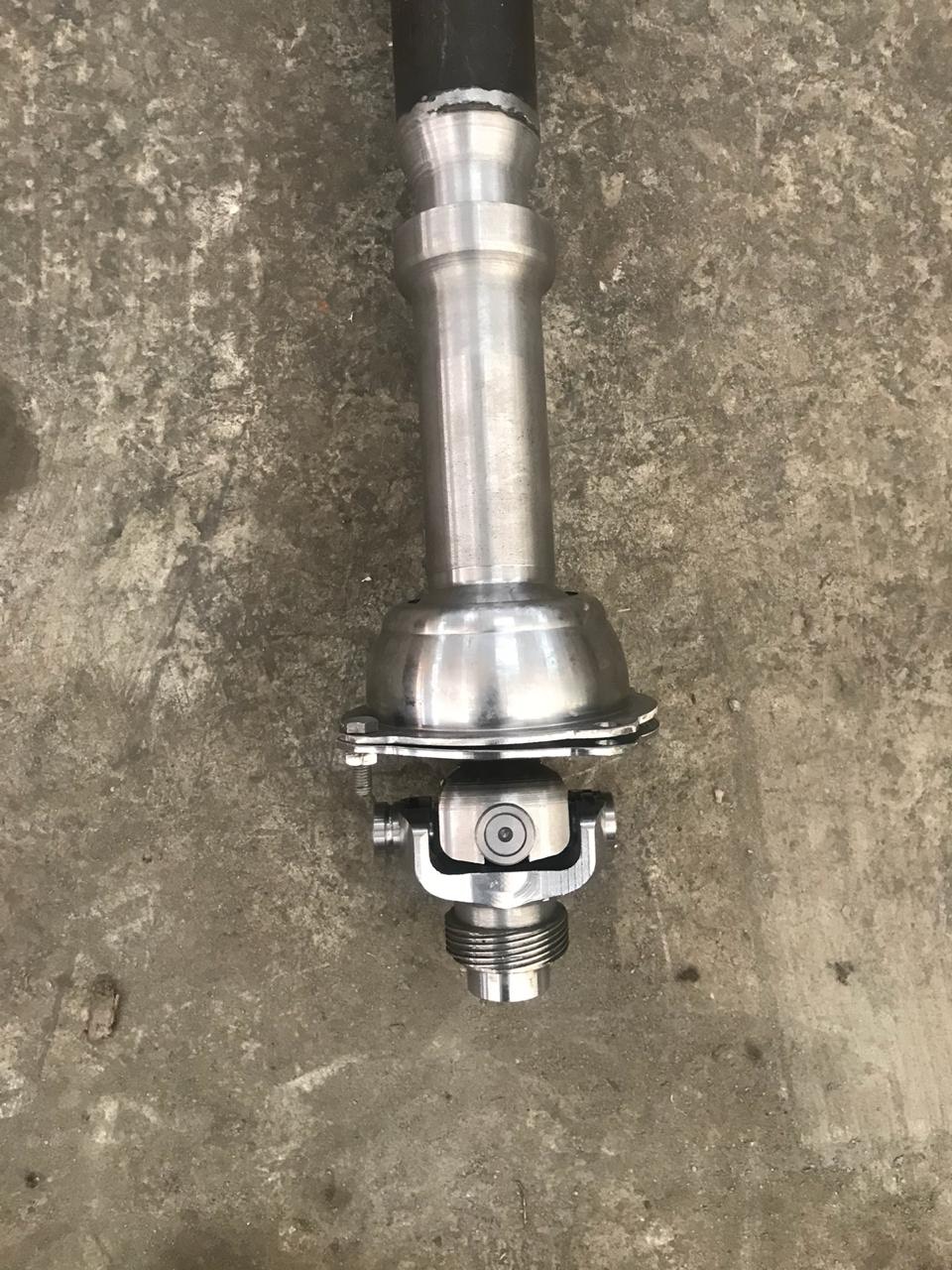

Pikalt pole Gaz 11-ne teemal sõna võtnud. Probleeme selle autoga ikka väga palju. Nagu eelnevalt kirjutasin Riia Motors Museum viskas käega ja tegi mingi segaverelise. Kere küll õige aga mootor, käigukast, pidurisüsteem ja palju muud võeti Gaz 51-lt ja Pobedalt. Leedulased on ka käega löömas. Igatahes viimase aastaga edasiminekut pole olnud. Mina tasapisi punnin. Juppe sellele autole absoluutselt saada pole. On tehase joonised ja selle järgi tuleb puuduolevat toota. Ühes Ukraina endises sõjatehases tehti mulle kogu kardaani kupatus. See jälle suur samm edasi.

Ma lihtsalt huvipärast küsin :kas seal Jukrainas on niipalju odavam neid asju teha või tõesti meie maal pole enam selliseid inimesi kes tavalise treipingi ja freesiga midagi teha oskavad.Ma vaatan et saaks ka isegi mingite asjadega hakkama ,freesi veel kahjuks pole aga selles suunas töö käib.
Mitte midagi halba .Kõik eht muidu! Smile
Kui jutule saad siis Võrus on vastavad seadmed ja ka pädevus http://www.qth.ee/ olemas, et mõned jupid valmis teha.
(13-11-2018, 21:05 PM)uko Kirjutas:  Ma lihtsalt huvipärast küsin :kas seal Jukrainas on niipalju odavam neid asju teha või tõesti meie maal pole enam selliseid inimesi kes tavalise treipingi ja freesiga midagi teha oskavad.Ma vaatan et saaks ka isegi mingite asjadega hakkama ,freesi veel kahjuks pole aga selles suunas töö käib.
 Ma alati otsin kõigepealt võimalusi siin tegemiseks. Meil siin Võrus on paar firmat, kelle masinapark võimaldaks selle asja ära teha aga nad upuvad tellimustesse. Meil siin ju tohutu tööstus. Kogu aeg puruneb midagi ja siis tuli takus. Makstakse haiget hinda, peaasi et tehtud saaks. Mul poja naise vend töötab ühes sellises firmas. Käib laupäeviti tööl ja õhtul laseb pikemalt. Paar pisividinat mulle ka teinud aga selline töö ette võtta. Kui sa vaatad, siis kardaani risti juures on selline hammasvöö, mis ajab ringi spidomeetri trossi. Ukrainas tehti seda komplekti 2 kuud. Ei oska hinnata, seda vähe või palju.
