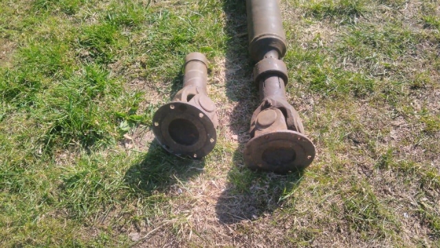

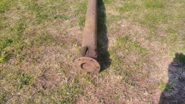

Üle pika aja siia teemasse ka paar pilti.  Kuigi enamus kardaane on suhteliselt ühte nägu siis tundub, et läks hästi ja sai õige asi.
