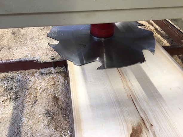

Pärast pikki otsinguid jõudis kohale selline asi..
Kiire test ja..  ikka hoopis teine tera.. Wink

Toores ja üles sulanud haab, 150x50 laud ühe läbimiga nagu möödaminnes..

Väga äge. Mis selle Nook ketta läbimõõt on? Topeltsaagimist topeltlaia laua saamiseks ka oled harrastanud? Jõudu tööle!

(23-02-2021, 08:24 AM)donn Kirjutas:  Väga äge. Mis selle Nook ketta läbimõõt on? Topeltsaagimist topeltlaia laua saamiseks ka oled harrastanud? Jõudu tööle!
Ketas on 450, hamba laius 5mm, eritellimusel tehtud, põhimõtteliselt Lucasmilli kloon 6 hamba ning  teise keskava ja läbimõõduga.
https://carbideprocessors.com/lucas-saw-...-lucas424/
Topeltsaagimiseni üritan ka jõuda, aga enne vaja veel peenhäälestust teha.
Huvitav asi on selle kettaga, et laseb ka päripidi saagida (ehk samasuunaliselt), peab ise ainult tagasi hoidma, et kinni ei veaks. Oksakohad veavad tugevamalt, eriti märjal materjalil, kuivaga saab üpris muretult lasta.
Ise olen väga rahul asjaga. Smile
