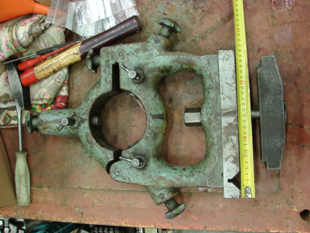

Oskab keegi rääkida miskit USA ja Vene treipingi lüneti omavahelisest sobivusest.
On Pratt & Whitney selline pink.
Siin piltidel orienteeruvad mõõdud.
Äkki keegi saab oma vene pingi lüneti mõõdud üle vaadata, miskise margi oma saaks ehk sobima. Praegu täishuupi halb miskit otsima, ostma hakata, kui ei tea ka, mida vaja.
Originaali ilmselt ei leia siinselt pinnalt ja suure lombi tagant läheks asi kalliks. pole ka otseselt miskit leidnud.
Kui hea, halb mõte oleks lüneti raam teha näiteks 30 või 50mm tava terase lehest, joonise ja koordinaatplasma abil?

Miskise vene pingi lüneti leidmine oleks lihtsaim lahendus. Iseasi, kas sobima saaks. Malmist ka kõik ja väga ringi ratsida ei anna.
Paar suvalist pilti ka netist, mida otsin. Olen neid isegi vanarauas näinud, aga kuna väga harva vaja, siis pole nagu puudust tundnud ja sellise kodu igaks juhuks tagavaraks pilguga vaadanud.
Nagu aru saan, siis need lüneti toetuspulgad üldjuhul mingist vasest, pronksist? Reguleerid vastu detaili ja õli vahele?

Ma endale ratsisin, tsentri kõrgus oli liiga suur. Lõikasin jupid vahelt ära ja poolautomaadiga keevitasin uuesti kokku, kukkus päris hästi välja. Ega see ei tähenda, et mõni teine kord sama hästi õnnestub, ratsimine on riskiga Smile Kui odava raha eest või kokkuostust saad robustse malmjuraka, siis võib proovida ümber teha küll.
meli666, see parempoolne lünett kuulub mulle ja on eelnevalt ratsitud juba.
Tsentrikõrgus oli vist 265mm.Täpsustan homme mõõdu vajadusel.
On ka pakkuda vasakpoolset lünetti vajadusel, aga selle tsentrikõrgus on 325mm

Tsentrikõrgus vist grammi pealt ei peagi sama olema, neid kolme pulka saab ju liigutada. Küll aga kannatab selle all maksimum detaili läbimõõt.
Teine asi on see lüneti jala sees asetseva sängi kolmnurga ja teise poole pinna sobimine.
Kui miskit pakkuda on, siis võib mõõte lisada küll.
