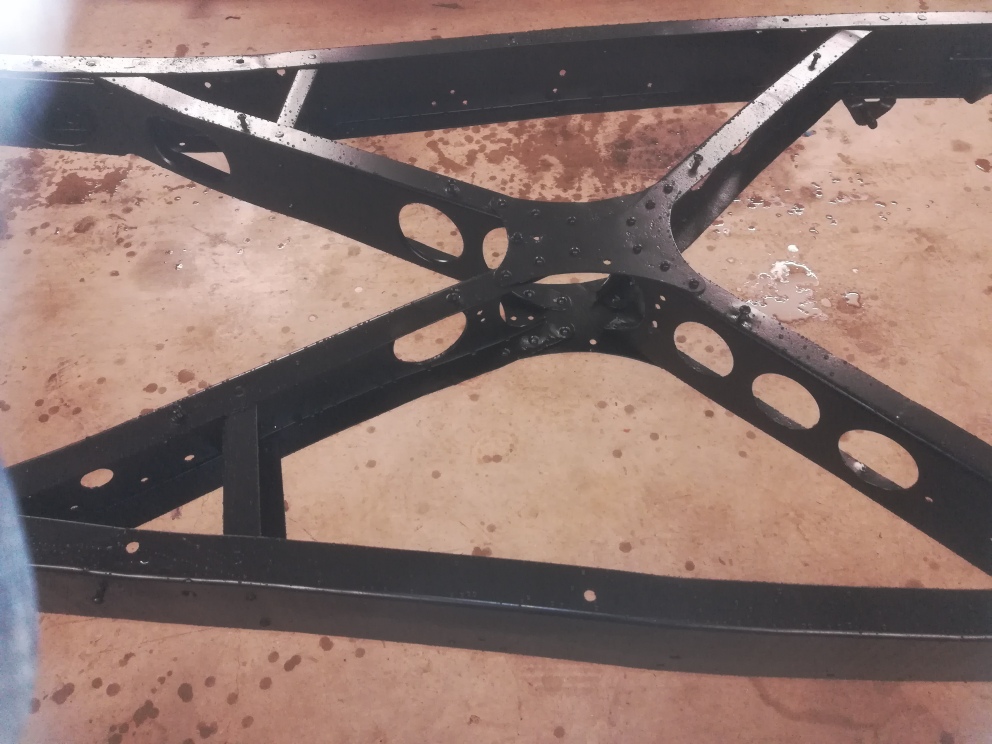

Täna sai siis tulevase GAZ 11-40 raam, pärast pooleteise aastast kolgata teed garaaži pukkidele tõstetud. Nüüd algab komplekteerimine ja puudu olevate asjade otsimine. Jooniseid ka vähevõitu. Esimese hooga ei osanud isegi mehhaaniliste pidurite pea sõlme kuhugi paigaldada. Saab üks paras pusle olema, kuna pole ju ühtegi Gaz 11-t originaalselt taastatud. Pildid tegin telefoniga ja sellega tuli 3 võtet teha, et kogu raam peale jääks. Loodan nädalavahetusel juba milleski selgust saada ja natukenegi asjaga edasi liikuda.
