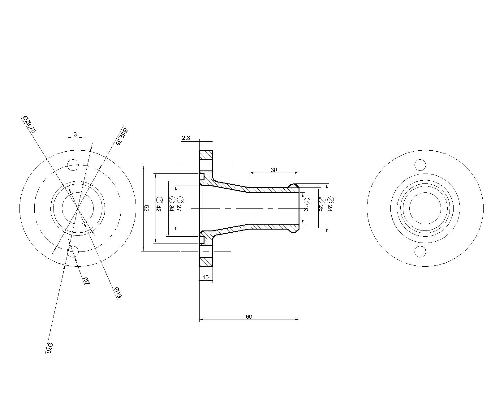

Näe leidsin isegi joonise üles arvutist.
Alumine ots mis on joonistatud treimise jaoks ümmarguseks sobis ilusti külge - originaaliga võrreldes oli mingi ava väike nihe kuid see ei  tekita mingit probleemi.
Kellel seda vala on siis võib julgelt selle järgi valmis teha, vajadusel võin dwg joon ise ka saata.

ABT ja ABK mootoril on see tagumine flants millegipärast jõnksuga tehtud
OEM kood 048121145B
On jah jõnksuga, kuid selle tegemine keeruline ning selle joonisega tehtud omale 2 tükki ning istuvad ilusti paika ning toimivad nii nagu peab. Ning peamine, et probleemid said lõpu.

Nende plastflantside "kuulsus" on põhjustatud sellest et ostetakse tundmatu tootja varuosa x euroga mis on valmistatud mingist veel tundmatumast plastikus ning hea kui selline külge pannes terveks jääb, mingist mõistlikust ekspluatatsiooniajast rääkimata. Ostke orig. varuosa xx euro eest ning unustage probleem! Big Grin
Sai pandud ka orig.osa-see kestis 2a. Aluka tegemine läks maksma ca.30.-. Joonise tegin ise ning polnud tahtmist eksperimenteerida enam, kui palju millise tootja oma kestab.
Peab ikka tahtmine olema, et mingit 4€ maksvat asja (Meyle) lasta treialil teha... Toungue
Ja pole sel plastflantsil viga midagi, peab lihtsalt vaatama, et metallpuksid sees oleks ja hirmsa jõuga kinni ei pooks. max 20Nm vist, keere läheb ilmselt alu sisse.
Survet hoiab sobivas mõõdus O rõngas.
