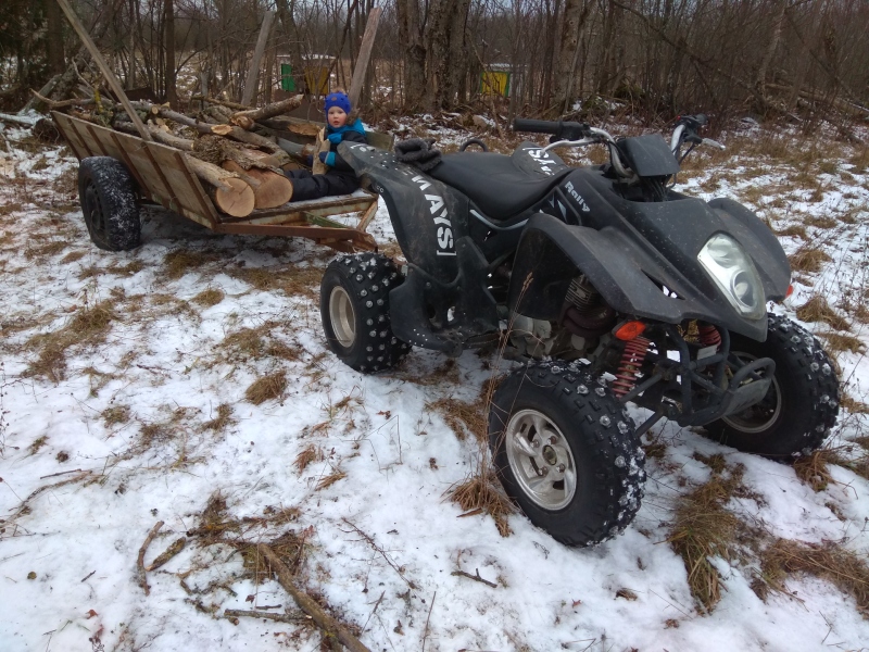

(27-12-2018, 23:49 PM)sugraM Kirjutas:  Mul on viimased 4 aastat küttepuude allikaks 3,5 ha metsatükk. Aastane vajadus ca 15 ruumi (määratletud kuuri suuruse, mitte kütteväärtuse põhjal). Kuna tegevus hakkab liikuma vaiksel välja alast, kust viitsid seljas tassida pakke autosse, siis hakkab peale pressima vajadus motoriseeritud liikuri järgi, mis siis suudaks metsaall toimetada ja ca 1 meetri pikkuseid notte kuurijuurde toimetada. Tulevikus oleks tööks ka lume lükkamine maja ümbruses ja muud pisimajapidamise tegevused. Mingeid meeletuid summasid ei ole plaanis matta, kuna enamik ajast masin seisaks. Samas võiks asi omada siiski ka töökindlust, mis ei eelda püsivalt õliseid näppe ning varuosi, mida võimalik kaubandusvõrgust soetada. Mida soovitate?
Mul kasutuses hiina quad. Enne 200cc, nüüd 300. Hea kerge, ei vaju maasse, samas ronib päris hästi. Poltrehviga lükkab pehmet lund ka. Ja saab jääraja peal ka hullata.
  Vahest liigub mõni 500-700€, tuleb kuulutustel silm peal hoida.
[Pilt: IMG_20190105_130742.jpg]
Jäiga tagasillaga, ilma diferentsiaalita? Mõlemad rattad veavad kogu aeg?
Kuidas variaator kärule vastu lööb?
See on tagurpidikäiguga ikka?
Nagu näete, saab ka lihtsamalt. Cool
Kuni 2016 olid suured ATVd ka ilma taga diffrita. Mõni jäiga taga sillaga, mõni sõltumatuga, aga sel juhul lihtsalt reduktor keskel, mitte differ. Alates 2017 nõutakse L7e kategooria masinatelt tagumist diffrit (võib olla lukustatav) ja sellest tulenevalt eraldi pidureid kummalgi pool. Sama kehtib neile hiina quadidele mida soovitakse arvele saada.

(06-01-2019, 15:31 PM)v6sa Kirjutas:  Jäiga tagasillaga, ilma diferentsiaalita? Mõlemad rattad veavad kogu aeg?
Jäik sild, kett ülekanne. Tavaline manuaal, 4 edasi ja 1 tagasi. Ja ilma käruta enne kinni ei õnnestu jääda, kui põhja peale jääb
