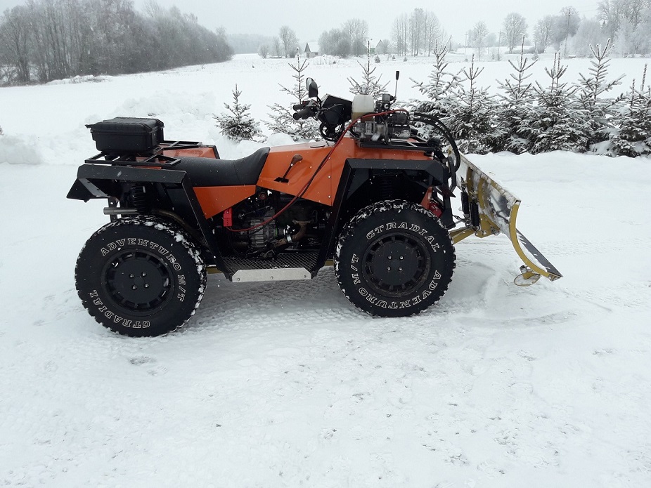

Uuendaks natuke teemad kuna pole peaaegu aasta siia midagi lisanud.
ATV toimetab ilusti, kõik on töökorras ja kuskilt pole midagi lagunenud. On abiks kodustel töödel ja ka metsategemisel, ning ka jahil. Vahel saab ka niisama sõita. Puudust tunnen ainult hüdraulikast mis võiks ka sellel masinal olla.
Mõned pildid ka möödunud aastast.

Tänud nende piltide eest!! Milleks hüdro kasutusel? Saha tõstmine ju vintsiga? Muidu peaks saama hüdrot ka roolivõimu pumbalt (sellelt mis mootori küljes) võtta kui sobilik prioriteediklapp vahele panna.
Edit: nägin, saha pööramiseks Smile
#48
Tera mulle meeldibWink Tõmmatav ei ürita kõhu alla pugeda.
Kas nüüd teeks midagi teistmoodi?
Kolm vedavat ratast ei ole tõesti hea mõte kõval pinnal. Pehmes pole vahetWink

Lumesahast liikuvat pilti ka.
