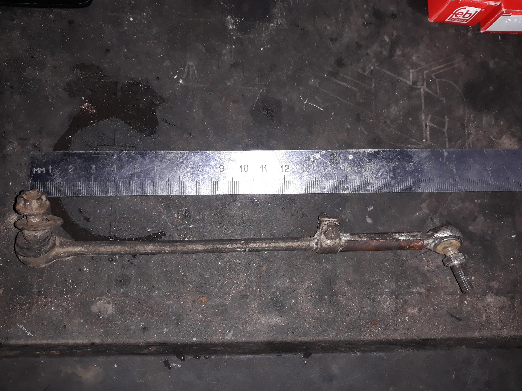

Kas keegi oskab öelda,kus kohast võiks leida miniatuurses skaalas stabika kondi sarnast jupstükki?  Illustreeriv pilt on lisatud. Tegemist ühe auto külge käiva tulede asendianduri vardaga, mis originaalis maksab päris mitusada eurot Smile
Ei pea olema identne pikkuse poolest ja kuulliigendite nurga poolest, neid saaksin ise parajaks tuunida.

 Audi 80ne stabikakont? Neid on plastmassist ka. https://www.ladu24.ee/audi-varuosad/80+a...saator-rts
ostad suvalisest poest pisikesi uniballe ja kruvid sobivas pikkuses varda vahele.
Nimeta mõni suvaline pood, kust neid leida. Ma tõesti ei ole tähele pannud kaubanduses.
no würth ja balti polt ja muud taolised kindlasti.
küllap on ka riistamarketis ja eks neid müüjaid on hulgim ikka.
pisemad poed vast sees ei hoia.
palun vabandust, mul ei ole hetkel aega hakata poode läbi helistama, et täpsemalt uurida.
edit: kui eesti keelse nimega "kuulliigend" otsida, siis ilmselt leiab müüjaid oluliselt rohkem.
Tänud, uurin asja edasi.
