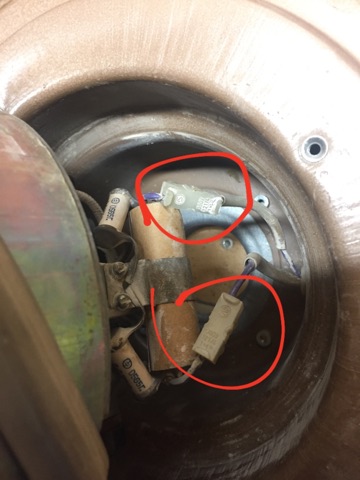

Tere, oleks vaja üks vana "Urlaets"i tolmuimeja ventilaator vastupidi tööle saada ehk siis hakkaks puhuma. Kuna mul igasuguse elektri teemaga kogemus puudub, siis tahaks teada, kas oleks võimalik mõned juhtmed vastupidi ühendada ja millised? Oma aruga ei hakka midagi tegema, vaid ootan, kuni mõni targem ütleb, mida teha võib. Kõige lihtsama küsimusega küsiks, kas võib need punase ringi sees olevad juhtmed vastupidi ühendada? Vabandan, kui küsimus natuke totter oli! Smile
Päris nii lihtne see ei ole. Ühe-faasilist mootorit saab teisipidi käima panna, aga selleks on vaja ikka natuke arusaama elektrist vaja.
Teiseks näeb üks tüüpiline tolmuimeja vent välja umbes selline. Pöörleb vastupäeva, õhk siseneb keskpunktist ja väljub äärtest. Vastupidi pööreldes mingisugune puhumine oleks, aga väga armetu võrreldes õigetpidi töötamisega. Miskit õhku puhuda tahad, siis selleks on igasugu vastavaid seadmeid föönidest kompressoriteni.

Oijah, peal on jah õhuauk, kust tuleb õhku välja. Ei pannud algul tähele, kaas oli peal. Smile Kui nüüd see voolik sinna peale kuidagi aretada, siis see alumine õhku imev vooliku/toru ots võib lahti jääda? See tähendab, et töötab korralikult ja kui sinna augule midagi ette panna, siis mootor käib ju raskelt? Kõlab kuidagi kahtlaselt, aga no koolis omal ajal ei räägitud sellest, niiet jah. Smile
Mis sa aretad? Kui mõeldud ka puhuma, siis auk samasugune kui imeva poole auk ja voolik istub sinna samamoodi, imu poolele ära kindlasti midagi ette topi.

Eraldi auku just polegi, kust ta välja puhub ja kuhu saab vooliku ühendada. Lihtsalt sealt mootori pealt tuleb õhku välja, selllepärast ma ütlesingi, et kuidagi sinna peale voolik aretada.

Sa ei pea erilist aretust tegema, piisab täiesti paberi ja teibiga tekitatav toru sinna väljapuhkesse. Kleebi-lõika, nagu lasteaias tehti paberist mehikesi vms. Vaatad kust õhk väljub ja tekitad sinna papist kolu, ümara väljuva otsaga vooliku jaoks. Sealt edasi juba tolmuimeja voolikuga. Igasugu tolmukotid ja filtrid viska, tolmuimeja seest ja pealt, vahelt minema ja ongi olemas. Kuna tegemist on tavalise 220v harjadega mootoriga, võid kasutada pöörete regulli jaoks näiteks sellist asja. Selle paned lihtsalt 220v juhtme vahele ja saad õhuvoolu regullida tänu mootori pööretele, juhul kui vaja on. Ei ole vaja üle mõelda ega asju keeruliseks ajada, lihtsad asjad on need kõige paremad alguseks Smile
