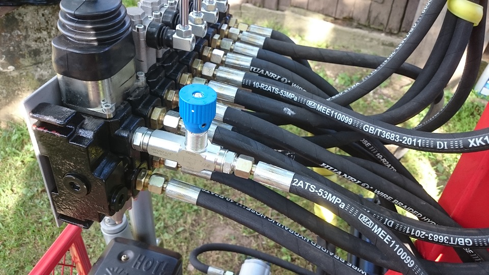

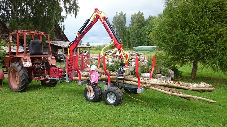

Sai endale selline aparaat soetatud. Eks ta üks toorik ole. Peab ikka väga palju asju ümber tegema, enne kui normaalselt tööd tegema saab hakata. Aga hobikorras saab temaga rahulikult toimetada küll.
Mina asendasin hüdrosüsteemi vooluhulga reguleerimise klapid masti tõste silindrile ja pööramisele uutega. Olemasolevad haaratsid on vale geomeetriaga ja paenduvad jämedama noti tõstmisel väga kergesti kõveraks. Sai ka välja vahetatud. Veel on plaanis hüdropumba ajam ümber ehitada traktori jõuvõtuvõllile. Olemasolev bensiinimootor on madalatel pööretel jõuetu ja kooleb kohe ära. Suurtel pööretel hakkab süsteem väga rapsima ja puudub sujuvus.
Proovisin mõne foto lisada aga vist ei õnnestu. Lisan hiljem.
Lisan juurde, et kõik jagajast tõstukisse ja tugijalgadesse minevad voolikud tuleb samuti ümber tõsta, sest keegi tainapea on jätnud igasugused metsatehnika standardid ja loogika tahaplaanile ning paigutanud need mingi ainult temale teadaoleva tõstukitega manipuleerimise algtõe järgi.
Jah esimene töö oli tõesti voolikute ümber ühendamine, et kangid õige loogika järgi tööle saada.
Lisan paar pilti. kui nädalavahetusel mahti saan teen ümberehitustest mõned fotod juurde

Edu ja tere tulemast klubisse!
Selle aparaadi kohta käib ka ütlus:" Paremad isad saavad kaasa hääljuhtimise"
Tõlge: annad poisile labida ja ütled: "kaeva savi" ja midagi ei juhtu.
Annad poisile selle masina kangid pihku ja savi lähebki lendu.
Pinnasegreifer ja puisteainete kast lisavarustus, aga küll needki ükskord tulevad.

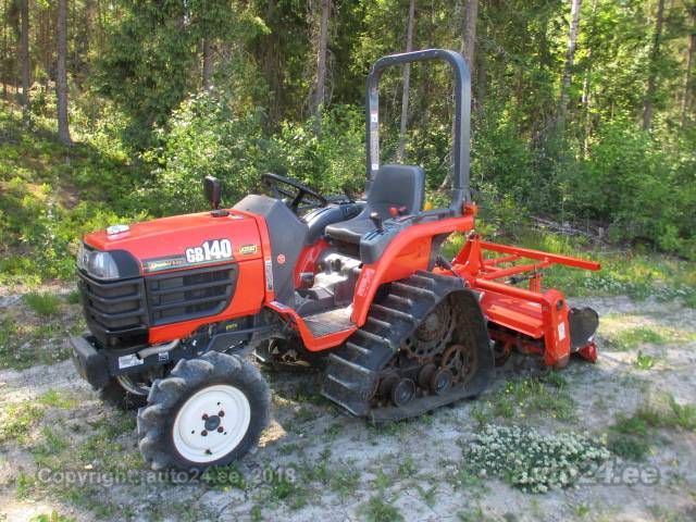

(07-02-2019, 19:36 PM)meli666 Kirjutas: Jäi silma tagumiste roomikutega pisi-Kubota:Tiba kallis lisamänguasjaks soetada. Kiirus ratta läbimõõdu järgi ca 2,5 kuini 3x aeglasem, vedav esisild peaks ka olema vastavalt aeglasemaks tehtud. Seega alla 10 kmh peaks max kiirus jääma. Tühisõit läheb väga igavaks, poris-lumes roomamine sedavõrra lõbusamaks. Lund lükata ja metsas vintsi venitada või haaratsiga tervet pikka leppa sikutada ka ok

Need roomikmasinad lippavad siiski 25...30km/h. Tagasilla ülekannet on kiiremaks timmitud, kui on tehasest tulnud roomikmasin
https://www.auto24.ee/used/2982693
Äkki keegi tõlgib kuulutuses olevat teksti
Muu informatsioon
4x4 tagumised külgterullid
Süstemaatiline väike teleskoop

Selline käru nagu Arvo ja pkmp piltidel võiks teelegaalne O2 olla, saaks kastikale sappa panna ja sõita maale puude või karjääri killustiku järgi

(07-02-2019, 10:50 AM)diesel Kirjutas: minu silm näeb seal neid kahe kummi vahele pressitavaid veorattaid
oleks huvitav teada, kui mitu kilomeetrit metsasõitu selline sisteem kannatab
On variant, et neid kasutatakse aint mõnel hetkel stardikiirenduseks, siis on selline värk jätkusuutlik.
Kilomeetrite kaupa lisarullidega uhada? Vaevalt küll.
