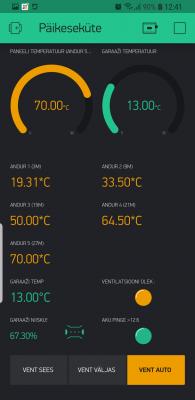

Plaan on homme ühe toru lõpus oleva anduri asemele viis andurit mis on vastavalt 3m ,9m ,15m ,21m ,27m peal ja siis andmete põhjal toru 2/3-ks tsooniks jagada nagu ka Basilio soovitas..kuna pikal torul on suur õhutakistus ja teoreetiliselt peaks õhk juba 2m peal sama soe/kuum olema ,kui toru lõpus..teoreetiliselt selle pärast ,et ma ise seda enne ei usu, kui andurid seda näitavad  Big Grin

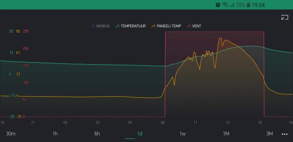

Täna oli lõuna-eestis päikest küll ja paneeli näidud olid sellised :
Nii ,sain nädalavahetusel 5 andurit paika ja näidud siis sellised :
Kas siis müüt murtud ?

Huvitav et 3m peal temp veel nii madal ja edasi tõuseb kole aeglaselt. Eks ta oleneb paneeli ehitusest, materjalidest ja õhu kiirusest. Nagu aru saan, siis 100-ne toru ja suht vaba minek õhul. Küllap tummine vent ka taga, et teisest otsast ka midagi tuleks. Minu purkidest tehtud torudes on siseavad oluliselt kitsamad ja peale iga vaheseina tekivad õhukeerised. Selle eest torusid palju paralleelis.
