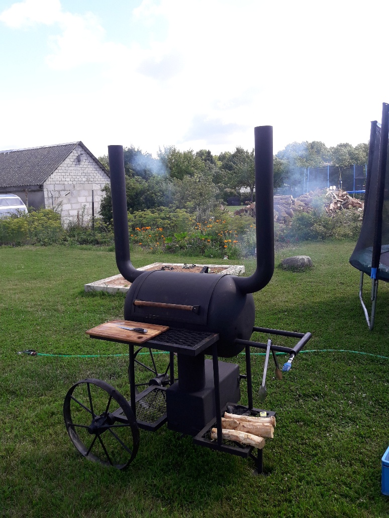

Neid neete jagub seal  nii iluks kui liiteks. Korstnad on kokku keevitatud 76,1x2 mm torust ja vastavatest põlvedest.

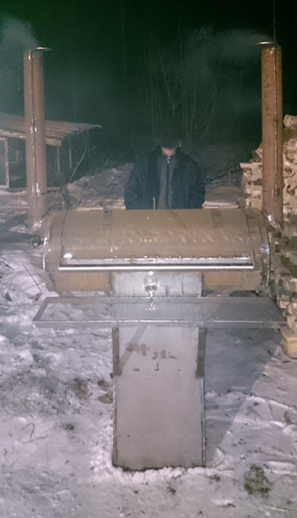

Monster bbq väiksem kaaslane.. küttekolle: sein 5mm , ülaosa diam 43 seinapaksusega 6mm pikkus veidi peale meetri. Korstende tipp maapinnast ikka peale 2 meetriBig Grin Keris ja muud mugavused. Pilt esimesest käivitusest. valmis veebruaris.

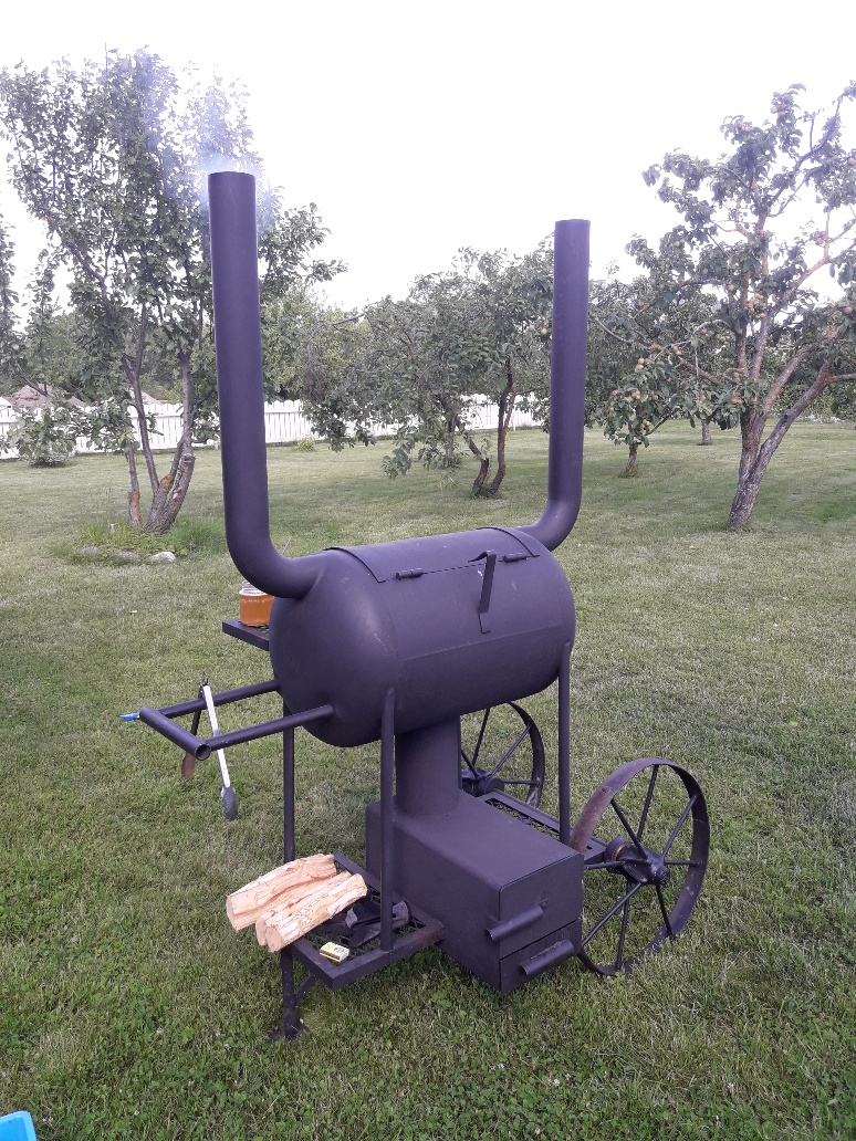

[Pilt: 18767587_1532234756849956_14725026150208...e=59C93736]
Tegin ka kevadel ühe vanast boilerist. Päris raske sai, üksinda ringi veeretada aeda mööda on päris raske  Big Grin
