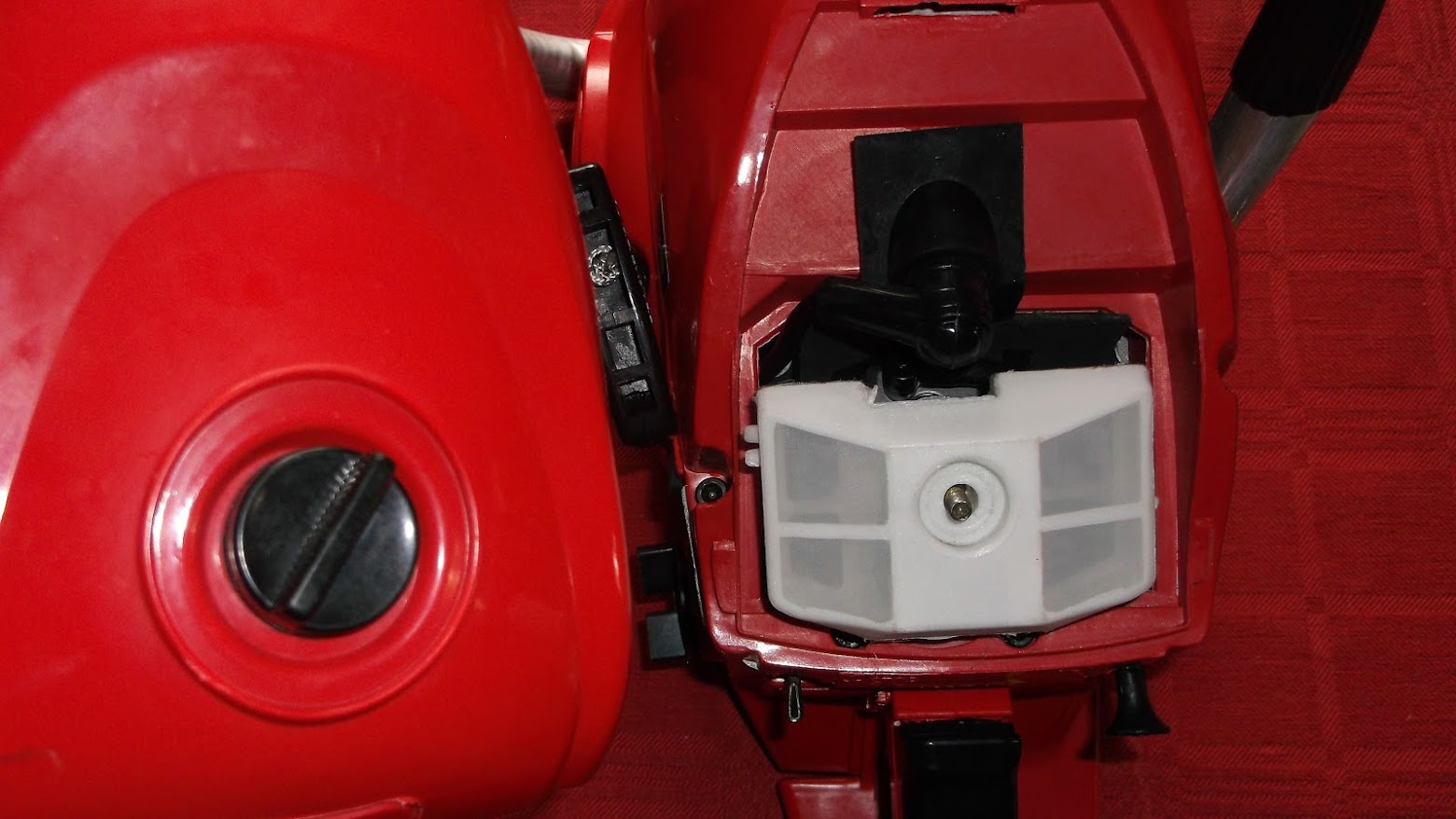

Täna oli jälle tore päev - järjekordne "pakist välja"! Nimelt tõi poiss eile Uunikute Talveralli fair play Hansaposti auhinnasae, mille siis täna kokku ja käima panin! Neli saagi peab veel ju Eestimaal uuniklaste käes olema, äkki mõni on metsagi juba jõudnud?
Esimene mulje: eks asi on hinnale vastav! Ja mitte paha pärast. Kastist välja võttes vaatasid vastu samamoodi Hechti kirjadega saeketid ja peale vaadates ei oska midagi paha ka lattide kohta öelda. Plastik on odav ja ebatäpne: kindlasti hakkab töötades probleeme tekitama tööriistata avatav õhufiltile ja küünlale liginemise kaas. Juba videot tehes selle paari minutiga vibreeris lahti. Midagi peab selle kinnitusega mõtlema, jõuga puruks ei saa ju ka keerata.
Sidur ja ketipidur ikka nagu kõigil odavatel noname-hiinlastel, ei erine kuidagi teistest nähtud ja katsutud isenditest. Keti pingutamine käib eest, sellel sael on kinnitusmutrid ka väikesed ehk 1/2tolli elik 13mm. Palgihammas on pisike ehk "amatöörikas", pisut nüri ikka ka. Selles oli Hecht jälle parem - hammas oli teravam! Aga pole hullu, rellakaga saab ravida.
Panin peale 14-tollise lati, kett on 3/8 1,3 mm, mitte veebis väidetav 025. 20-tolline latt koos ketiga ise kaalub 1081 grammi ja seda on selgelt liiga palju niisama metsa kaasa tassida, kui just väga jämedat puud langetada pole.
Nüüd tuleks mingi saagimise proov ka teha aga esmamulje polegi "nii kohutav". Kuna siin Mehed mõtlevad äkki sedasorti ülivõimsate aga üliodavate noname PRC saeraamisaagide soetamisele, siis siiani nähtud sedasorti saed mingit põlgust või eemaletõukuvust küll esile pole kutsunud. Kui vaadata esmakäivitamist, siis läks see saag kiiremini käima, kui enamus kvaliteettootjate kalleid saage samasugusel testil. Kokku 13.tõmme läks kenasti käima, esimese törtsu tegi 6. tõmbega toorega. Järgmine värk oleks digitahhokas ja reguleerimine, mõne kõva saespetsi parima küüneviha ajaks sisse, saaks kindlasti veel paremini käima?
