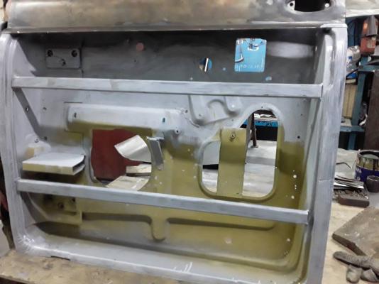

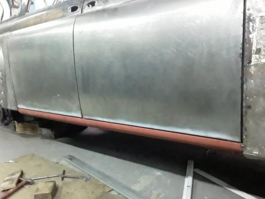

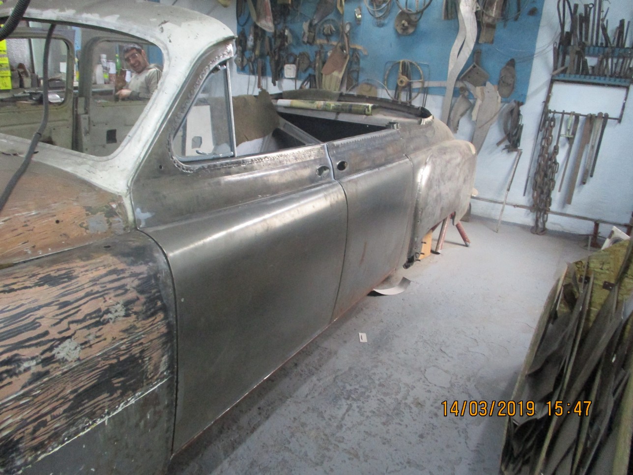

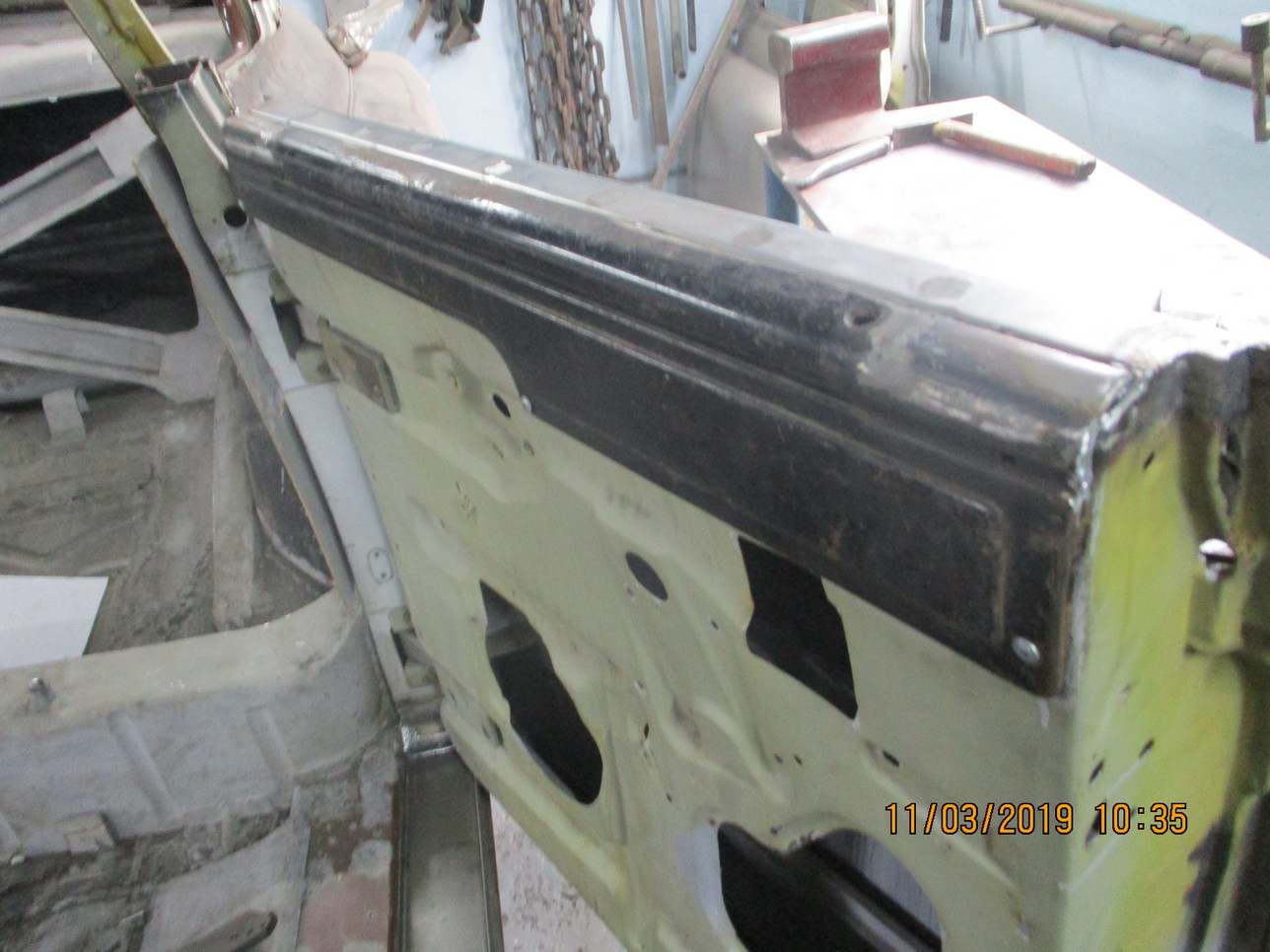

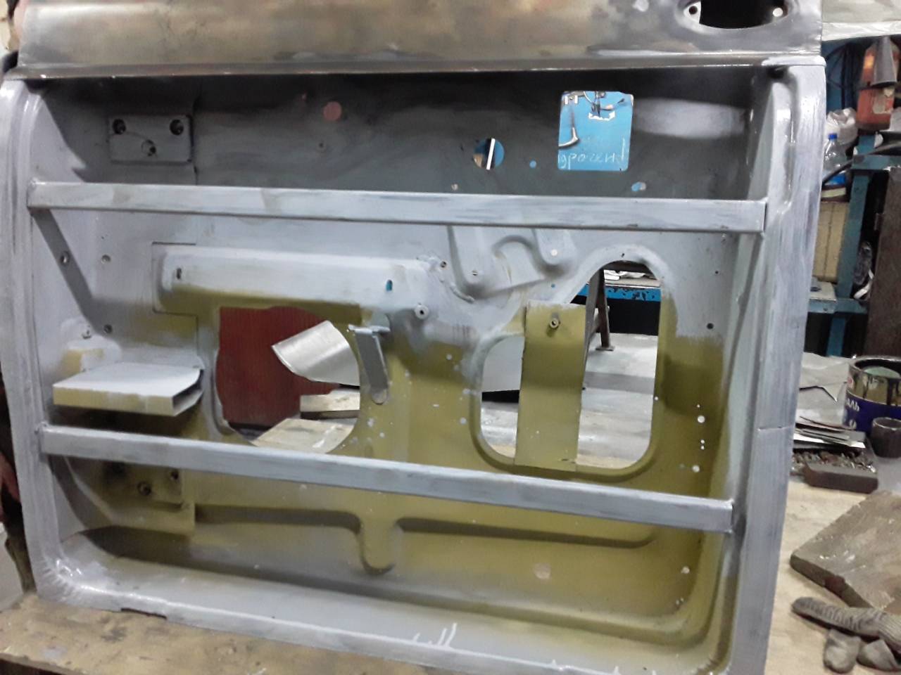

Paraad Zimmi juures ka mingid edasiminekud. Paistab, et minu soetatud uksed pole neile meeldinud ja alumise osa plekid on läinud vahetusse. Kuna sellel variandil ukse klaase ei olnud, siis ei oska öelda, mis seal ukse sees prototüüp Faetonidel oli. Selge see, et minu variandil visati need klaasid ja klaasi tõstukid lihtsalt minema, kui katus maha lõigati ja uksed lühemaks tehti.

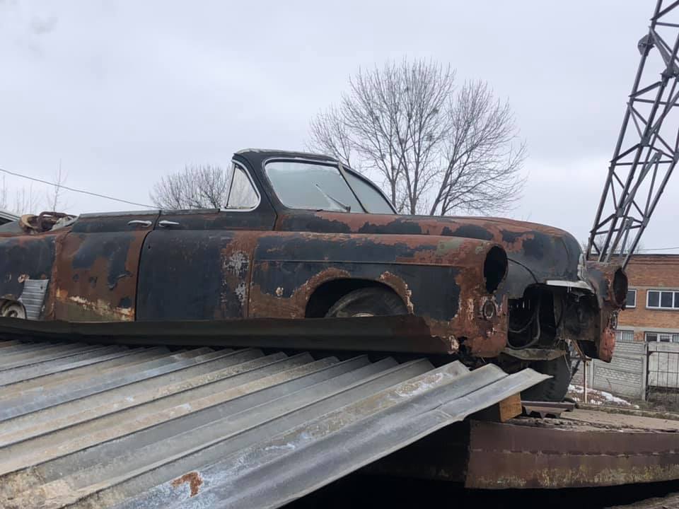

Endise suure kodumaa avarustest on leitud veel üks paraad ZIM. Tõenäoliselt sinna katusele ta jääbki, sest ZIM-mi restaureerimine on läinud üle mõistuse kalliks. Minu teada pole viimase paari aasta jooksul ühtegi ZIM-mi taastamist ette võetud, ei siin, ega mujal. Pooleliolevaid muidugi on palju.

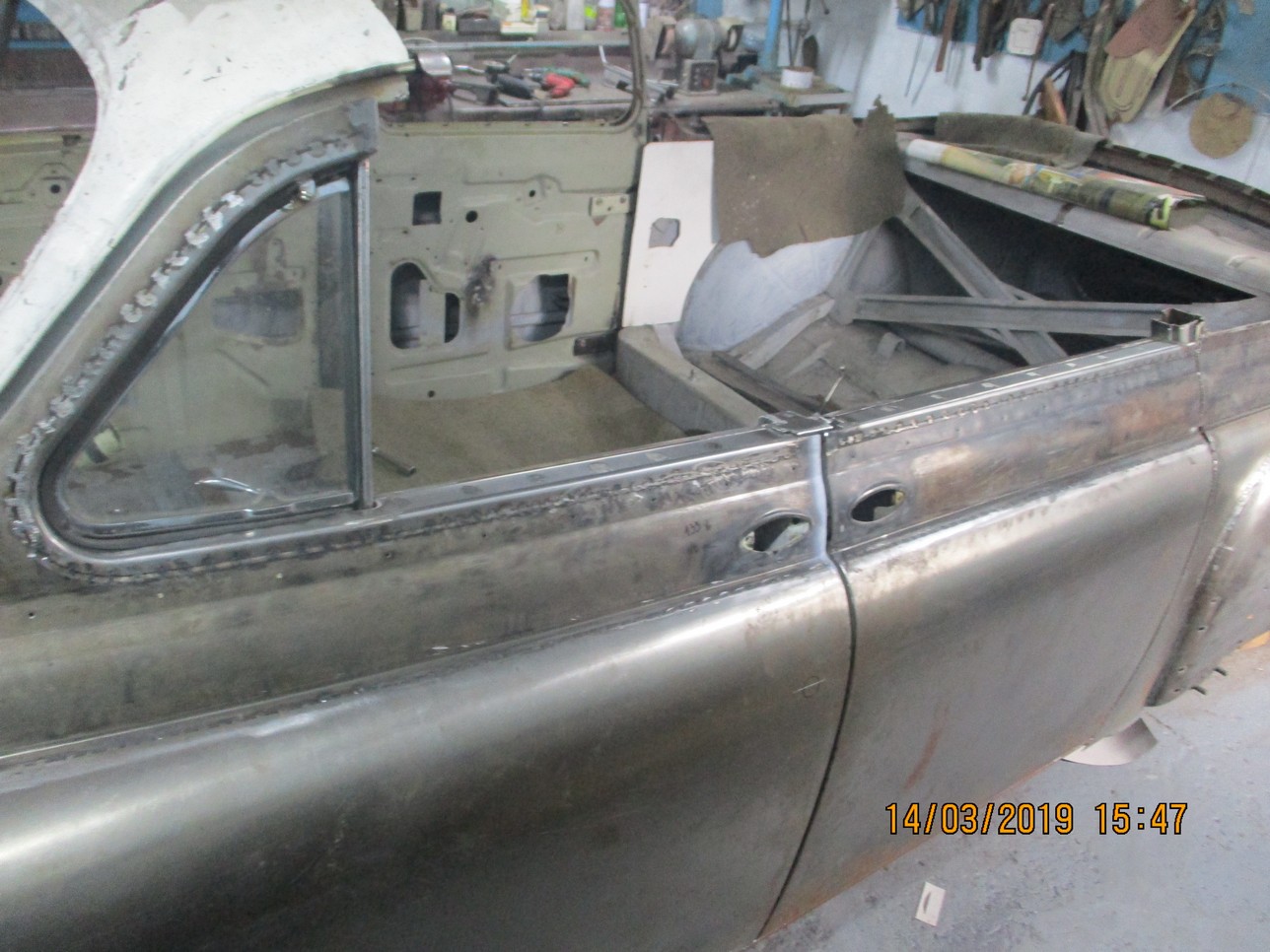

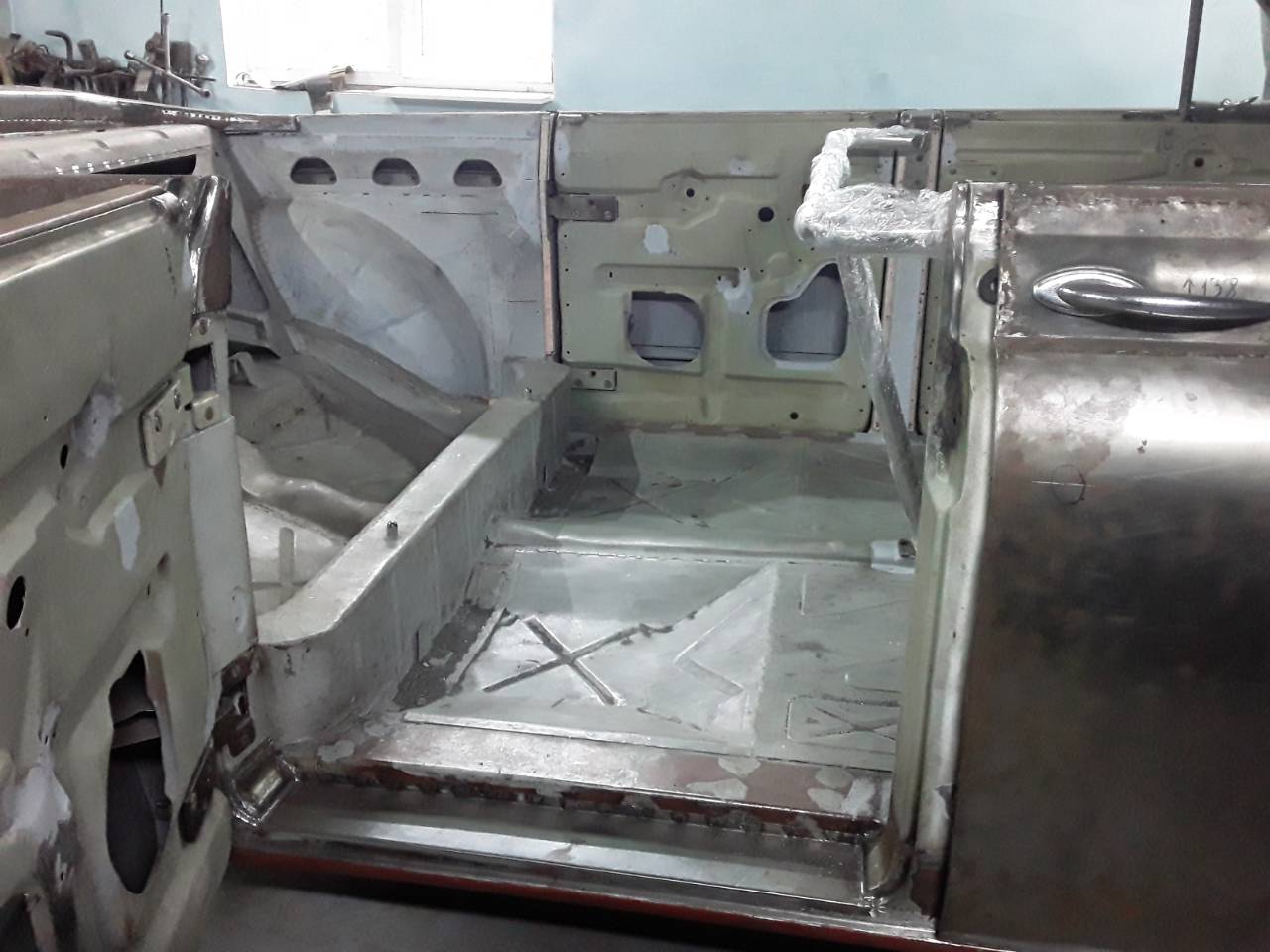

Sel suvel saab 4 aastat, kui sai endale see isend muretsetud. Tööd on kulgenud tõusude ja mõõnadega. Mootor, sillad ja käiguosa said üldiselt samal aastal tehtud ja siis sai suur vaimustus otsa. Projekt seisis aasta, enne kui kere tööd algasid. Hiljem seisis veel pool aastat, kuna suurema rahakotiga kliendid vahele tulid. Ega ta praegu ka  eriliselt edasi ei liigu, kuna paralleelselt tehakse ka Igori GAZ A-d, mille mina talle Ameerikast välja ajasin. Tänu sellele tehingule pole mul ammu vaja olnud mingeid finantse Ukrainasse saata aga eks see võtab poistel stiimulit maha, kuna Igor peab rahastama ka minu projekti, siis pole aimugi, kui suures ulatuses ta seda teeb. Igatahes töö tasapisi käib aga selles tempos ei looda ma Faetoni küll enne 2020 kevadet, kui sedagi, paitada. Piltidelt paistab, et küljekarbid on oma koha leidnud. Paigaldatakse istmeraame. Istmed tulevad üksikud, mitte diivan, nagu tal originaalis olid. Eelnevalt on siin nende istmete pärast kõva lahingut löödud aga jään ikka nende juurde, mis talle olid sõjatehases paigaldatud.

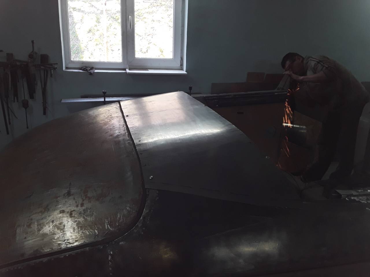

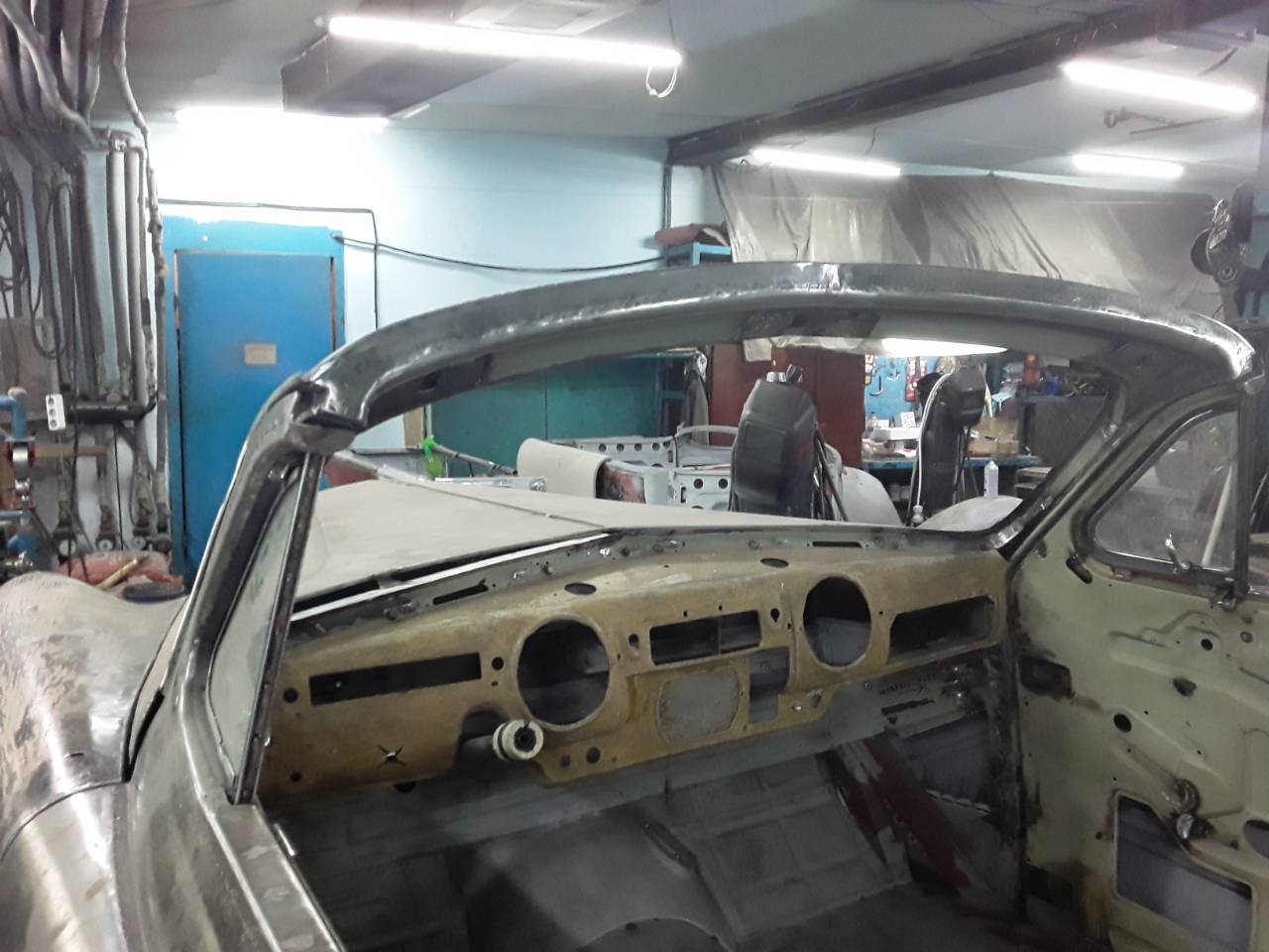

Vahepeal sai mõned rasked otsused vastu võetud. Nimelt otsustasin originaalsuse huvides loobuda katusest, kuna paljude piltide ja paari saatusekaaslasega kontakteerudes sai selgeks, et ZIM paraadautodel see vidin puudus. 1949 aasta prototüüp autodel oli see olemas aga kuna ma ei valmista selle prototüübi replikat, vaid paraad autot, siis raske südamega loobun katusest. Muidugi teeb see auto kasutamise ja transportimise keerukamaks. Tuleb välja mõelda mingi lahendus, kuidas katta kinni salongi osa auto transpordil, ilma et värvipind saaks kahjustatud. Mul hea näide, kui üks tuttav oma vastvärvitud Pobi pani lahtise katuse alla ja kattis presendiga. Aasta pärast, kui tahtis hakata autot kokku panema oli tuule mõjul see present kogu auto ära matistanud ja sinna see projekt jäigi. Paari aasta pärast lõi rooste ka igalt poolt välja, rohkem küll kokkuhoiu poliitika tõttu keevitus töödel ja hilisemal töötlusel. Üleeelmise aasta sügisel rändas see projekt Kuusakoskisse.
Uurisin ka teisi mudeleid. Paistab, et kõik paraadide puhuks ümberehitatud autod olid ilma katusteta. See muidugi ei puuduta tehase poolt välja lastud Faetone (zis, Zil ja Gaz 14), mis olid kõik varustatud katusega ja viimaste mudelite puhul ka elektriliselt avatavad ja suletavad.

Lgp. hr Muff.  Sellel autol pole kunagi katust olnud. Katus, mis on piltidelt näha on teise auto oma, mis paigaldati auto geomeetria taastamiseks. Sellest on ka eelnevalt juttu olnud. Auto on ostetud lahtisena ja lahtisena ka arvele võetud. Postituse alguses sai ka juttu tehtud katusest, mille riismed olid autoga kaasas. Hiljem sai selgeks tehtud, et need katuse räbalad olid mõeldud rohkem kaitseks parkimise puhul. Sõita sellega küll võimalik polnud. See oli ikka täielik omalooming, mis tõenäoliselt tehti siis, kui auto oli tsiviil kasutusse, ehk Stavropoli Krai kolhoosi üle antud. Ma just proovin ülerestaureerimist vältida, ja teha auto selliseks, nagu ta kunagi paraad autoks ehitati. Ma ei leia, et katuse puudumine selle auto väärtust vähendaks, sest pole leidnud tõestust, et neil autodel need katused eksisteerisid. Pigem katuse lisamine kaldub kõrvale originaalsusest.
Kaks ZIM Faetoni replikat on seni ehitatud. Üks Moskvas, teine Ukrainas ja mõlemamal juhul on selle konstruktsiooniga räigelt puusse pandud. Mitte keegi pole leidnud originaal katuse jooniseid aastast 1948, mil see auto projekteeriti. Tõsi, on joonised kere kohta, mis tõenäoliselt anti üle Sverdlovski sõjatehasele Paraad Faetonide valmistamiseks. Kui suures ulatuses neid jälgit, on ise asi.  Kaks aastat vanem valminud paraadauto tegemisel on neid jooniseid palju põhjalikumalt jälgitud. Sellest autost videot võib näha selle postituse esimesel leheküljel. Muuseas ka sellel autol pole (polnud) katust. Mis puutub esi istmetesse, siis see on saanud mitmekordse kinnituse, et tehti neid kahes variandis. Nii diivaniga, kui üksik istmetega. Tänaseks on leitud 5 endist paraad ZIM-mi, millest kolmel on eraldi istmed. Taastatud, kuidagi moodi see üks ja teine siis minu oma. Proovin ja tahan teda teha ikka paraadautona, aga sellist pornot, nagu sõjaväe tehases tehti, minu käsi ei tõuse tegema. Eks sealt tuleb see üle restaureerimine.

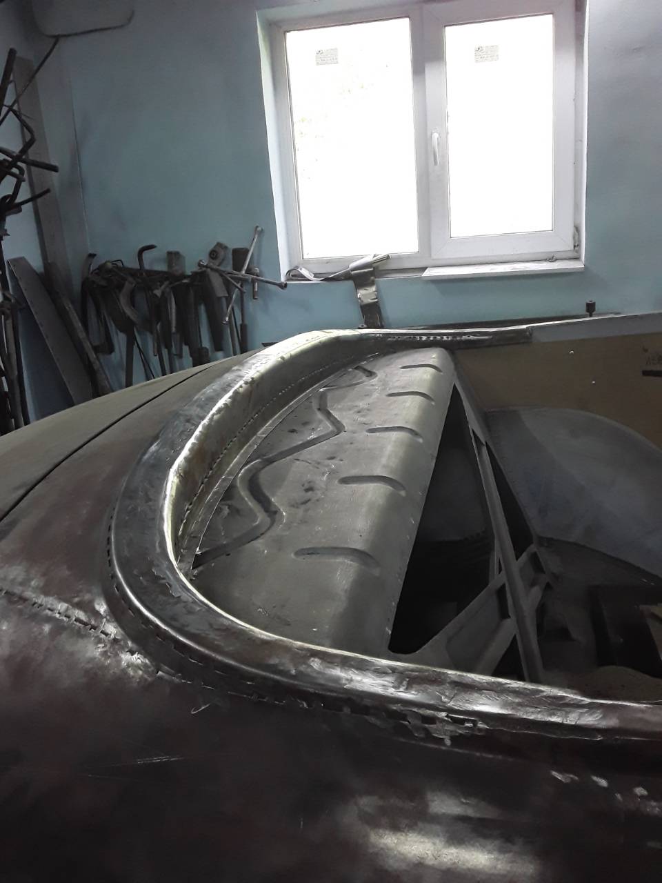

Tagumise istme tagune taastatud 1947 a. joonise järgi. See nüüd viisakam.  Eks ta üle restaureeritud saab aga nagu siin mitu korda eelnevalt mainitud. Sõjatehase pornot ka jäljendada ei taha. Sõjatehases lõigati see katus maha ja nii ta jäi. Haavad kaeti nagu siin keegi eelnevalt mainis kan-----sga.

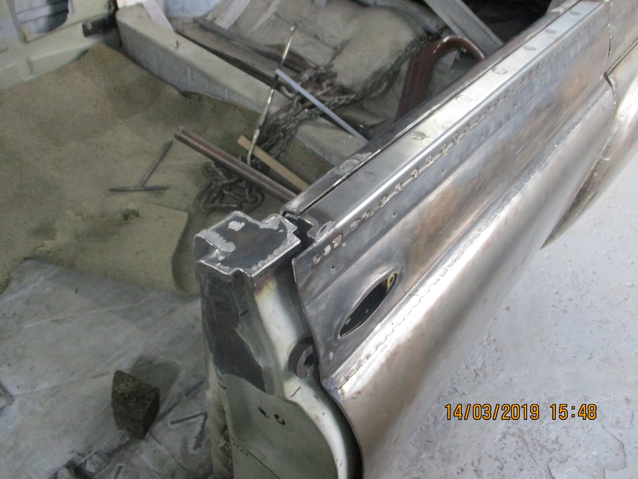

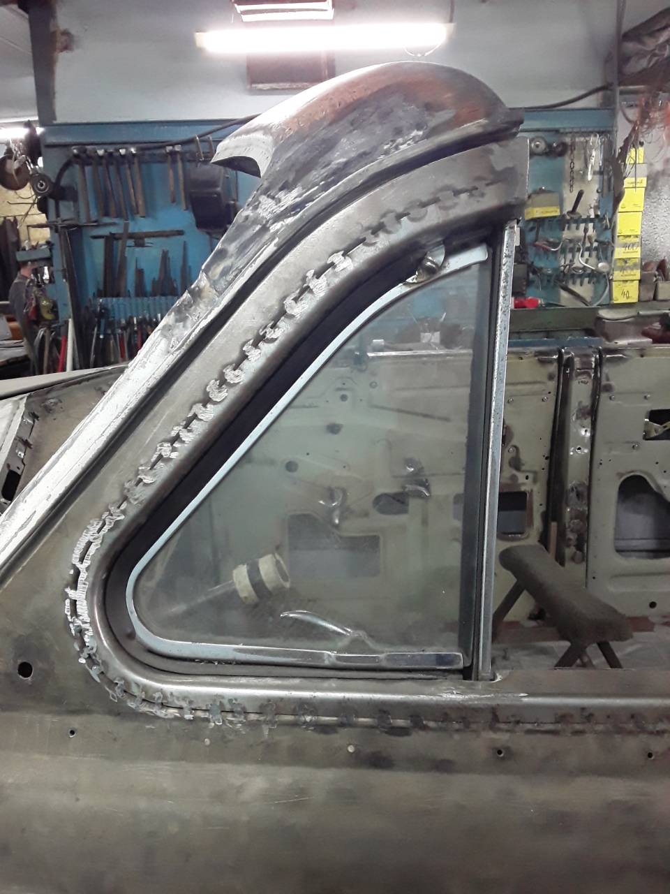

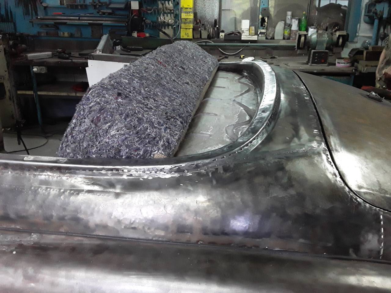

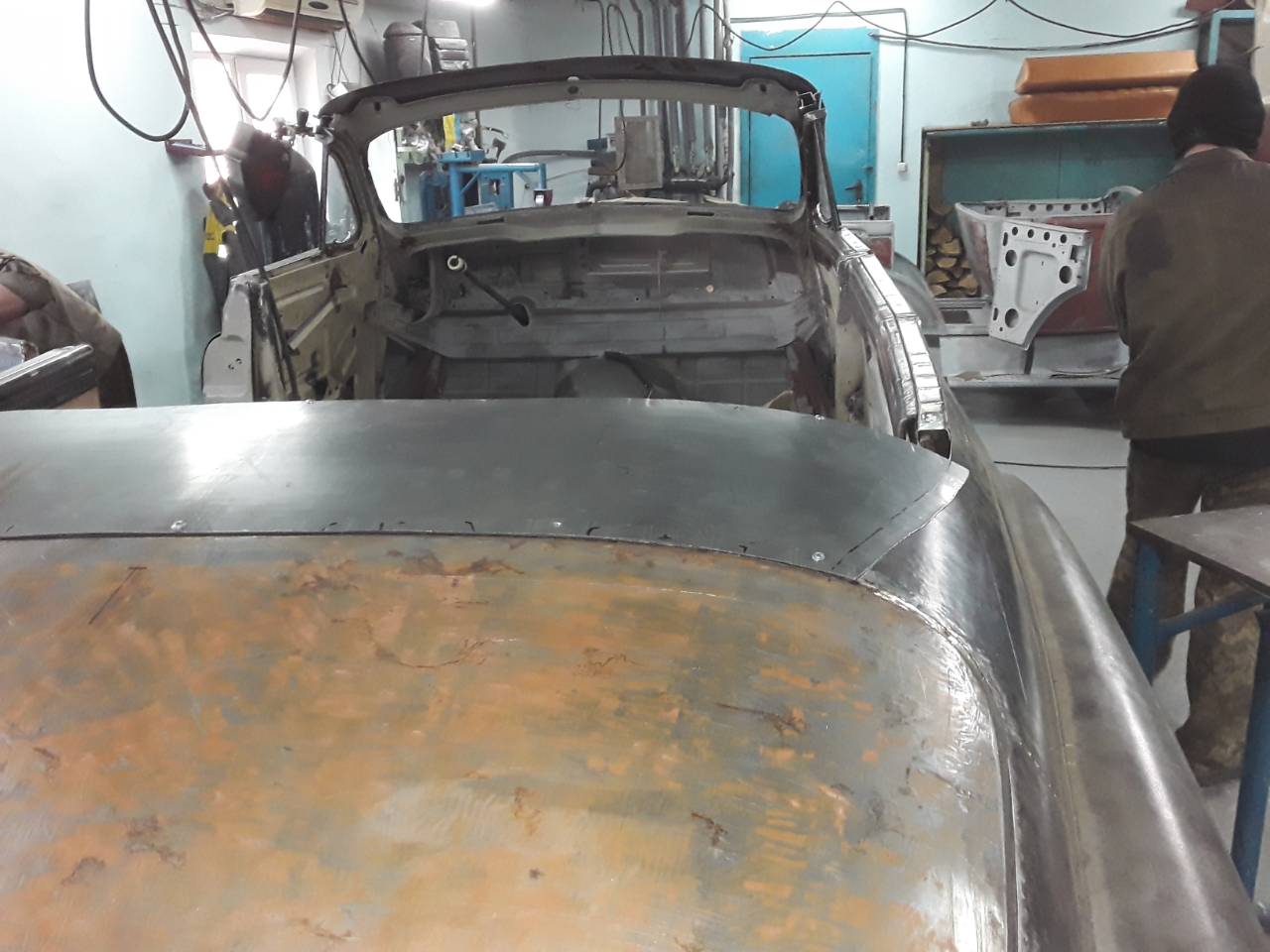

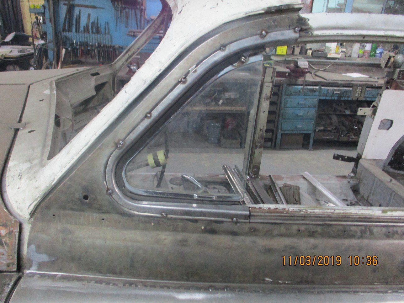

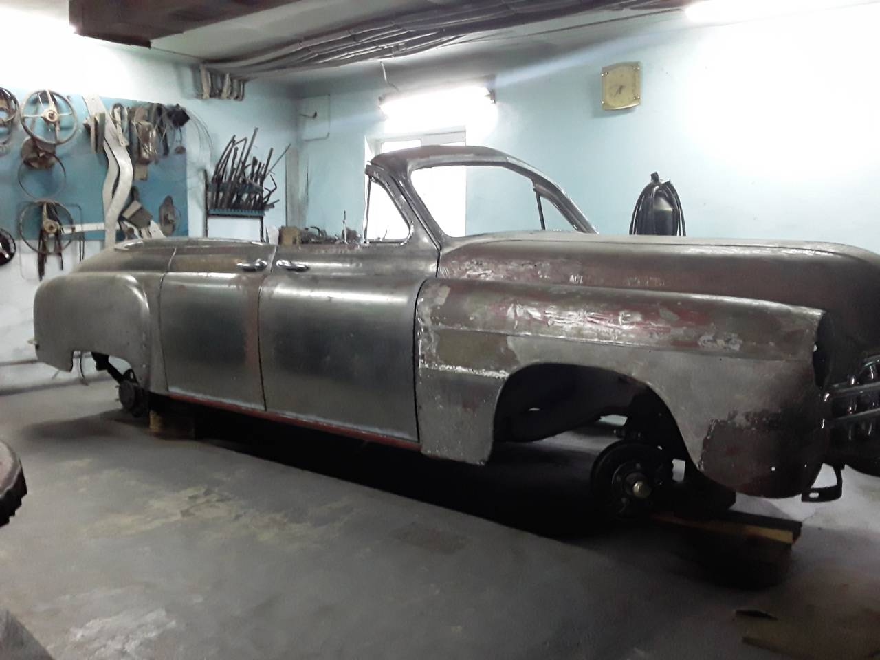

Eile, so. 30 aprillil jõudsid selle isendi kere keevitustööd õnneliku lõpuni. Esimene postitus sellel teemal sai tehtud 30.okt.2017. Järelikult koos vaheaegadega 1,5 aastat. Nüüd järgneb tinaga keevitus jälgede katmine ja kaitseraudade, kandle, tulede ja muude keredetailide sobitamine. Kui hästi läheb, siis paari kuu pärast saaks hakata pahteldusega tegelema. Kõik järgnev võtab veel vähemalt poolteist aastat. Auto oli küll komplektne, aga väga paljud detailid olid valed ja komplekteerimise käigus tuleb igasugu üllitisi alati kuhjaga.
Ilus töö. Lust on vaadata kuidas metallist asju veel teha mõistetakse.

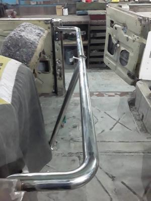

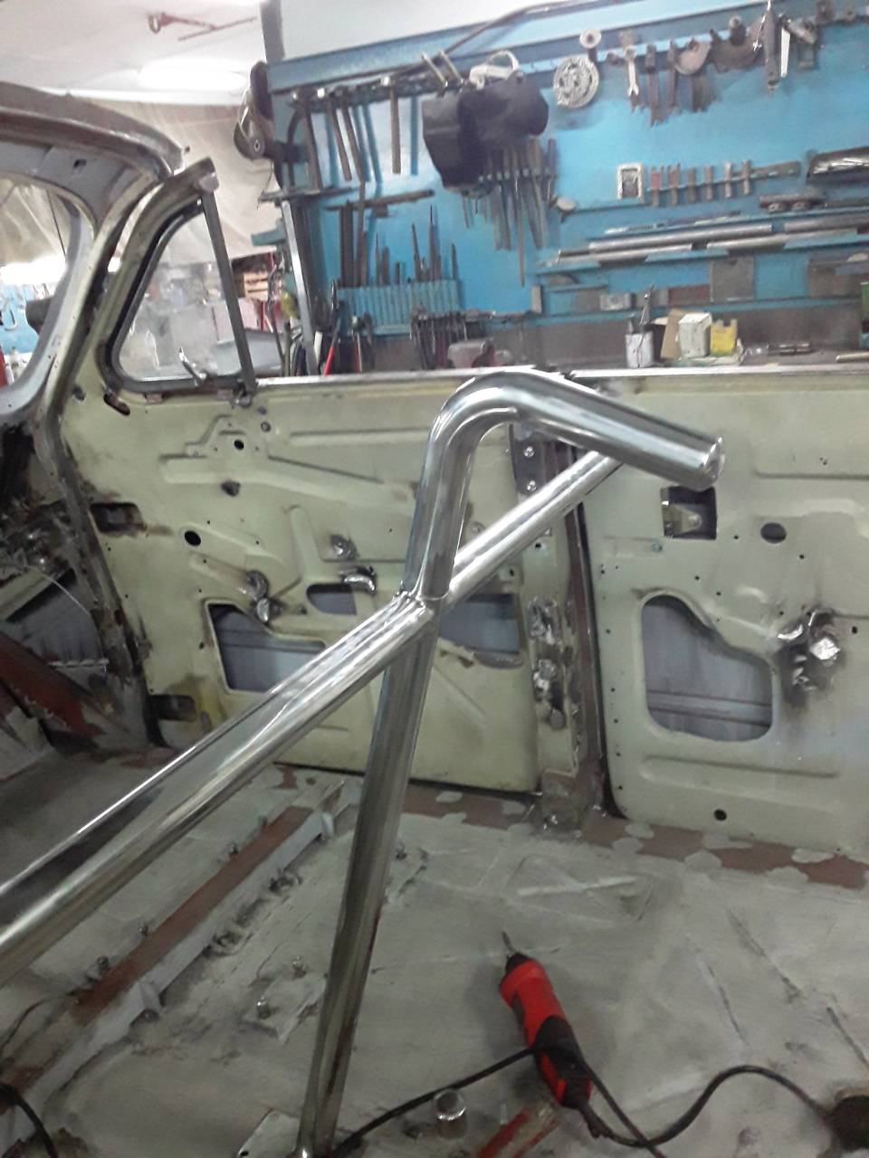

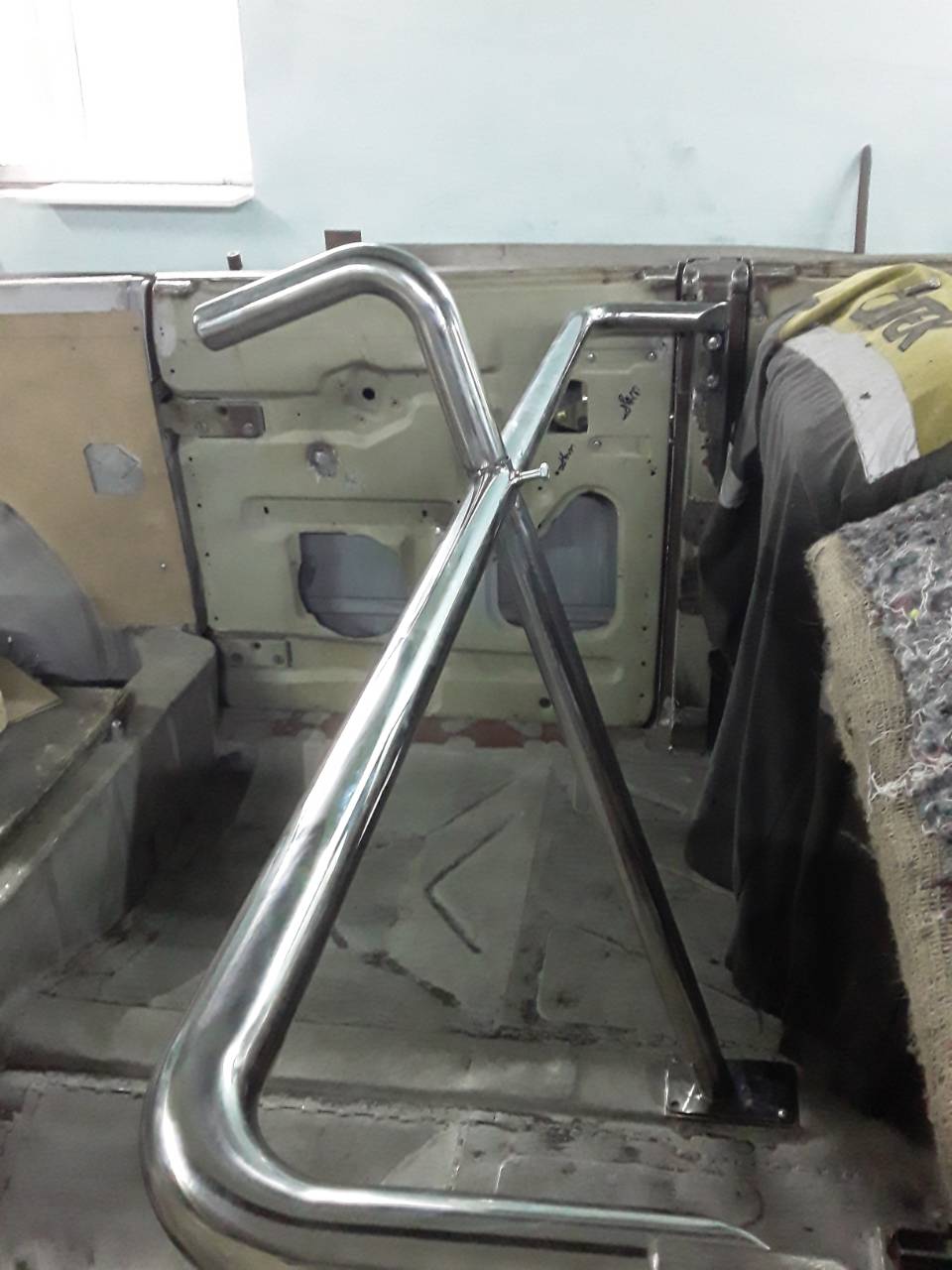

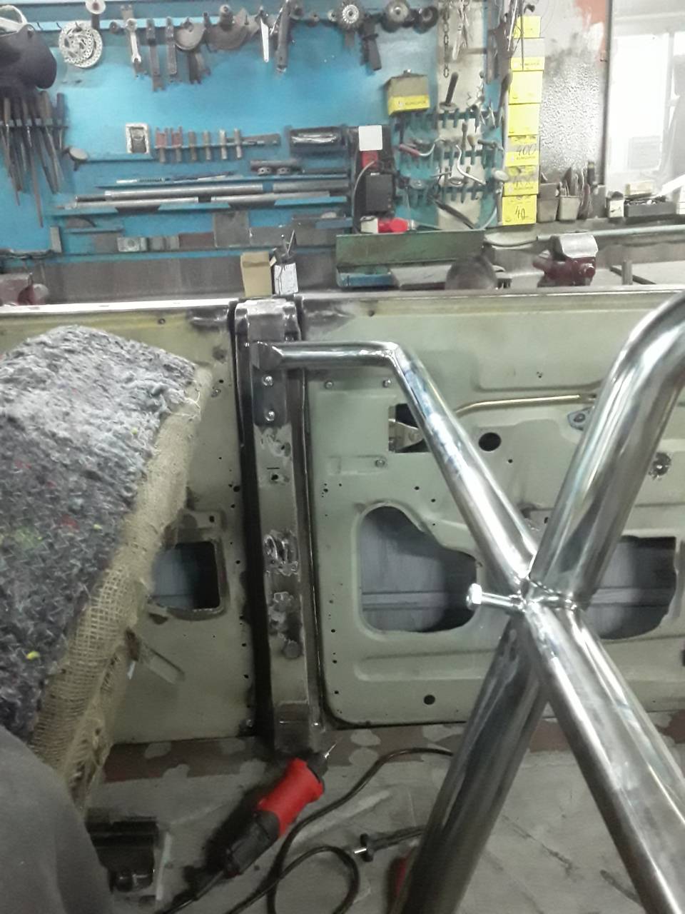

ZIM-s saab hakata torutantsu harrastama. Käepide on eemaldatav ja sinna sai vajadusel näiteks lipuvarda torgata.

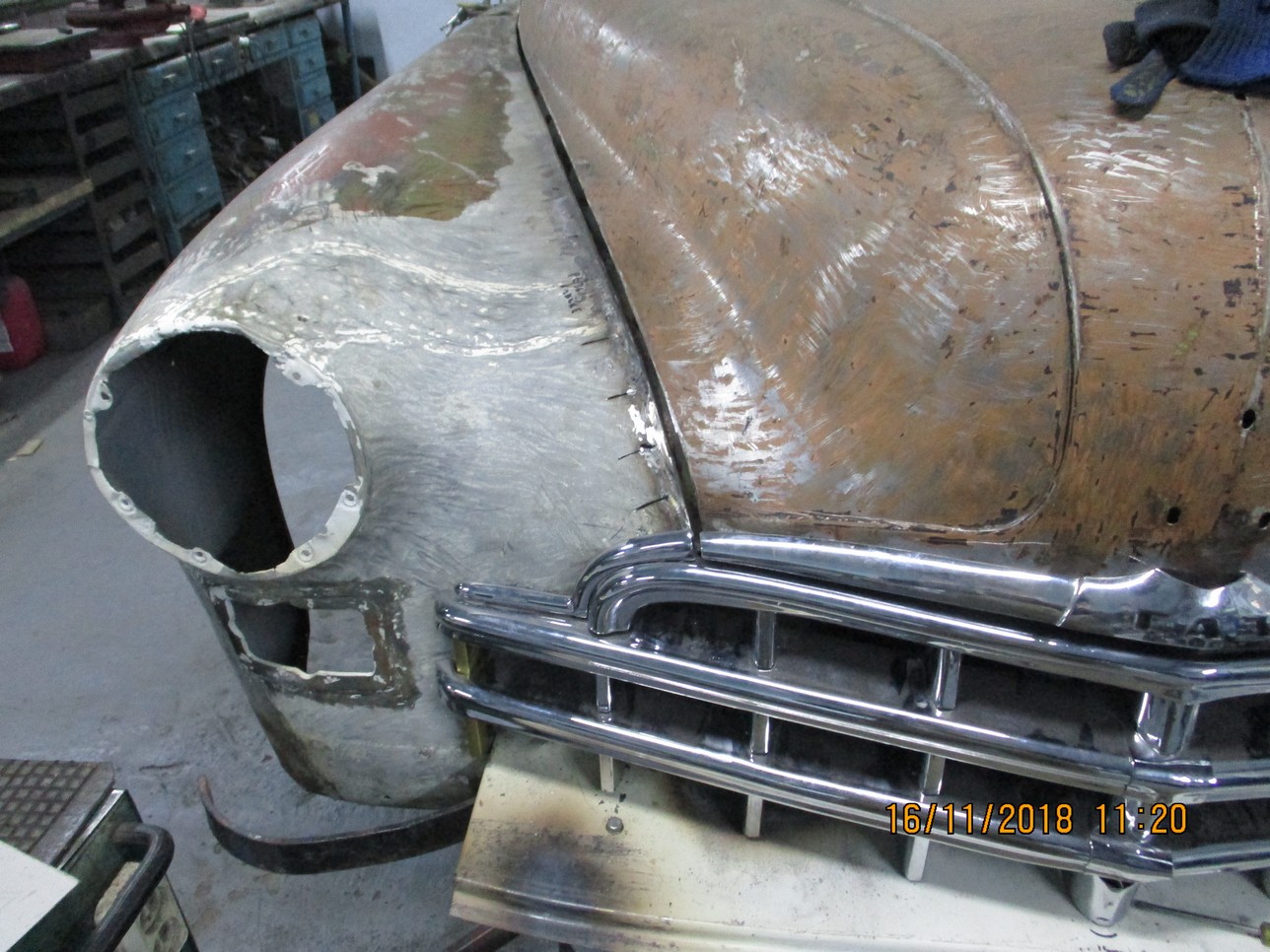

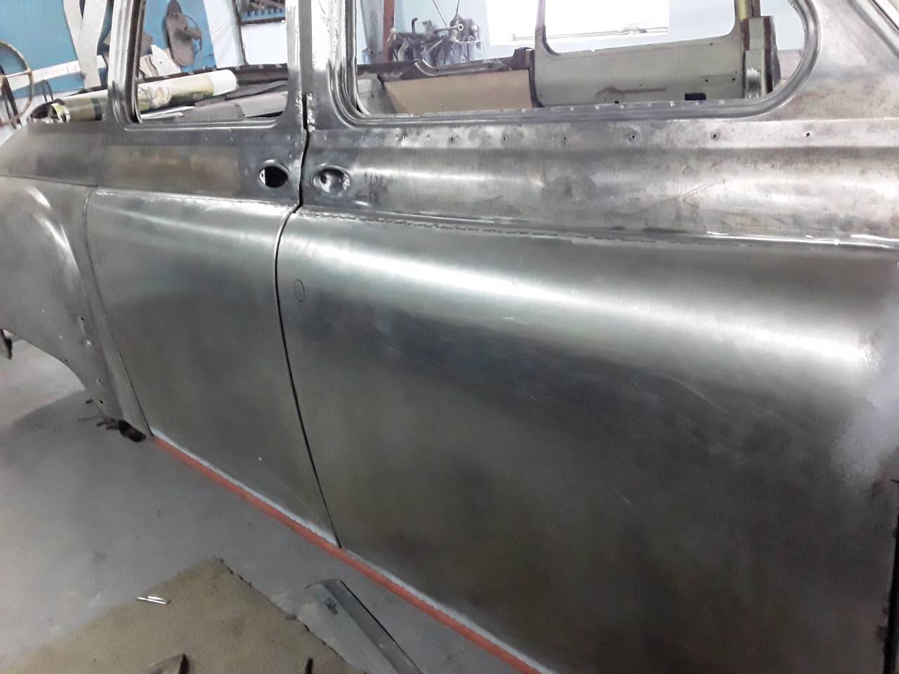

Kümmekond päeva viimasest postitusest möödas. Käib kroomdetailide sobitamine, uste reguleerimine ja muud vajalikud asjatoimetused enne värvitööde algust.
