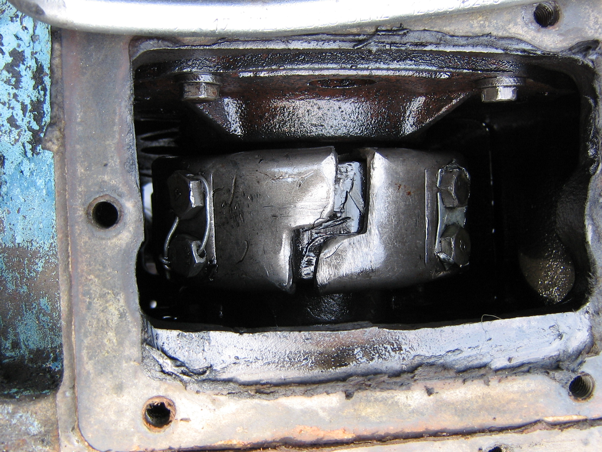

Sai mootorit(D240) remontima hakatud.Kas on mingit kvaliteedi vahet hülsikomplektil(hüls,kolb 5rõngaga,sõrm)kust seda osta (pm kaubamaja,agromarket,flnt,bel-est)kuskilt nagu ei loe välja tootjat.Teine asi veel leitsin karteri põhjast poolteist pikkilõtku seibi,neid eraldi(ilma raamsaaleta)ei müüda kas nad on kõik isepaksusega või on sama paksusega ja kas saab mootori all neid vahetada.

Kui viimane raam lahti lasta kas siis ei saa vahetada.Praegu tilkus ei tahtnud eriti alt ülesse vaadata nädalavahetuseks on ära tilkunud siis saab lähemalt uurida.

need distans seibid pannakse ju karteri külge paika ja siis tõstetakse vänt sisse ja vänt istub sisse 0,1-0,01 täpsusega,aga usna täpselt läks.kulunud seibid võivad jah ise bälja pudeneda.

Töö ajal mahuvad välja pudenema need seibid, mis oma ülesannet enam ei täida.
Kangiga saab ju wäänata vända eemale, kui pukid lahti lasta kõik, aga ega elulooma sellist vägivalda taluma pidanud mootorist enam pole. Alatult müügiks teha muidugi kannatab, aga karma saab lõpuks ikka kätte.

Russil raamid vahetad peale viimase peal ära. Viimast ilma mootorit lahtilaskmata kätte ei saa.
Aga pead arvestama seda, et kui lased vända alla teed tsimmeritele haiget. Laiskust sellise töö juures petta ei maksa.

Raame nagu vahetada ei taha muret teevad ainult pikilõtkuseibid. Mootoril õlisurve oli 3,4 juures ka soojalt.

Russi mootori maha tõstmine, jaotuskast laiali, mootor tagurpidi vänt välja ja tagasi kokku - üle nelja tunni keeruline teha, kui kõiki polte just "tellitavaga" ei keera. Kõige kauem võtab aega iganenud tihendite pindadelt ära kaapimine, ulme kõvasti on kinni, kokku läheb ju nagunii uute tihenditega, vaid ladumise vaev.

Kui see pikilõtku seib juba välja on tulnud siis ei pruugi ka plokil enam vajalikke servi olla mis uut seibi kinni hoiab...
Siis aitab ainult kahe augu puurimine pikilõtkuseibile ja plokile ning siis pronkstiftid sisse mis seda poolkuud kinni hoiavad.
Põhjus miks see seib on jalga lasknud võib aga peituda ka õlituse probleemis ja seda eriti siis, kui õlirõhk äkki normaalsest kõrgemale tõuseb on tõenäoline, et miski asi on mõne kanali kinni pannud.
Näiteks oli sõbral selline juhus, kus äkki oli õlirõhk 0,5 bar kõrgem ja varsti kolin taga.
Põhjuseks oli õlitsentrifuugi sõel, mis oli laiali pudenenud ja jupid kogunesid igasuguste peente avade ette.

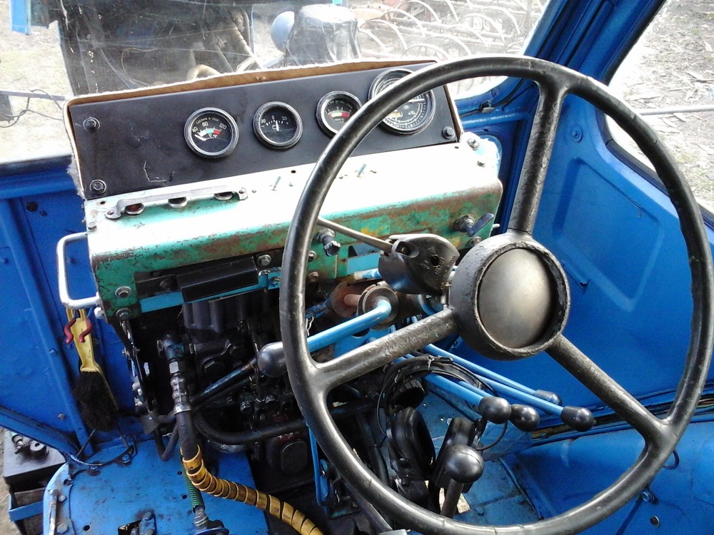

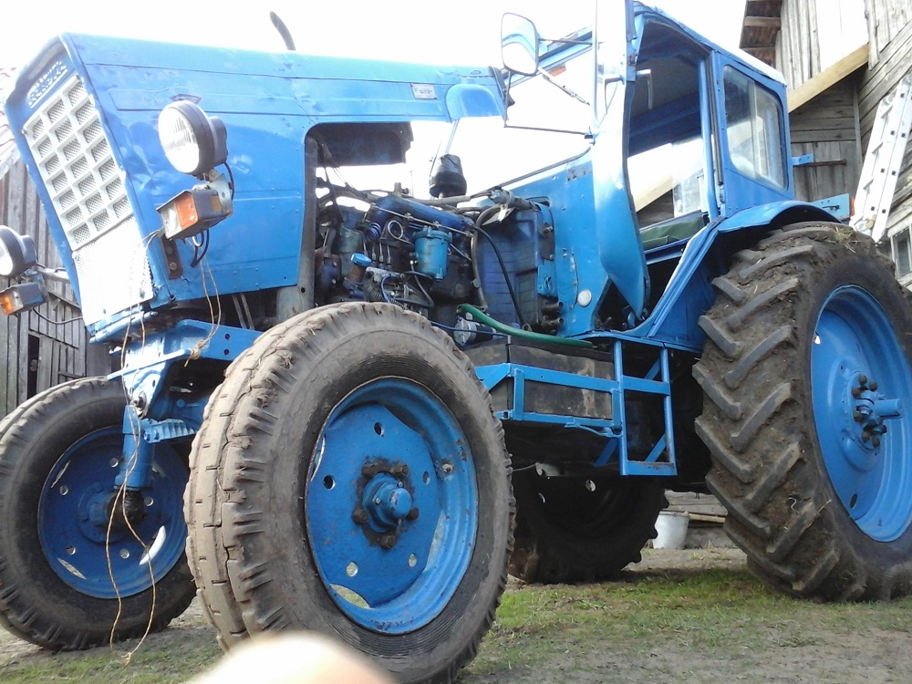

Head on selles kemmergus vähe. No 3 t eluskaalu ja pea 2 t tõstejõudu on teinekord abiks.
Uuema russi armatuur peale kleebitud. Kaistmekarbiks on vist veel uuem asi?

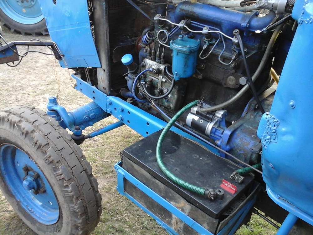

Aku nihutamine starteri kõrvale on hea mõte. Mida lühem kaabeldus, seda rohkem ampreid jõuab starterile.
Jagurile võiks mingi katte peale visata - kuigi selle priboori 120 bar pole just palju, oskab ka see paha teha.
