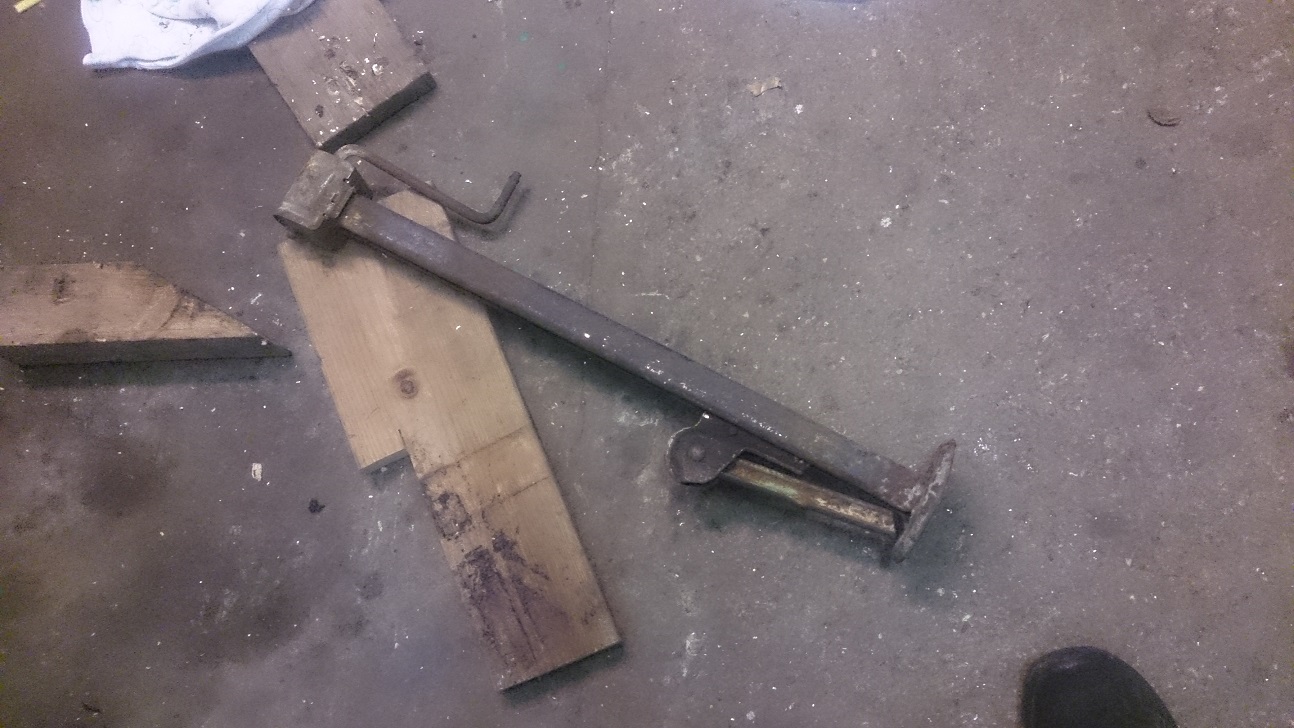

Garaazi-aeg hakkas otsa saama ja saan oli vaja kiirelt maast lahti tösta.
Viimased löikamised, keevitused ning valmis ta esialgselt oligit.
Ennem saani töstmist tegin proovi inim-raskusega:
Köik toimis kenasti ning sain saani maast lahti Smile
Arrogance diminishes wisdom !
Kuna ma sellist töste-protseduuri varem teinud pole, siis mötlesin natukse aega, kus see saani raskuskese pikisuhtes on. Löpuks otsustasin panna esimese tala mootori taha. Hiljem selgus, et see suht öige koht ongit ... kui saani niisama tösta. Kui aga on plaan tagasild eemaldada, siis tuleb esimene tala ettepoole kuskile panna, muidu kaalub mootor üle.

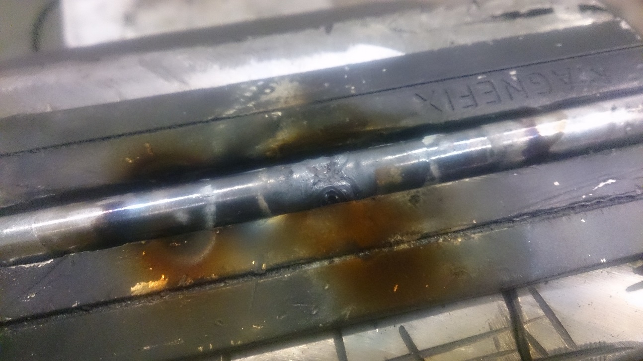

Klambreid ma keermelatist teha ei soovinud, kuna keermelatt on pehmem kui polt (4.6, polt aga 8.8). Otsisin siis riiulist köige pikemas M8 osa-keermega poldid mis leidsin:
Kui neil pead maha löigata ja otsapidi kokku keevitada, siis sain täpselt niipika poldi (mölemast otsast keermestatud juba) kui mul vaja:
Seekord ma happega galvaniseeringut eemaldama ei hakanud. Ei pea olema nii ideaalne (loe: kaubanduslik väljanägemine) keevitus. Käiasin pindmise tsingi maha ja keevituseks versengid:
Ning keevitasin poldid kokku. Nii 4 tk + 1 tagavaraks, kui painutamisel eksin/ära rikun:

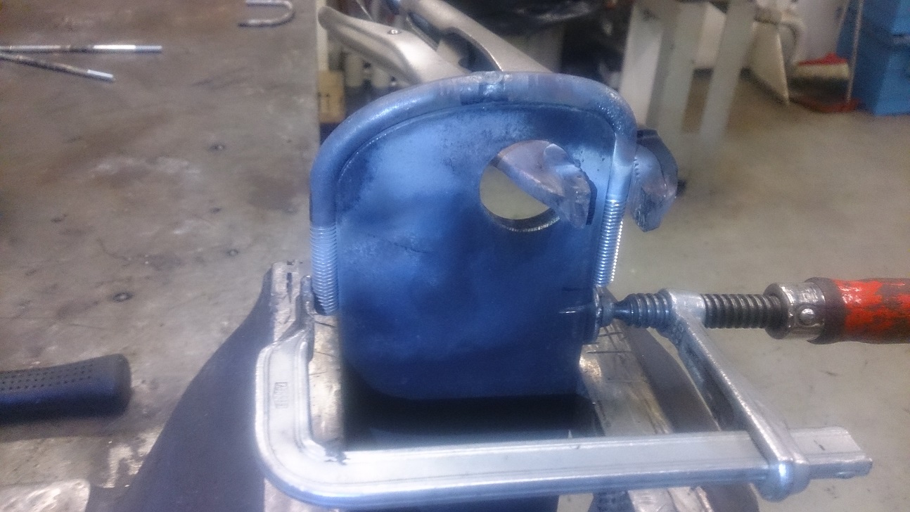

Möötsin välja painutuse alguskoha poldile, asetasin selle paika vastavalt:
Ajades polti gaasi-pitsiga punaseks ning haamriga lüües painutasin poldi kerge vaevaga rakise järgi U-kujuks:
Löppu hoidsin kinni pitskruviga, kuna viimast sirget osa haamriga lüüa ei saanud. Kui pitskruvi teda paikas hoidis, ajasin korra teise pööru punaseks ja jätsin jahtuma:
Ja nii neli tükki:

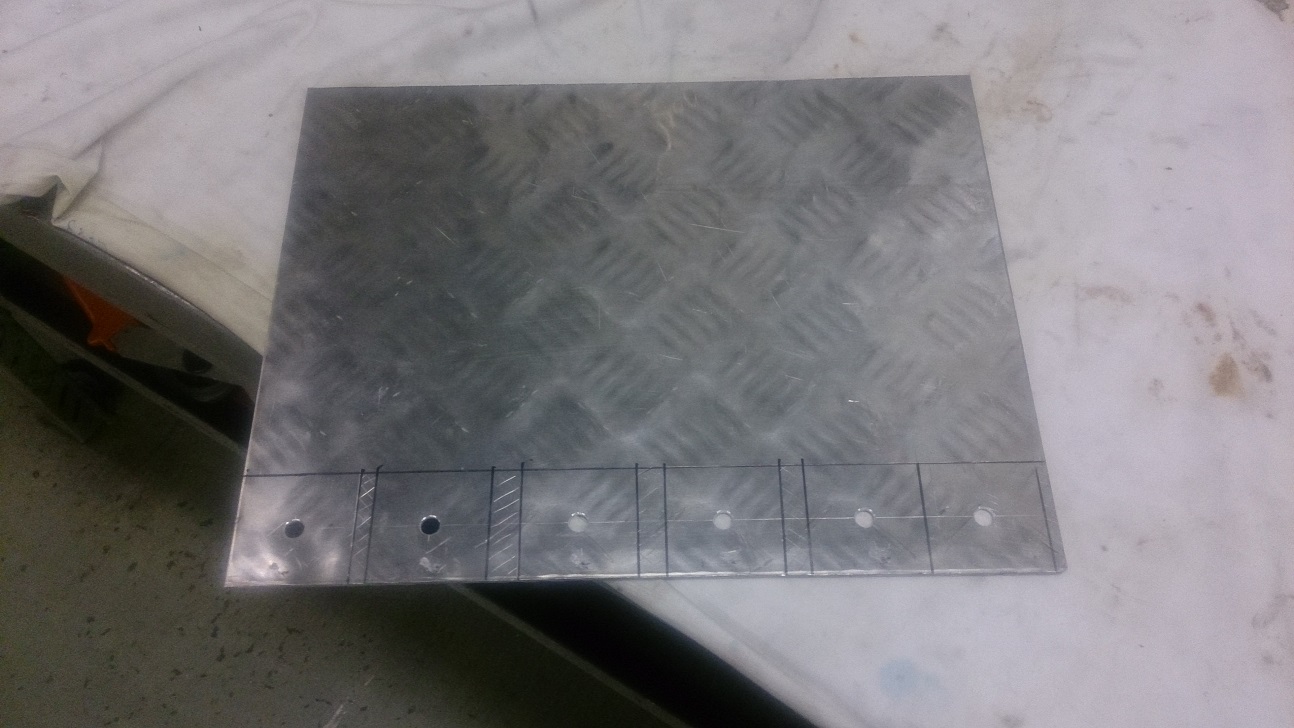

Lisaks uutele klambritele tegin ka plastboksi jaoks suuremad 5x5 cm seibid, alumiiniumist:
Lihvlindil nurgad ümaraks ja servad mitte-teravaks:
Alumiinium tolm jahutusvees:

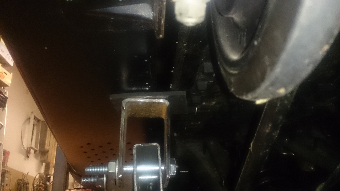

Uued klambrid paikas. Kenasti raamide vastas ja toetuspind täies ulatuses, ning musta värvi:
Pidin ühe korra klambri paika panema uute seibidega, et teada saada palju keeret maha löigata peale kontramutrit:
Valmis, kindlam ja soliidsem.
