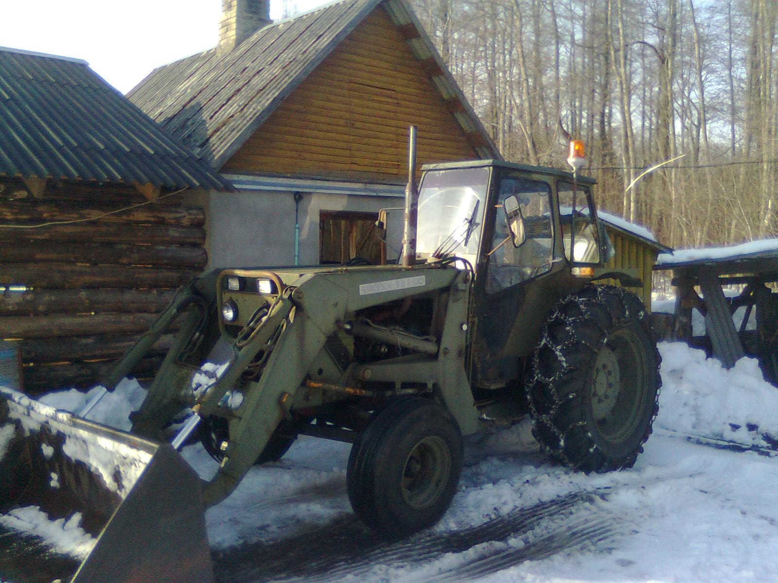

Vana hea MTZ-50.
Head on selles kemmergus vähe. No 3 t eluskaalu ja pea 2 t tõstejõudu on teinekord abiks.
Uuema russi armatuur peale kleebitud. Kaistmekarbiks on vist veel uuem asi?
