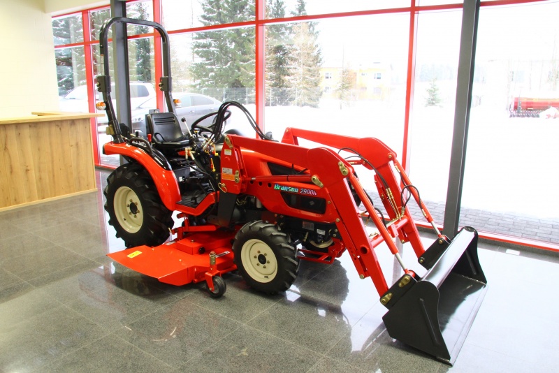

Nüüd jõuab aga hinnaklass sinna, et kavalam mõni kõhualuse niidukiga Lõuna korealane juba võtta. Sellega teeb juba palju laiema valikuga tööd.
