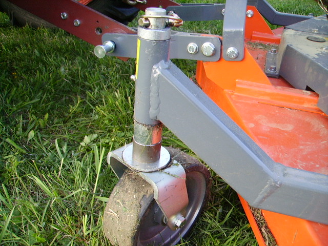

Niidukist. Sai väheke uuritud nende kolme teraga ülesehituste kohta. Laias laastus on kõik sama, aga mõned erinevused on siiski sees. Parem variant pidi olema see, millel haakimisrauad saavad üles alla liikuda. Kopeerib paremini maapinda.
Teine variant on haaketapp lihtsalt raami küljes. Muidugi aisatõmmitsad saab ka ujuva peale sättida, aga kui mitu haakeriista. Siis kruttimise vaev.
Nidukõrgus praegu 80mm. Natuke saab ka puksi ringi tõstmisega juurde. Mõni koht aga kannistik ja vajaks mitte maapinna profileerimiseks kalduva tegevuse jaoks veel niidukorpuse kõrgemaks tõstmist. Ideeliselt saab selle rataste kinnitusraua ka teisipidi pöörata. Mis kõrgused siis olema hakkavad, peab vaatama.
Kaasasolnud kettkardinat ei hakanud külge panemagi. Takistab väljutamist. Tuleb plekist ise teha kate. Mõnel variandil täitsa ka tehasest olemas.
Kardaan sai ka ristsed haakelattide ristikettide tõttu. Õnneks piirnes asi ainult paari mõlgiga plasttorul.
