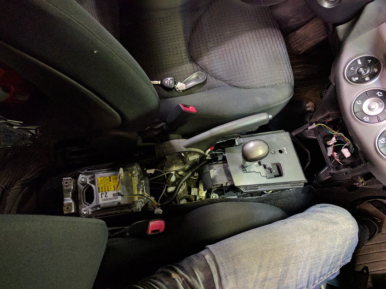

(19-05-2019, 20:43 PM)olli Kirjutas:
(19-05-2019, 16:25 PM)muska71 Kirjutas:  2,2D 2007 rav4 regullitakse käsipiduritrosse vist kuskilt salongist?kust ja kuda ligi pääseb?
Tuleb lahti harutada. Pole üldse nii hirmus kui paista võib.
hulluks teeb asja,et kruvikaga umbes plastiku vahele suruda ja kangutada ei saa,puru läheb,peab teadma kust ja mida kangutada.ja kui nüüd eriti täpseks minna siis peeglite lüliti paneel välja võtta ja siis saab edukalt pingutada.juutuubist leidsin ka vide kus näitab samast august masaazi.sain paneeli kätte ja üks kässari hoova polt vaatas nukralt vastu ja teine oli ka pooles vinnas,poldid kinni ja pilt juba parem,keerasin ka trossi ca 10 tiiru peale ja asi klaar.kässari hoob ka viimasel ajal väga imelikult töllerdas ja kuna käsipidur puudus siis viimane aeg teemasse süveneda.
Kui hoob töllerdab vaata pigem ennem kas tagant trumlites on klotsid ligi ikka ilusti.

(20-05-2019, 16:47 PM)peeter11 Kirjutas:  Kui hoob töllerdab vaata pigem ennem kas tagant trumlites on klotsid ligi ikka ilusti.
hoob kahe poldiga kere küljes kinni,esimene oli küljest kukkunud ja tagumine lahti.keerasin mõlemad korralikult kinni ja enam ei töllerda ja pidur peab,ülevaatusel oli niipalju korras,et läks stendist läbi.
