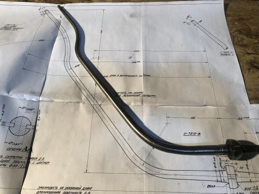

Kuna projekt on varjusurmas siis tigedusest sai käigukang kõveraks painutatud Smile . Vast sai kah enam vähem.

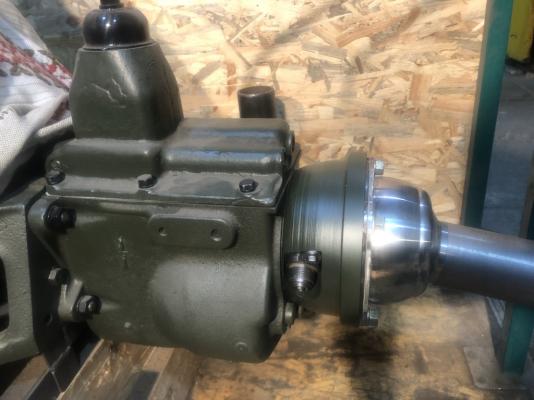

 Nüüd siis pusin tasapisi oma 11-40 projekti edasi. Pobeda käigukastist hakkab tasapisi saama GAZ 11 käigukast. Kuna põhiline osa GAZ 11-d toodeti enne sõda ja vähesel määral ka sõja ajal, siis sinna nad jäidki ja ühtegi originaalset GAZ 11 käigukasti pole veel seni kuskilt leitud. Neil paarisajal autol, mis peale sõda toodeti, vahetati kiiresti käigukastid ja kardaanid Pobi omade vastu välja. Tegelikult I seeria Pobeda ja GAZ 11 käigukast on sama sugused, erinevus on ainult tagumises otsas, mida ma siis jooniste järgi üritangi taastada. Põhi probleem on spidoka ajamis. Aga see probleem sai ka lahendatud.
Tasapisi tiksub siis GAZ 11-40 projekt ka edasi. Lusikat pole nurka visanud aga mainimata ei saa jätta, et nende ennesõja aegsete Vene masinate originaali ajamine on üks kolgata tee. Seda närvi ja vahendite ja aja kulu ei oska millegagi mõõta. Valmis sai siis käigukasti tagumine osa. Tehtud täpselt tehase jooniste järgi. Isegi spidomeeter hakkab tööle, kuigi olin vahepeal valmis sellest loobuma.

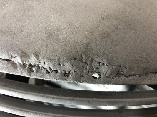

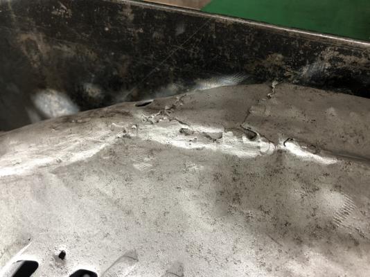

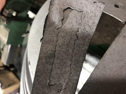

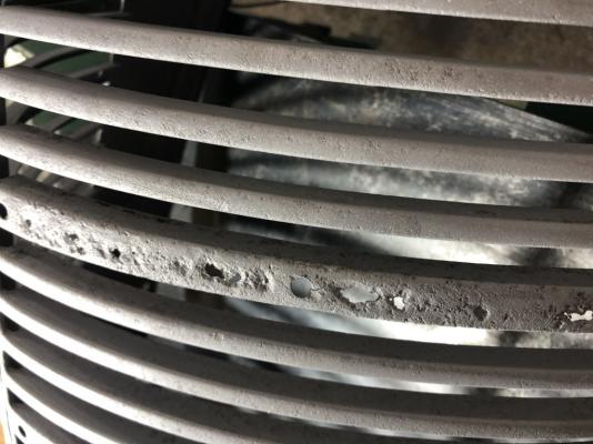

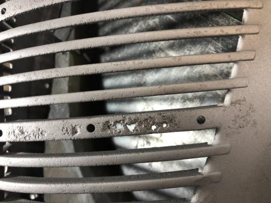

Käisin esi otsa iluvõrega liivapritsis. Pilt mis pärast avanes on nagu alati masendav. Igatahes tuleb asi taastada, sest paremat kuskilt leida ja võtta pole. Venemaal on praegu 3 Gaz 11 projekti pooleli (need mis mul teada), kaks neist on käega vist löönud, üks punnitab edasi. Vahel kirjutab mulle aga ta pani peale 52 mootori ja käiguosa Pobedalt. Tal puudub ka see nina ja pole seda aastaid leidnud. Plaanib ise tegema hakata.
Nagu näha on nõukogude sepad aastakümneid selle kallal maadelnud. Tavaliselt need esimese otsa värgid nii läbi ei roosteta. Kardan, et on kuskil maas vedelenud oma jagu.
Kuidas pooridest rooste kätte saad - läheb happevanni?
(06-06-2019, 13:44 PM)Walter Kirjutas:  Kuidas pooridest rooste kätte saad - läheb happevanni?
Kui suur see tükk on, kui mahub, siis saame aidata elektrolüüsivanniga, mälu järgi ca 1,8x0,6x0,8 m. Happega võib pärast elektrolüüsi korduvalt üle pintseldada ja vahepeal niisutada. Siis saab hää. Kõikse parem oleks viimasena lasta läbi ultrahelist, aga suuri vanne ma ei tea.

Kõigepealt tuleb vaadata, mis asjaga üldse saab. Tõenäoliselt tuleb kahjustatud kohad kõik välja lõigata. Sellest sinu elektrolüüsivanni suurusest piisab täiesti. Eks kui asjaga niikaugele jõuan siis võtan vajadusel ühendust.

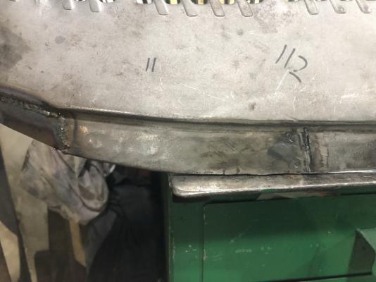

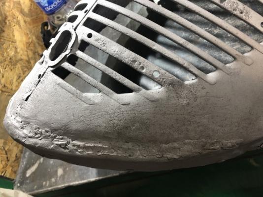

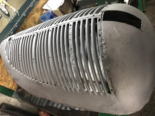

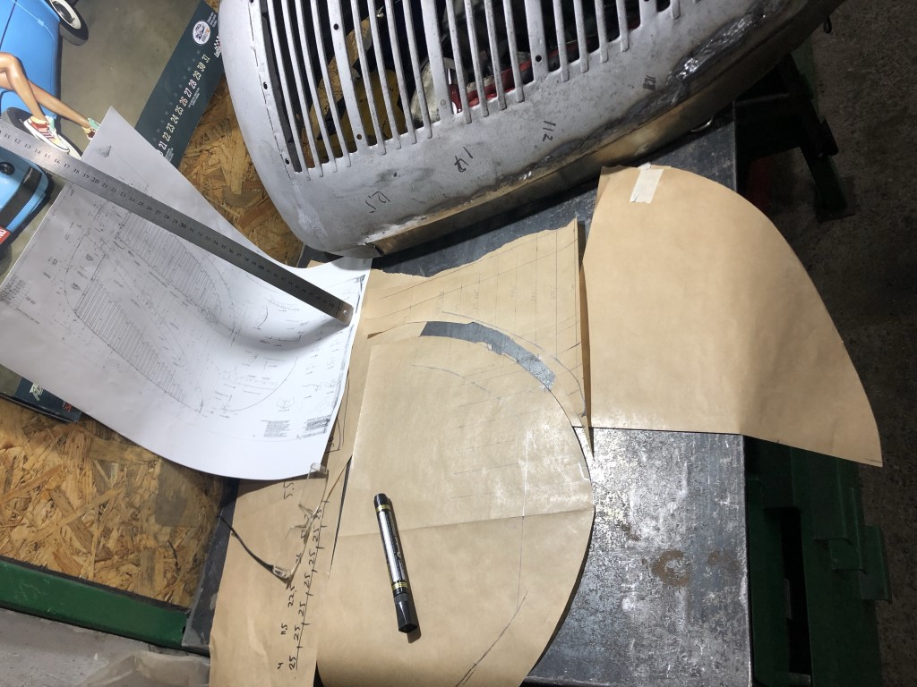

Essust saia tegemine jätkub. Jumal ainult üksi teab, kas see 11-40 projekt ka kunagi valmis saab aga lootma peab. Käsil ikka seesama nina. Paistab et sellest saab asja küll.

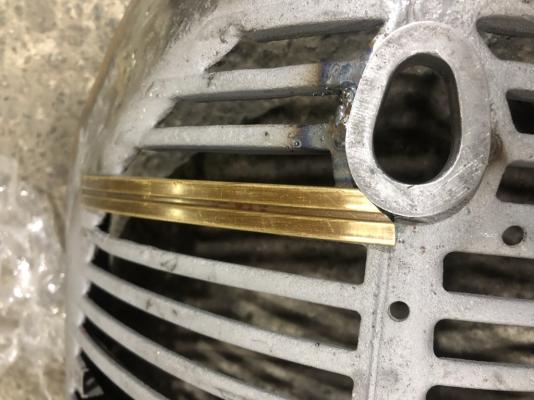

Esiotsa iluliistud, mille leidmine kunagi sai siin suure vaimustusega maha hõigatud osutusid praagiks. No vähemalt on mille järgi uued teha.
Kõige komplitseeritum koht, nagu ta vist aegade hämaruset saadik on olnud, on vända augu ümbrus Big Grin. Big Grin.
Pildilt ka näha, milline ta peaks välja nägema.

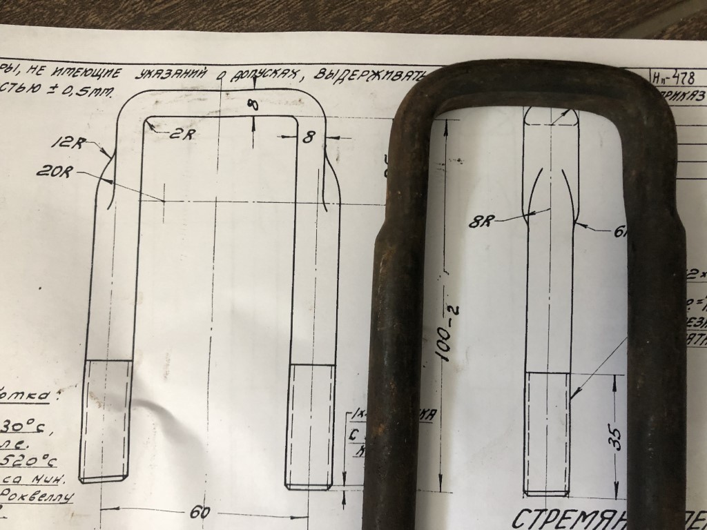

Õnnestus hankida Täiesti originaalsed vedru kammitsad, esialgu küll ainult esisillale. Sellised käivad ka tagumisele, ainult natuke pikemad. Kui kellelgi on pakkuda siis võtku kontakti.

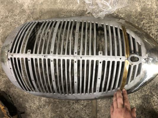

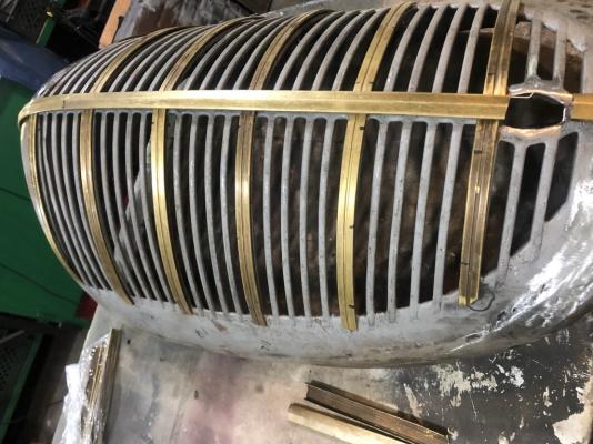

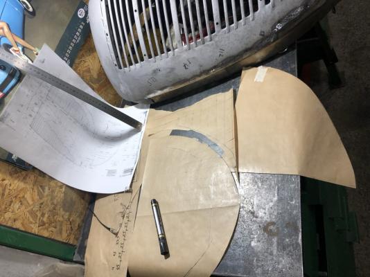

Iluvõre hakkab ka ilmet võtma. Kõige suurem probleem veel vända augu ümbrus.

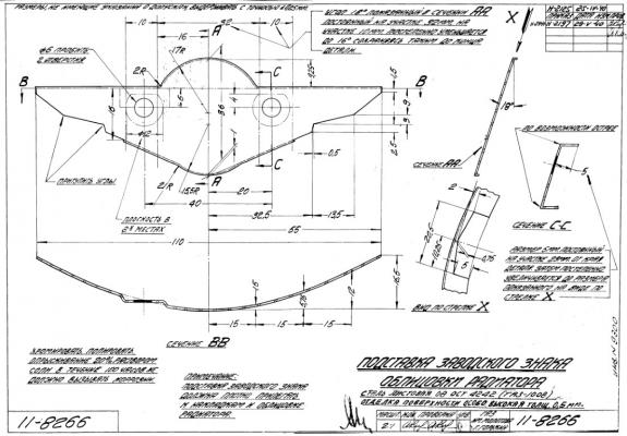

Juba kuu aega käib töö esimese iluvõre kallal. Pilte uurides ja suurendades leidsin, et tehase märgi all on veel üks plaat. Sai sirvitud jooniseid ja tuligi välja.
Mitte ühelgi minu poolt nähtud või mulle saadetud piltidel taastatud GAZ 11-nel pole suvatsetud seda detaili lisada, või on lihtsalt kahe silma vahele jäänud.
Muidugi kokku ongi neid taastatud kusagil 4-5 tükki, millest täisoriginaalseid, no ütleme vähemalt 80% ulatuses pole ühtegi. Neist 2 on praegu veel pooleli. Üks see leedu oma, mille saatusest ei tea veel midagi.  Muidugi minu oma ka veel lisaks.

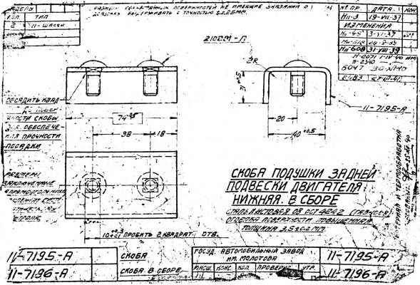

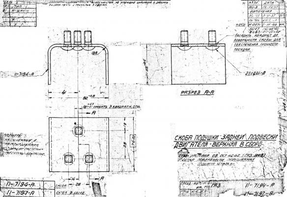

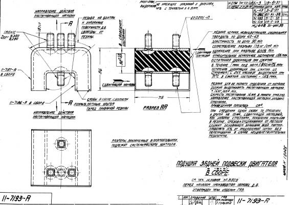

 Vedrustuse osas on puudu veel vaid parempoolse esivedru tagumine kronstein, siis saaks sillad alla. Mootori esiotsa kinnitus OK, kuid probleem tagumise kinnitusega. Pöördusin kõikvõimalike asjatundjate poole, et saatku pilte ja jooniseid. Kõik vastavad, kahjuks meil GAZ 51 siduri karter ja seega kinnitused valed. Sain paar joonist, proovin neid siia ka saada aga oma mõistusest jääb puudu, küll liiga suured, küll ei sobi Faili tüüp. Kapoti peal jooksevad ka kahel pool triibud, kaks kitsamat ja üks laiem, kummalgi pool. Sain ka nende joonised. Ukrainas lubati need  küll järgi teha.
 Probleem veel radika kinnitusega, millega ühilduvad ka esiporitiibade hoidikud, mille külge kinnituvad ka tuled. Kõik need detailid küllaltki keerulised ja raske ka järgi teha. Esiporitiibasid toetab kaks ja tagumisi üks spetsiaalne tala. Täiesti puudu ka tagavararatta kinnitus esiporitiival. Minu soetatud doonoril oli tagavararatas pagasnikus. Tõenäoliselt tuleb pöörduda Fordi poole, sest neil ka osadel mudelitel tagavara rattad ees.
Tänud kaasfoorumlasele Raivole, kelle abil saavad nüüd mootori tagumise kinnituse kronsteinide ja patjade joonised siia üles pandud. Kas kellelgi on aimu, kes võiks neid järgi teha.
Momendil minu mõistus neist küll aru ei saa. Võibolla midagi hakkab koitma, kui mootor peale saab tõstetud.
Mulle tundub, et see kolme poldiga ots käib kronsteini külge ja kahe poldiga pool siis ilmselt raami (või mootori?) külge.
